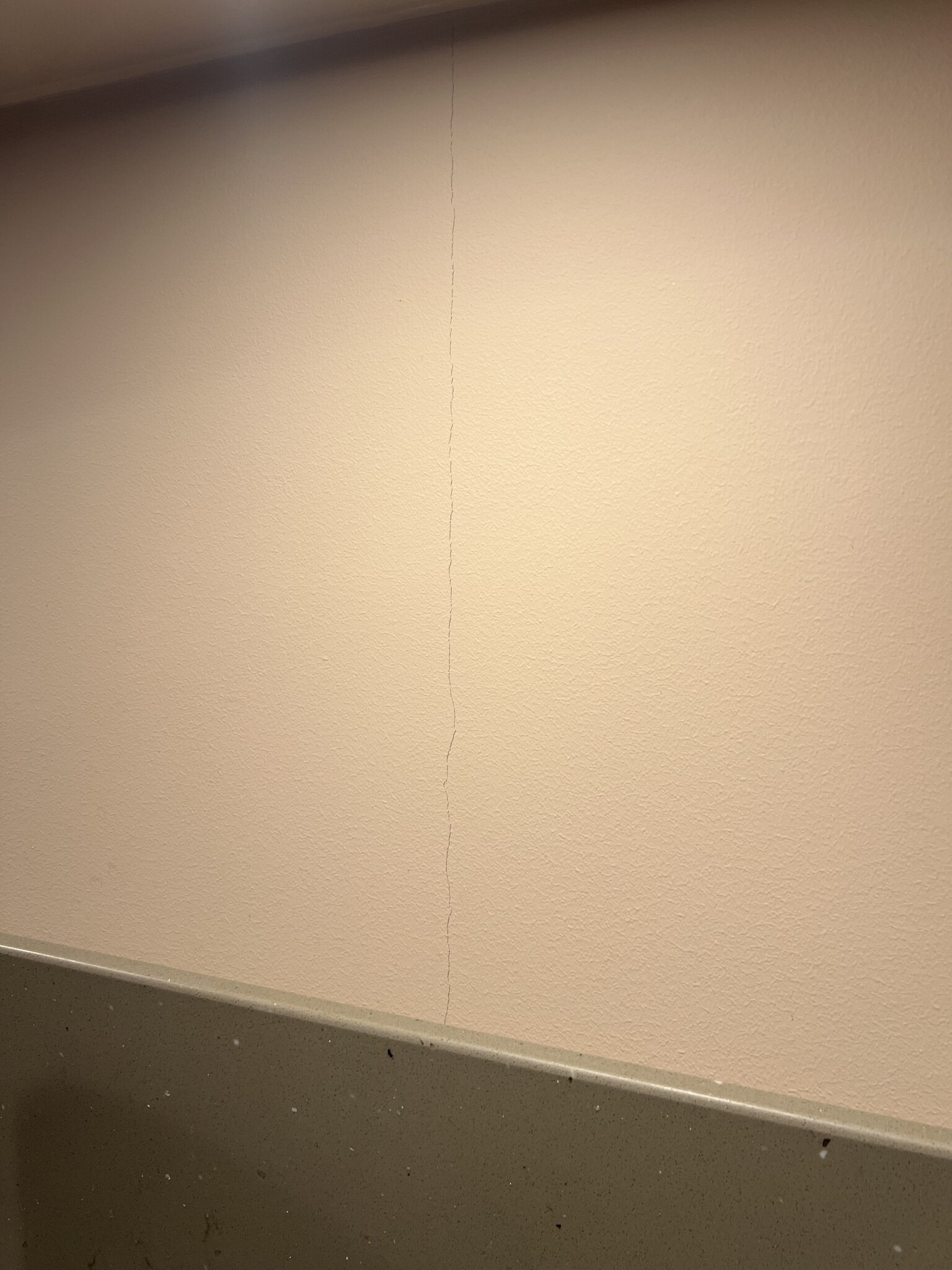

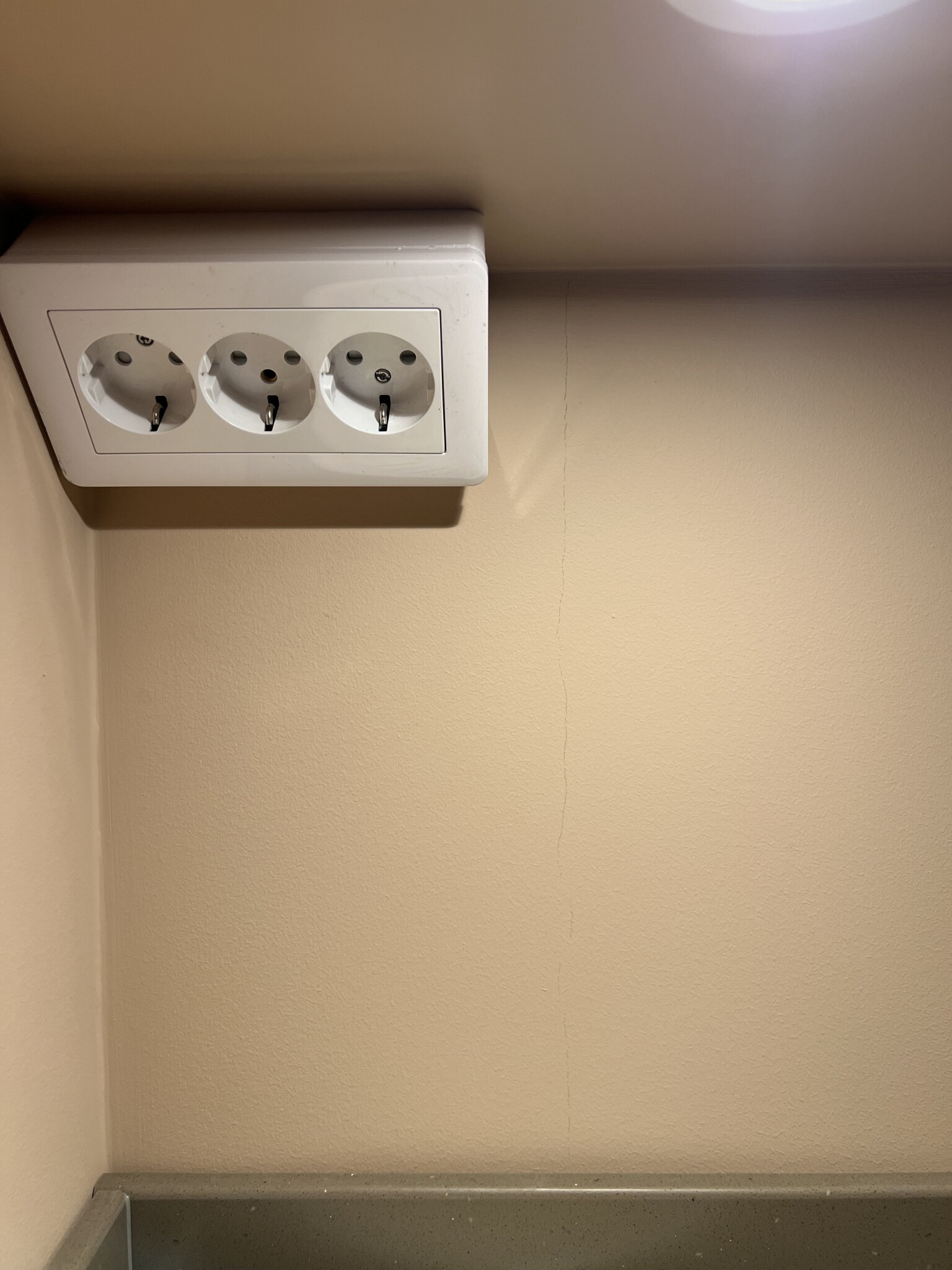

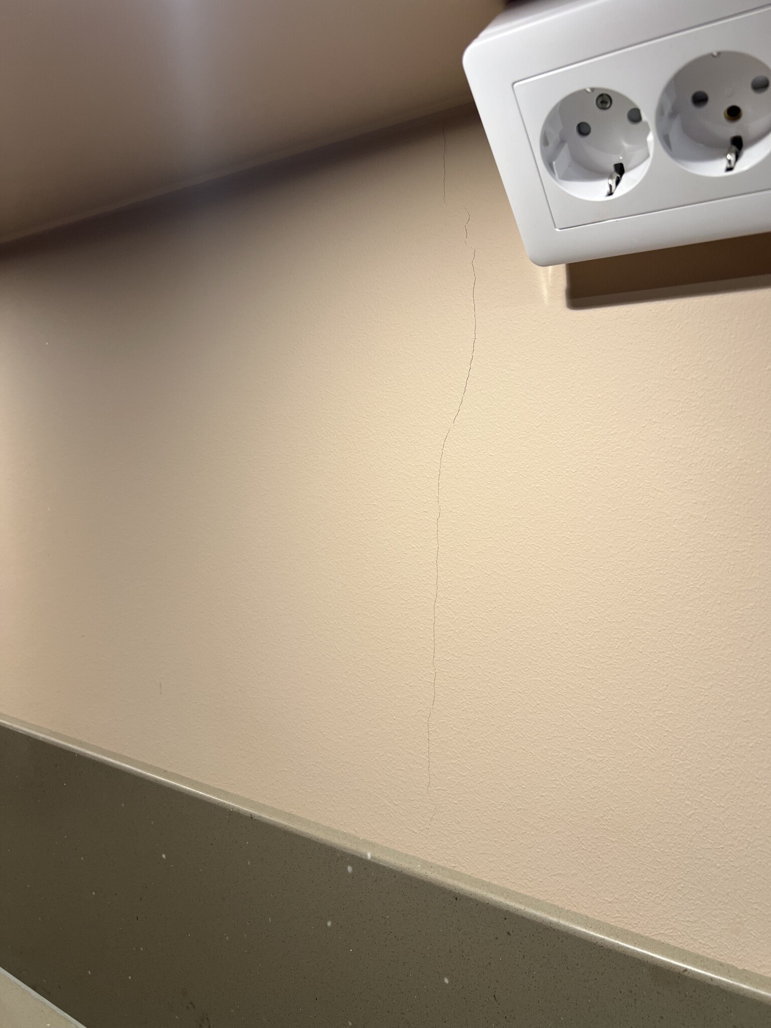

Vi har nyligen fått köket renoverat under okt-dec och i med detta så målades köket om. Tapet revs och sedan har målerifirman spacklat och målat. Någorlunda direkt så började vi få sprickor i färgen, se bilder. Vi har kontaktat firman, som nu säger att det kan bero på vårt hus är byggt i lättbetong, som då kan orsaka detta. Detta var dock ingenting vi kände till kunde ske och det var inget de nämnde innan. Vi vet inte än om vi kommer få hjälp att ordna detta, då de säger att de kan komma nya sprickor efter att de fixat till sprickorna som finns nu. Är detta rimligt? Eller borde de åtgärda detta? Och hur borde vi/de fixa detta?

  • Spricka i nymålad köksvägg nära ett dubbelt vägguttag, ovanför en stänkskydd vid köksbänken.
  • Spricka i nyligen ommålad köksvägg synlig ovanför bänkskiva.
  • Spricka i nymålad köksvägg bredvid ett vägguttag.
Det låter rimligt.
Det är rimligt att tro att det kommer nya sprickor, ja.
En idé är att göra som det var innan och tapetsera. Syntes inga sprickor när det var tapeter är det nog ett hett tips på hur man gör.
Pressa in vit latexfog av känt märke & dra av med fuktad svamp. (tar minuter per spricka att fixa)
Husets skarvar rör sig (eller sättningssprickor)
Vit latexfog med smalt skuren pip 👍
