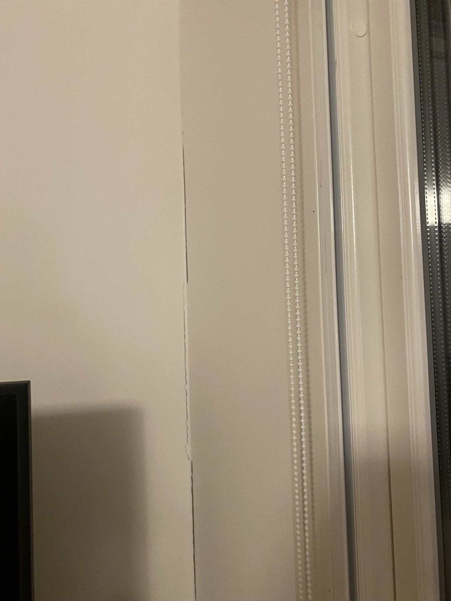

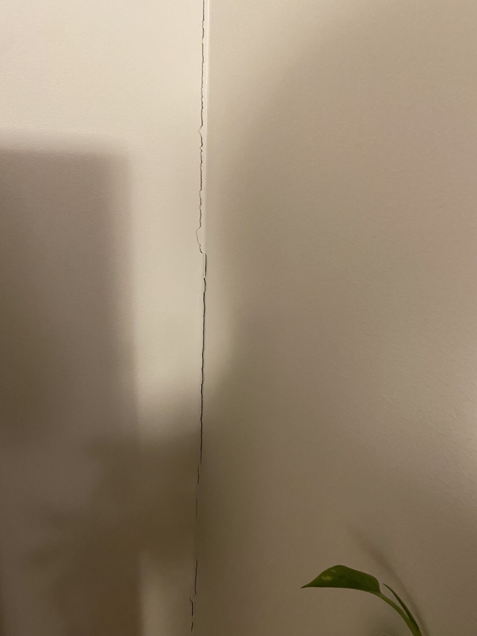

Hej experter, jag är nybörjare och undrar om det finns ett enkelt sätt att fixa detta? det är ett trähus och målades för 2 år sedan. tack för hjälpen!

Spånskivor krymper på vintern när det är torrt inne och då blir det sprickor mellan dem. Därför brukar man numera ha gipsskivor i stället samt sätta pappersremsa över skarvarna. Jag vet inte om pappersremsor fungerar med spånskivor som rör sig mycket mer. På spånskivor fungerar nog tapet bättre än målning.
