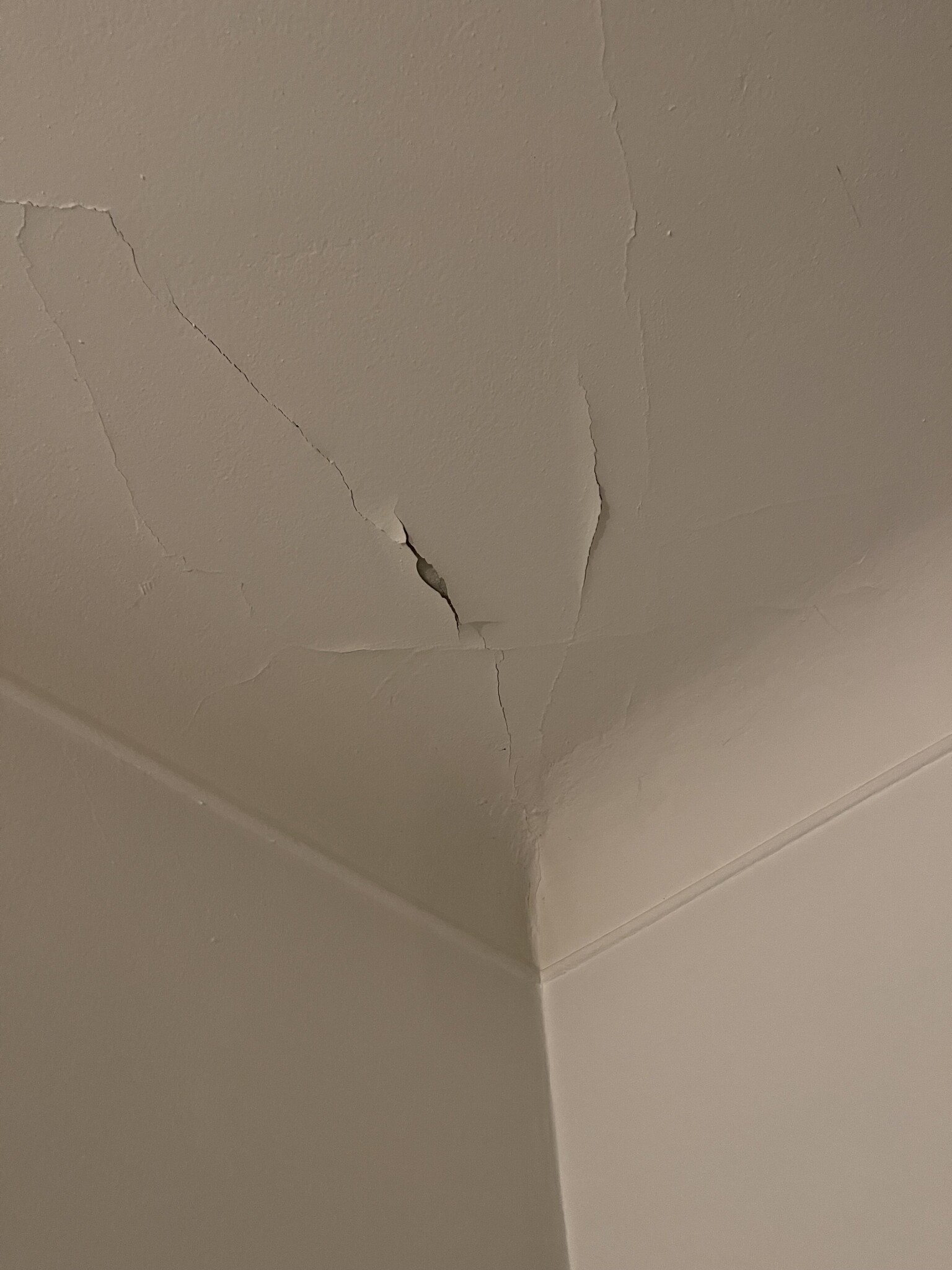

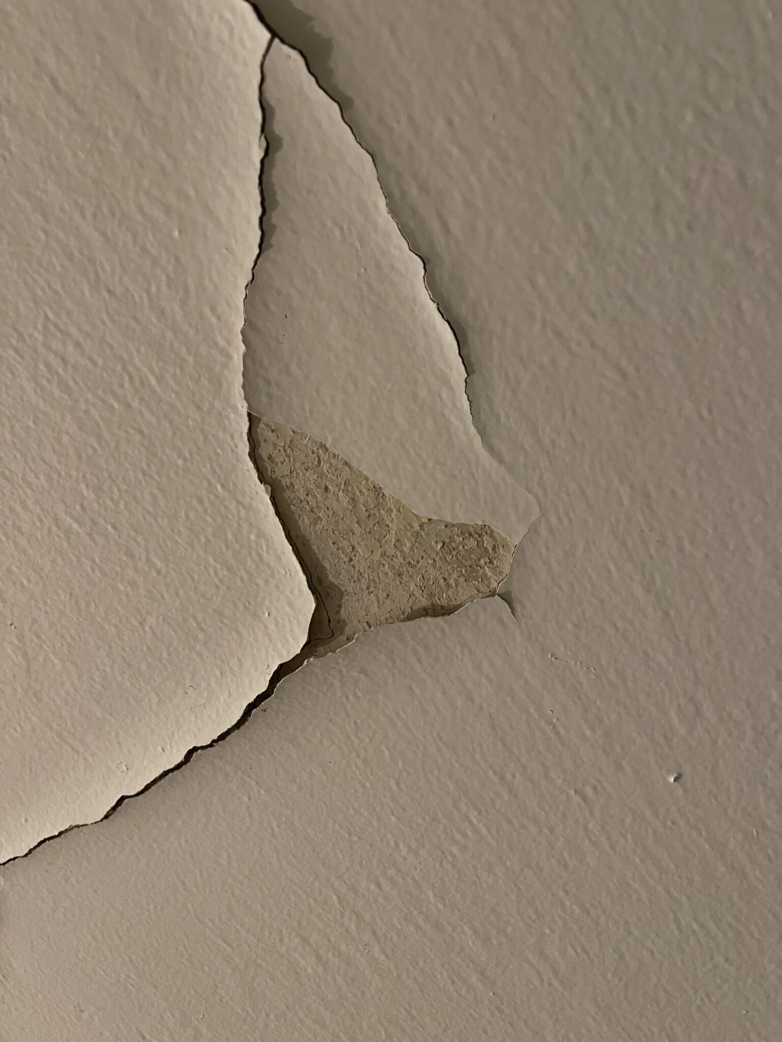

Vårt hus är byggt 1926 och har enligt besiktningsman och hantverkare ett så kallat kloasongtak. Färgen och yttersta putsen (vad vi kan se på det lilla vi skrapat av) har börjat spricka, hur fixar vi detta? Är det något man kan göra själv utan någon tidigare kunskap?
Har fått en offert från en målerifirma men då det finns andra ”roligare” saker att lägga pengar på så vill vi undersöka om vi kan fixa det själva. Vi vill gärna behålla utformningen på taket och vill inte regla ett nytt innertak under.
Tar tacksamt emot all hjälp och tips vi kan få! Snälla förklara så bra det bara går, har absolut noll kunskap om detta.

Sprucken puts på tak från 1926, synlig underliggande yta.
pilla försiktigt bort det lösa och laga med gipsbruk och handspackel?

det kan kanske vara ett alternativ, kan som sagt inget om detta och hoppas därför få hjälp. Men tänker att det kanske kan vara en lösning, oklart hur länge det kan tänkas hålla sig intakt dock..?
Är en papp som limmats mot skivorna i taket. Förr användes fisklim till att limma papp i taket och pappen kan spricka med tiden. Inte mycket att göra åt, försöker man ta bort lös papp och spackla, så kommer spacklet att lösa upp limmet. Prata med en rilktig äldre målare om ert problem, denne kommer att säga vad som kan göras.

tack så mycket för ett bra svar!! Har förstått att det inte är helt enkelt att fixa detta som lekman efter att ha sökt runt lite. Målarfirman som vi har varit i kontakt med har mycket erfarenheter av tak som dessa så hoppas och tror att de löser det bra åt oss, känns som att det är den vägen vi får gå ändå.

spärra med någon lämplig färg bara, fråga på färghandeln
