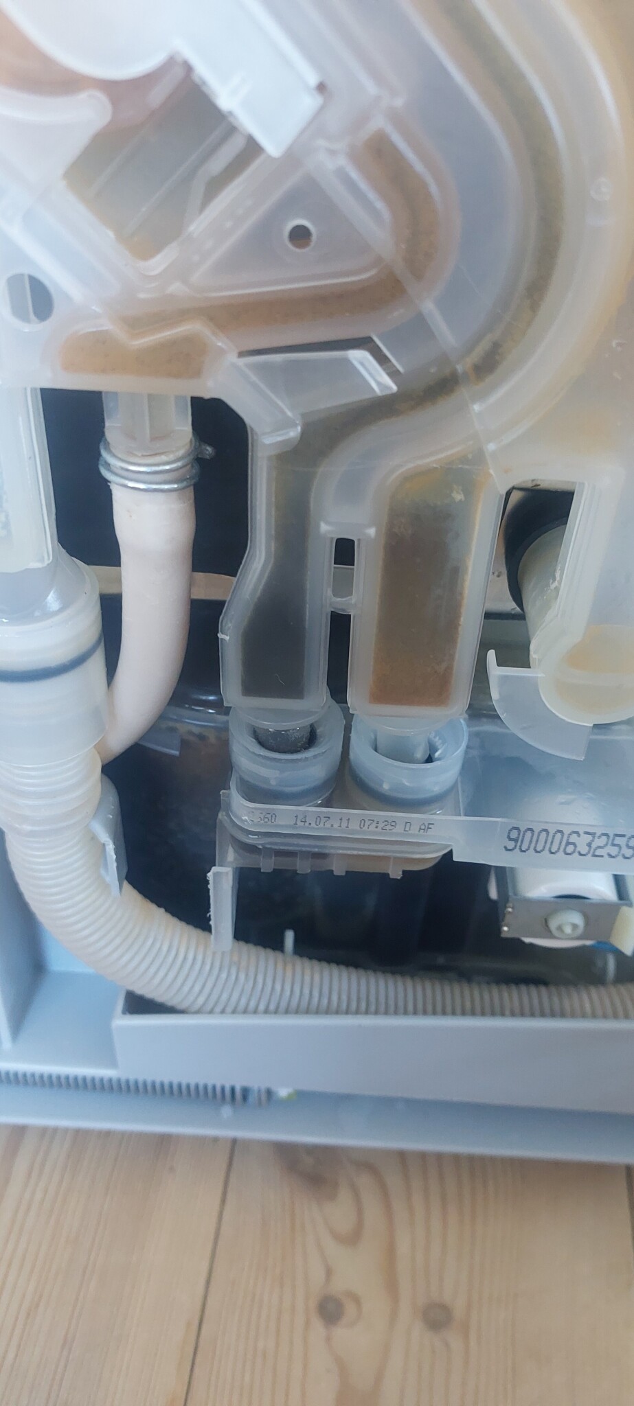

Hej, i vintras gick elen i min sommarstuga. Fick byta vvb, lyckades laga tvättmaskinen, och tar nu itu med diskmaskinen, Siemens 3 år gammal. Vad är det mest sannolikt som gått sönder av minusgrader? Maskinen sätter igång att låta, tömma, köra programmet sporadiskt så fort kontakten är i (slutar aldrig), men tar inte in vatten. Röda symbolen Kran blinkar. Har tömt den helt på vatten genom att tippa den, den togin lite nytt vatten efter det, men slutar efter några sekunder. Samlas lite vatten vid pilen på bilden. Nån som har en idé? Och var sitter flottören på denna? Hittar ingen.

du ser på nedre bilden att den högra oringen på saltbehållaren sitter högre än den vänstra så bara tryck ner den så går den igen

Hej, tack för ditt snabba svar! Men hur når jag in till oringen? Väldigt trångt där.

ta loss den stora behållaren så är du säker och då känner du klicket när den sitter rätt
annar försök med något trubbigt och tryck runt om

Ah du menar hela vattentanken? Ok jag testar med det först. Tack!

det gör jag alltid för det är säkrast och går snabbt

Hm det var lättare sagt än gjort. Jag har lossat två mittenskruvar samt flänsar i plast vid sidorna. Men vid Pil nr 1. där gissar jag att jag måste dra utåt för att lossa? Och vid pil 2 verkar det sitta som berget. Vågar inte slita för mycket innan jag fattar hur tanken är fästad.

mutter på insidan vid pil 1
och ett galler bakom siffran 2 oxå på insidan
båda gängas bort

Banne mig! Det funkar! Var tvungen att ta en paus för att gå på fyrtioårsfest, men skyndade mig hem så snart som artigheten tillät, för att få fixa med diskmaskinen 😄 Så himla tacksam för din pedagogiska hjälp. Tack!

Fortsätter i denna tråd. Har en bosch silence som strulat med läckae från sunpen. Tagit bort underredet å fixat det nu tror jag.
Men nu läcker det nåt kopiöst från den mörka "pipen" när maskinen startar. Försökt trycka ned så långt det går men iom att jag måste skruva så känns det som att den åker upp. Finns det nåt.tips eller måste jag ta bort underredet igen å se om det är nåt där som blivit fel?
  • Diskmaskinens undersida med plaströr och kopplingar, synligt läckage från en "pipa" i en Bosch Silence-modell. Problem med fastsättning.
Har letat runt lite bland olika trådar och det verkar som att det är o-ringen som måste justeras. Har gjort det. Dvs tryckt ned den så långt jag kan men läcker väldigt mycket ändå. Funderar nu på att köpa ny o-ring men vet inte vad själva "pipen" heter. Nån som har ett namn så jag vet att jag får rätt o-ring.
