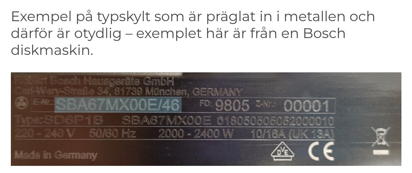

Vad kan jag göra för att säkerställa att jag beställer rätt del? Finns det t ex någon ytterligare identitetsbeteckning som jag kan leta efter på maskinen, hitttills har jag bara hittat modellbeteckningen som står utanpå maskinen?

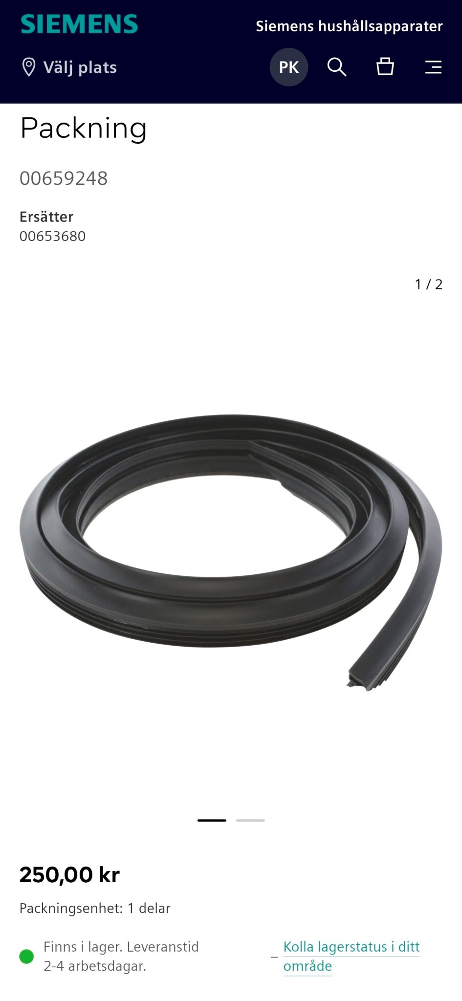

Jag har en iq300 och böt gummilisten för att det läckte ut i nedre vänstra hörnet.
Edit. Gummilisten går hela vägen till högra hörnet.
Svart gummilist från Siemens för byte, artikelnummer 00659248, tillsammans med prisinformation och lagersaldo.

Tack för tipset, då ska jag passa på att byta den också, men hamnar i samma dilemma; det finns två "Luckpackning" och en "Packning" hos Reservex när jag söker på min modell :(
Det såg ut att vara halva priset på hos siemens
Typplåt på Bosch diskmaskin med modellnummer SBA67MX00E/46 och serienummer 9805, texten är präglad i metallen.
På min står modellbeteckningen upptill på luckan
Jaså, var Siemens.se ?

Kolla E-nr och ev FD-nr, står på toppen av luckan.
Kurtivan
Tack, jag har hittat det nu, Jag letade en klisterlapp men det är faktiskt präglat i metallen :)
