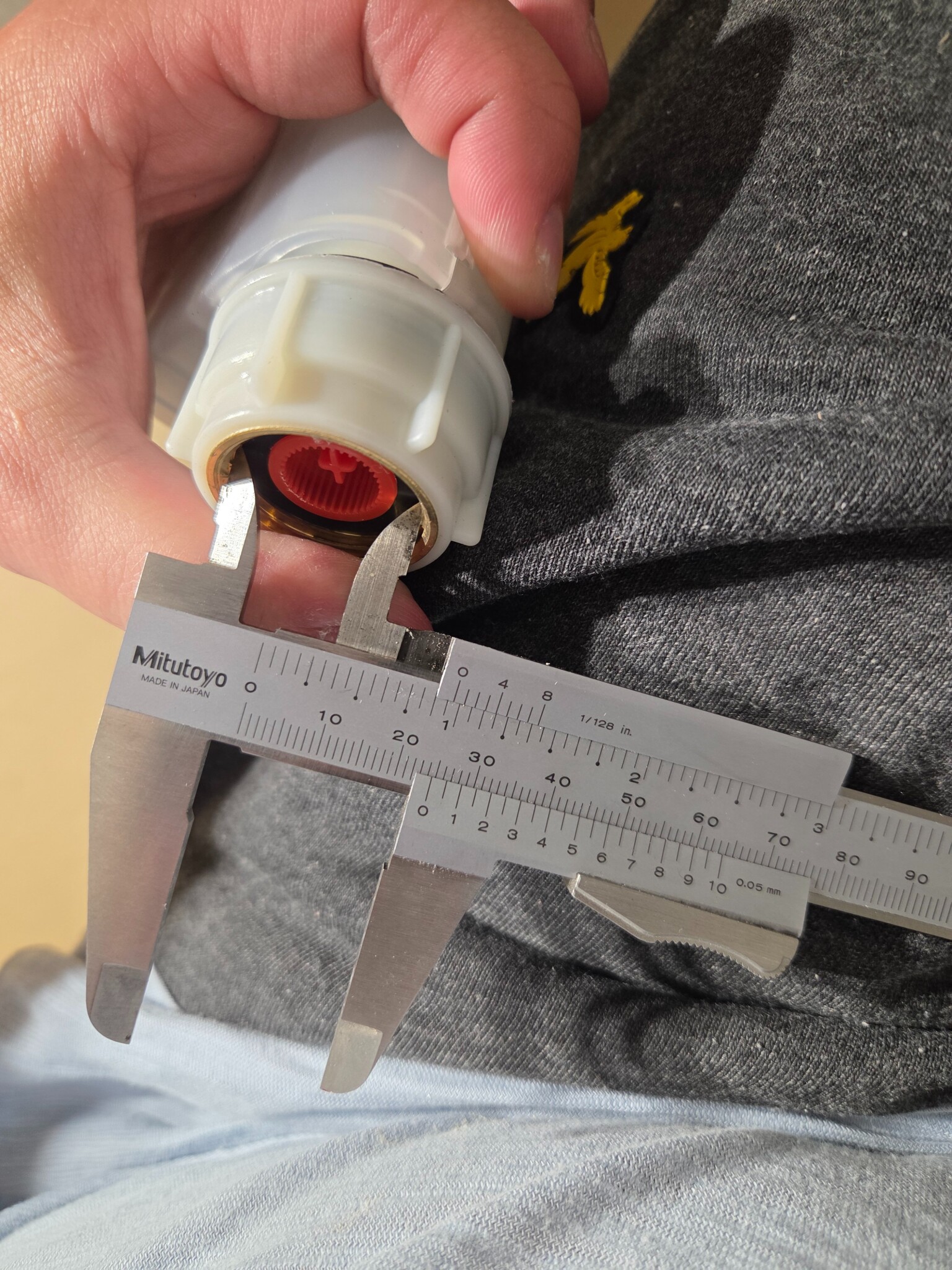

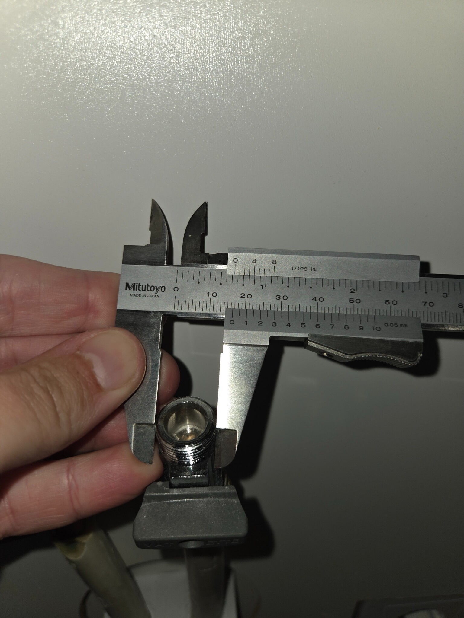

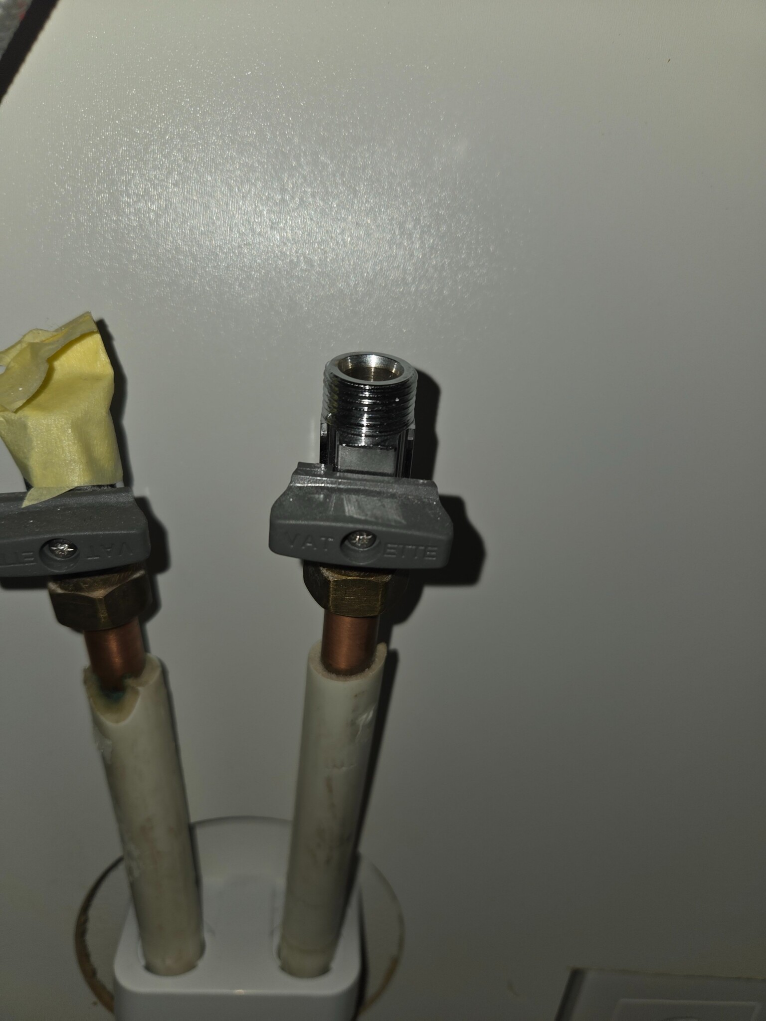

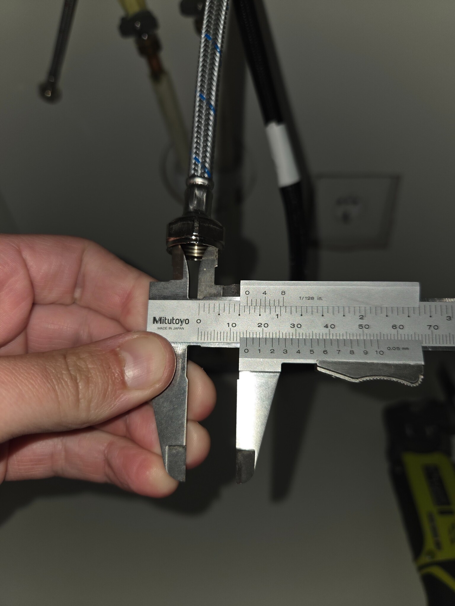

Jag håller på renovering av köket och insåg precis att blandaren från IKEA (Sallsjön) inte hade någon egen diskmaskinsanslutning. Tänker således att anslutningen och den lokala vattenavstängningen till diskmaskinen hamnar under köksbänken.
Idag sitter det en ny ballofix som var tänkt att ansluta direkt mot blandare (Sallsjön har G 3/8" (R10)), men jag tänker nu att en T-koppling skall anslutas på den och sedan ansluta blandaren på T-kopplingen och även då ansluta en ny ballofix och sedan diskmaskinen på den andra utgången.
Vilken sorts T-koppling och vilken sorts ballofix bör jag ha till detta? Känner mig rätt lost i alla G, tum och mm mått.
Diskmaskinen är en Siemens SX75ZX07CE.
Tacksam för all hjälp jag kan få.

Det blir ju inte en godkänd installation, skaffa en trådlös avstängning till den.
Tack för svar, spännande.
Innebär det med andra ord att när man skriver att "diskmaskinen ska ha antingen en manuell eller elektronisk avstängningsventil som är lättåtkomlig" så innebär det att avstängningen skall vara placerad ovan bänk?
Har sett lite om elektroniska avstängningar, men måste man sätta igång dem varje gång maskinen skall köras då eller hur fungerar det?
Dilato
Ja, den ska sitta ovan bänk. Startas alltid innan disk.
Ja du behöver kunna styra avstämgningen från ovan bänk. Jag har själv begränsad (=ingen) erfarenhet av elektronisk avstängning. Men är det inte enklare om du skippar ikea blandaren som saknar avstängning, och köper en märkesblandare med avstängning?
Tack för tydligt svar, underlättar och uppskattas.
Prylgalning som jag är så vill jag nästan slå till på en elektronisk avstängning för att det känns modernt. Samtidigt är nog den lättaste vägen att gå en blandare med inbyggd manuell som du säger!
EDIT: En till fråga på samma ämne, om man läser Säkert vatten så ska man också en läckagebrytare. Någon som har förslag på sådan?
