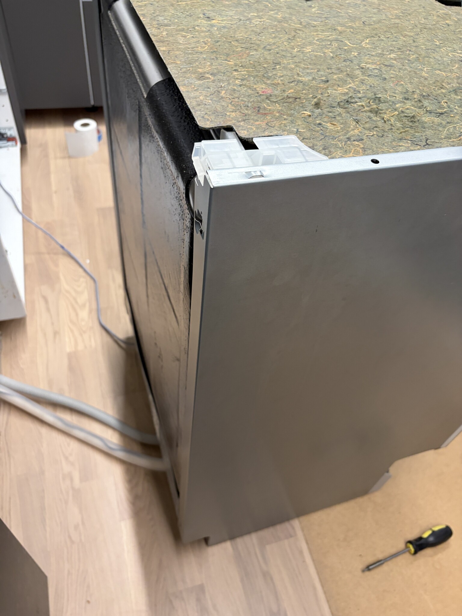

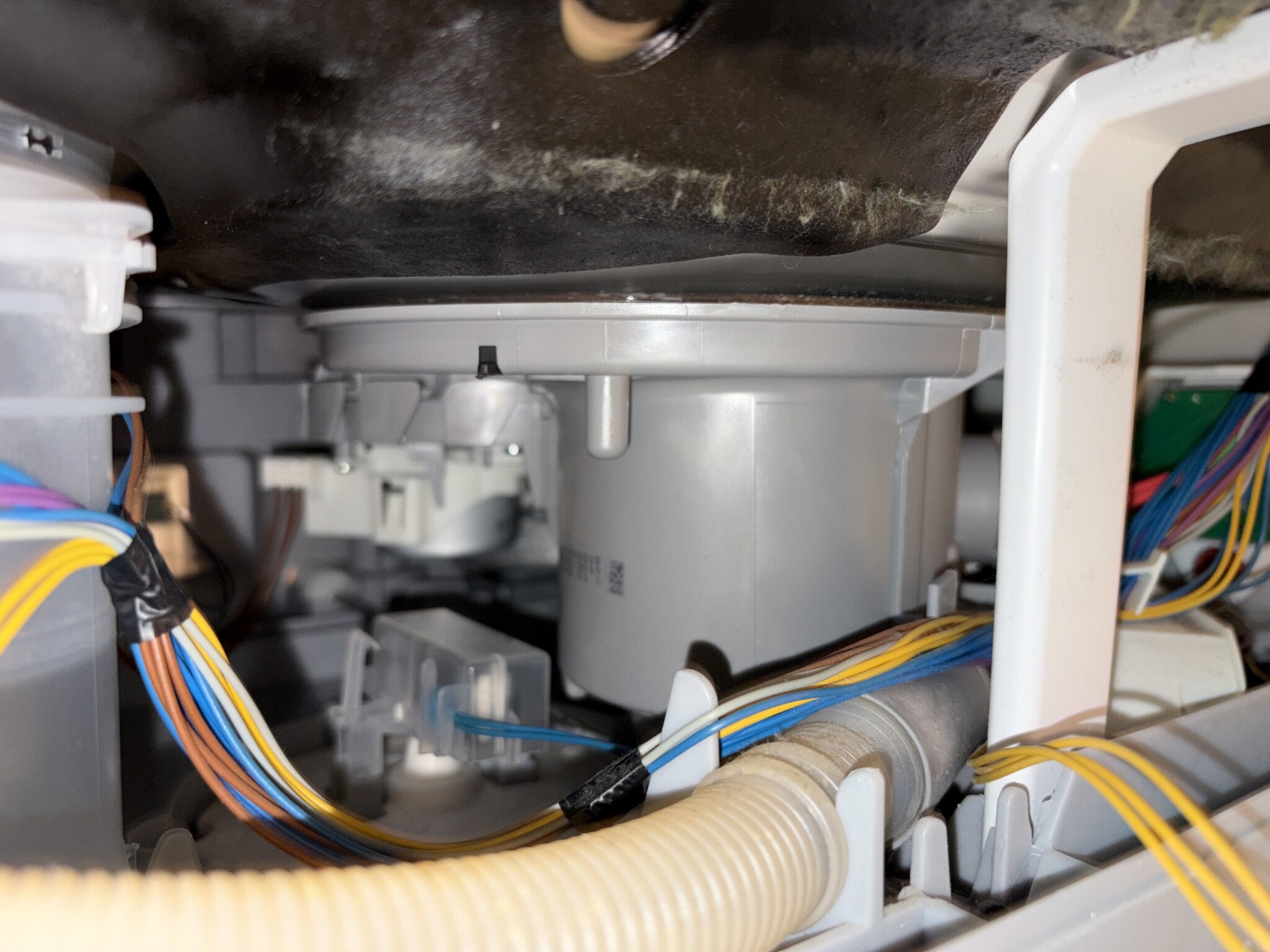

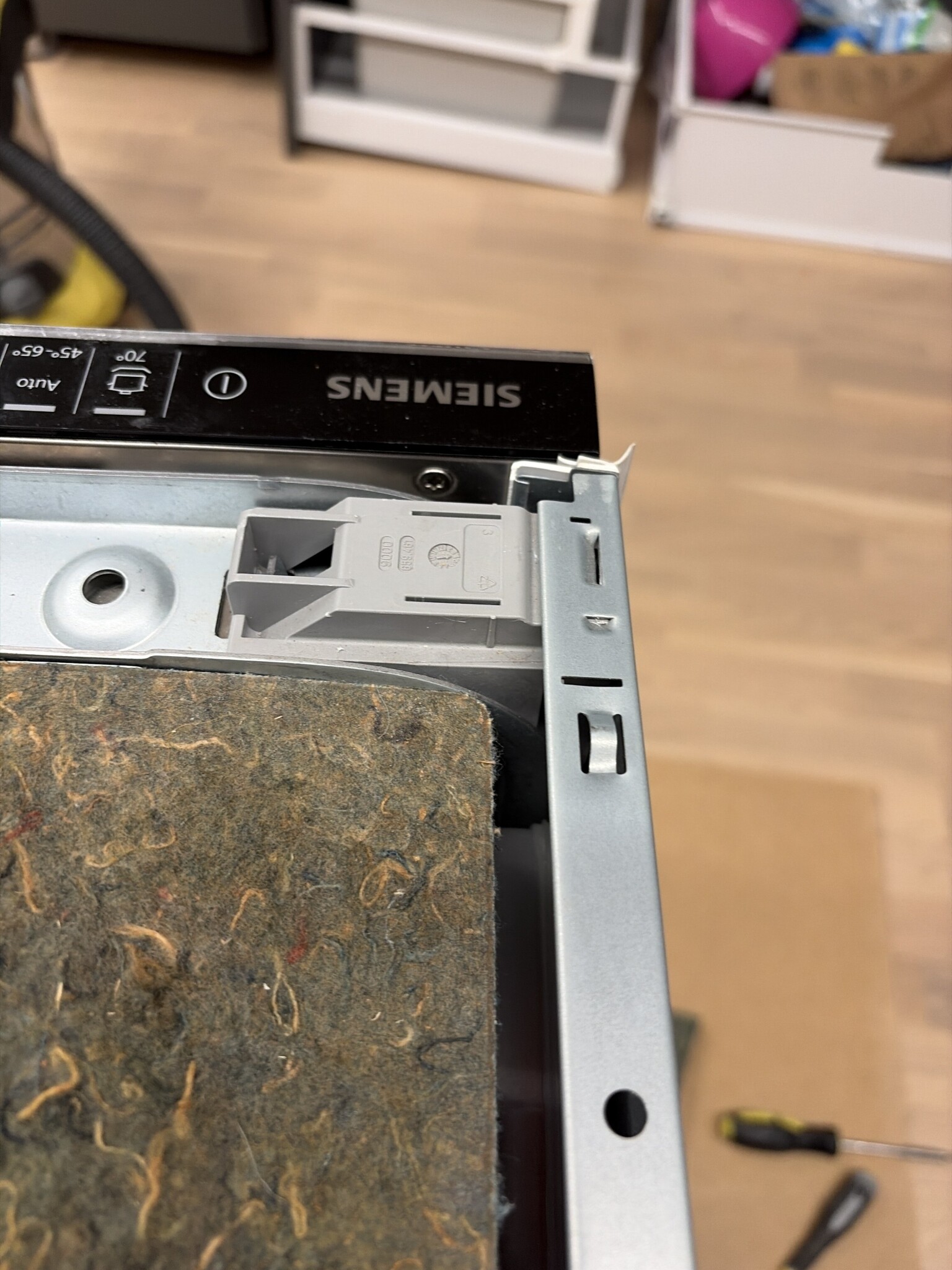

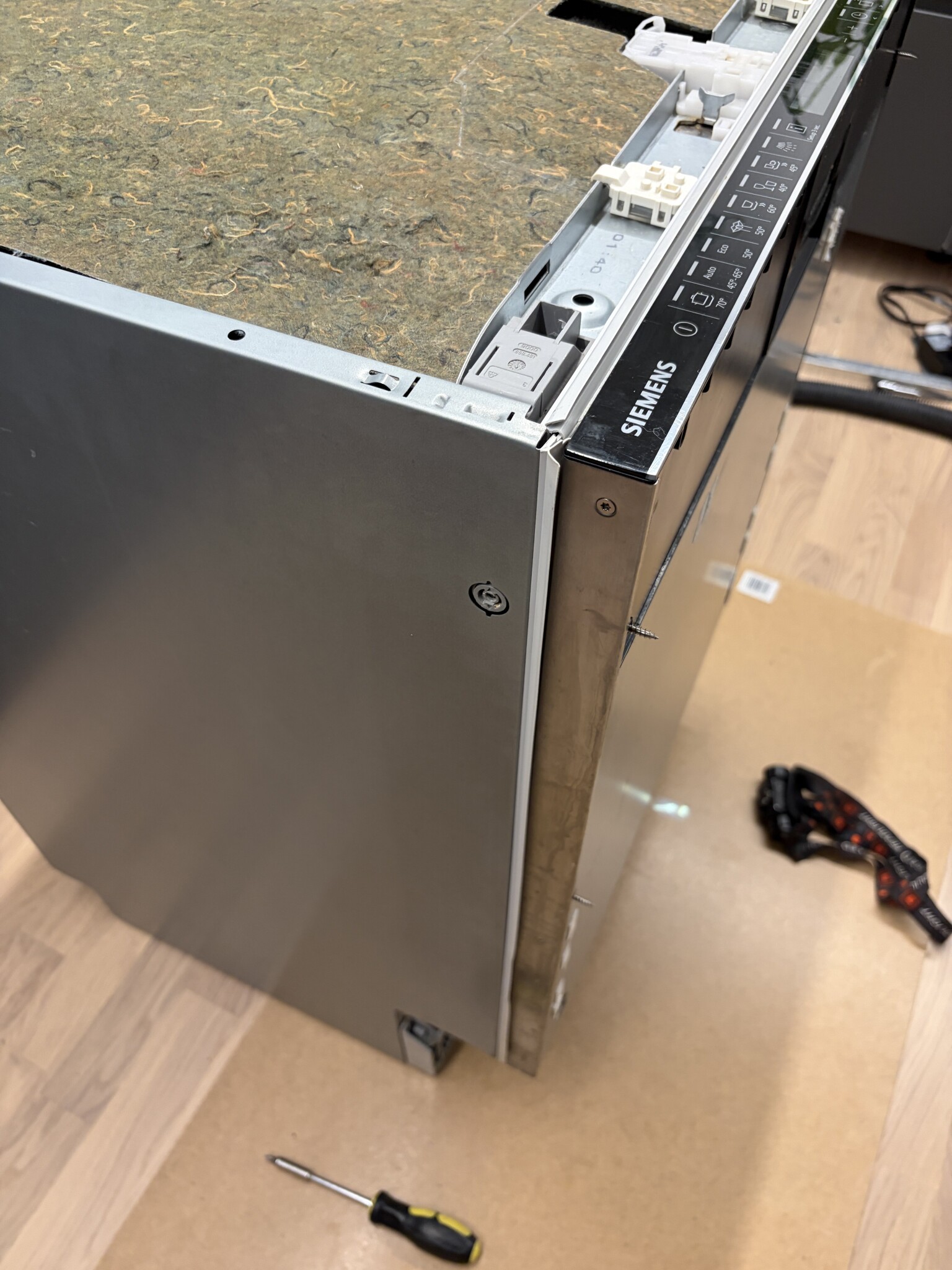

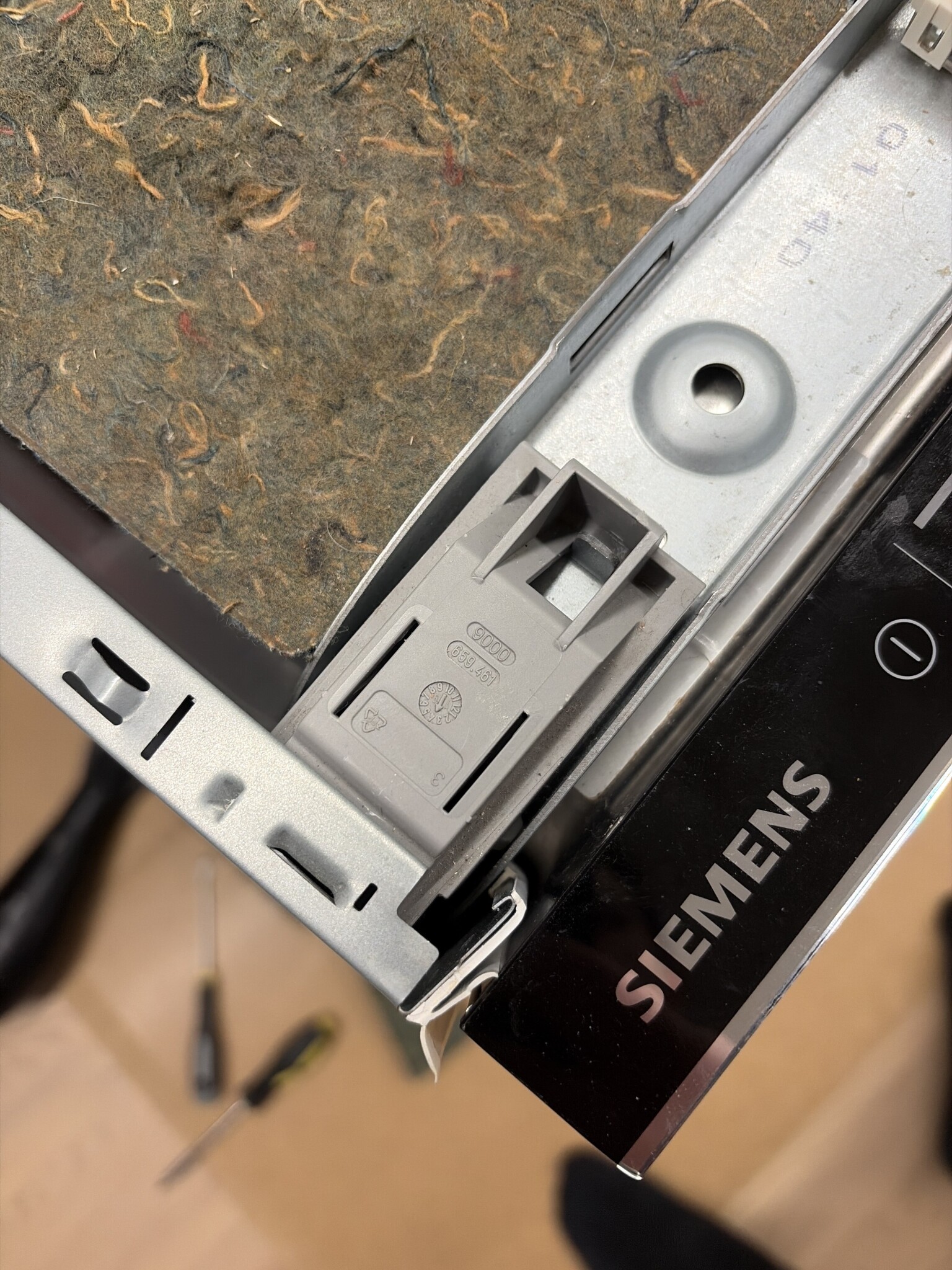

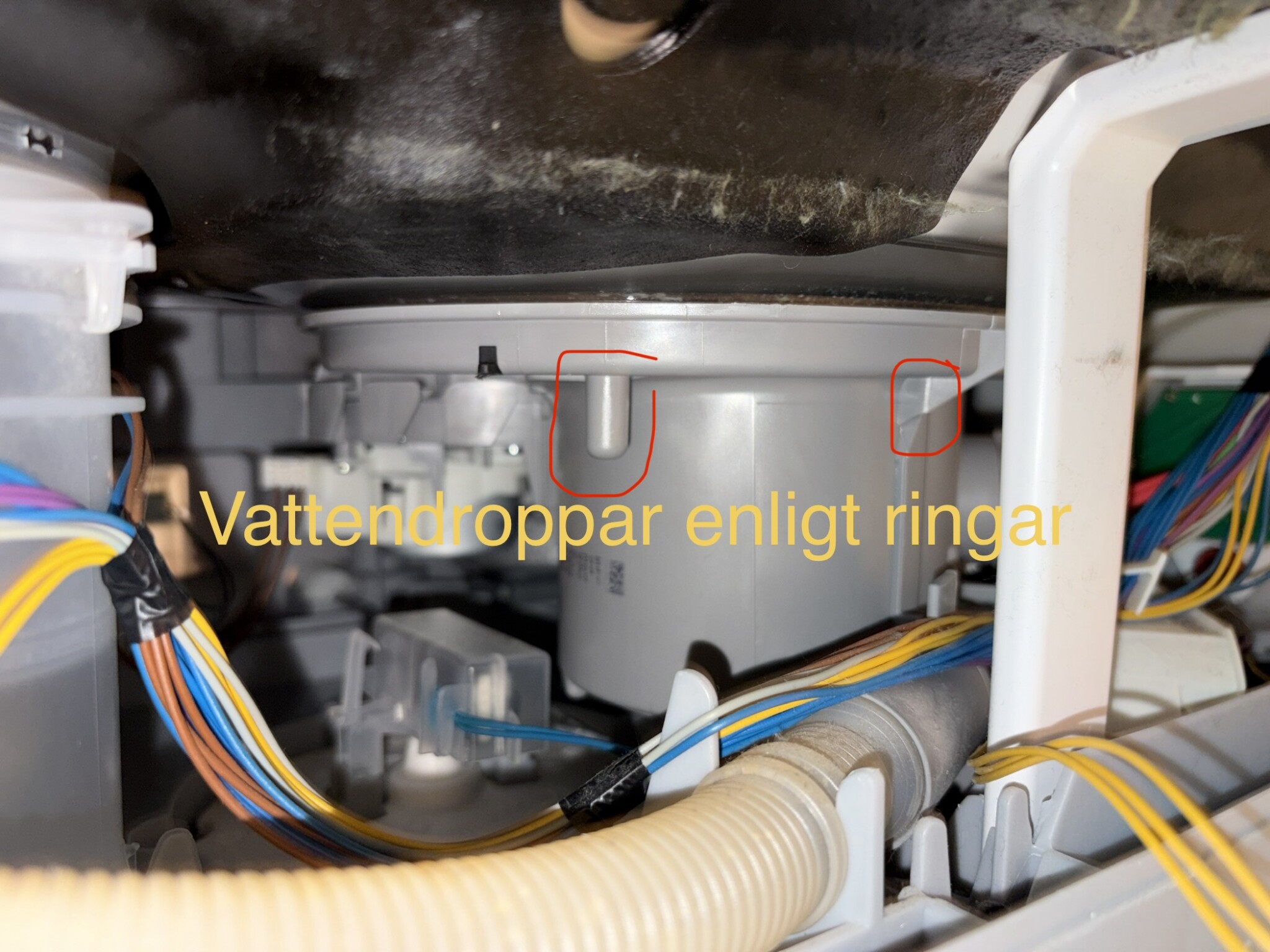

SX678X66TE/53 och den gav felkod E15. Maskinen är utdragen och således vatten i bottentråget/plattan. Flottören reagerat. Allt vatten är borta kört 2st sköljningar utan anmärkning. Test av värmeprogram började vattnet återkomma och noterar droppar från sumpen kan inte inte se vart vattnet kommer ifrån eller om det är packningen som strular. Behöver diagnostisera mer men får inte av sidoplåtarna. Kan någon tipsa hur jag ska göra? Mest troliga läckage kan det vara packning till sumpen? Hur får jag av sidoplåtar. Chansa på att köpa packning? Vill gärna få reservdel innan helgen.

  • Interiör av en Siemens diskmaskin med fokus på sumpen, där röda ringar markerar platser med vattendroppar.
två skruvar framifrån under de vita listerna och sen hänger man bara av dessa
droppar det därifrån så är det packningen som skall monteras
Kanon tack 🙏
