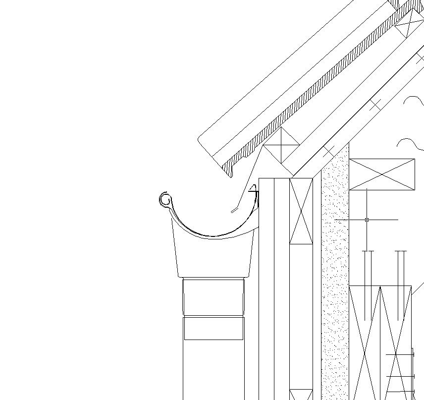

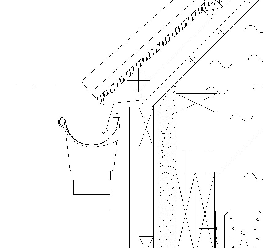

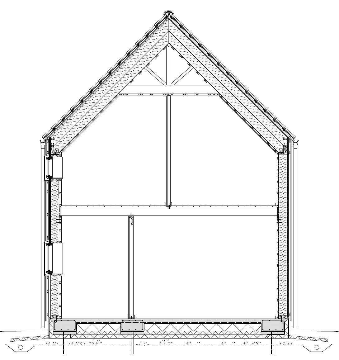

Sitter i skrivande stund och ritar på vårat (mitt och familjens) stundande husbygge...
Funderar lite kring takfoten och hoppas att någon har kloka kommentarer kring detta.
Vi har en diffussionsöppen vägg som ytterst täcks av en omvänd lockpanel, målad med slamfärg...
På taket kommer ligga lertegel (Hollander från Monier).
Som synes på ritningar så har vi ett obefintligt taksprång och tanken är att, runt hörnet, låta gavelpanna, precis råda över panelen.
Nu undrar jag hur jag bäst bör fästa in fotplåt?
Antingen i takfotsläkten eller i sponten.
Ni ser i ritningarna 1 och 2 vilka alternativ som jag ser står till buds. Kanske finns det flera.
Tack!

Med en så i mitt tycke vansinnig konstruktion får du nog ha både hängsle och livrem för att inte få bekymmer i framtiden,en superbra underlagspapp med en långt understucken fotplåt för att leda bort vatten ifall en panna går sönder,sen en plåt som ritning nr 2 visar. Men som sagt ,förstår inte vad som är problemet med ett rejält takutsprång,kanske för lite innovativt
Joak och 1 till
Att sätta i läkten är väl brukligt, men med er konstruktion kommer ju undertaket leda ev. vatten ned i panelen. Så kanske det är bättre att ha plåten i sponten...
Kan du inte köra med båda? Eller låta pappen stick ut så långt att du klämmer in den i med den översta fotplåten?
Jag menar papp långt ut och nedrebild. Lite suddig nu :p
Ja, det var min första tanke. Det som möjligen kan bli ett problem då är att säkra luftningen i fasad... Svårt att avgöra hur viktigt det är dock med tanke på att vi har en genomsläpplig fasad.
Hajar. Det är inte en så dum idé. Då kanske man kan hävda att man får en viss luftning upp i fasad ändå och samtidigt säkrar mot väta

Med den taklutningen så kan du lägga kilar under råsponten en panna upp, så att pannorna vilar på takfotsplåten. Då hamnar allt rätt. Lägg en extra papp under takfotsplåten då det är kondens under denna som får de nedersta råspontsbrädorna att ta stryk.
S
Jag använde dubbla plåtar när jag byggde mitt garage, båda leder bort ev. Vatten och den övre döljer bärläkten
S
jag föreslår att du flyttar ut takets råspont. och sedan har en breddare hängränna.
