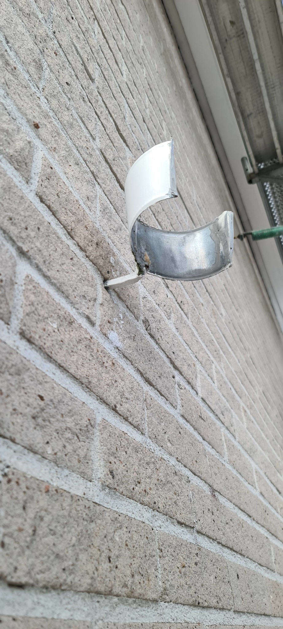

Fastkilat stift i en avloppsränna monterad på en betongvägg med verktyg i bakgrunden.

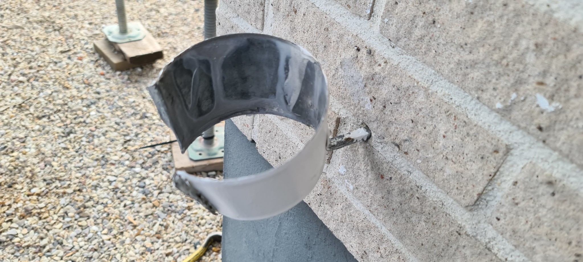

Vit avvattning fäste halvt borttagen från tegelvägg, med ett synligt fastsittande metallstift.
Jag blir galen. Har försökt med kofot, hammare, glidhammare, rörtång.
Jag har slagit på stiftet fram och tillbaka, försökt vrida på stiftet och försökt dra ut stiftet med kofot och glidhammare, men det händer absolut ingenting.
Skall jag ta rörtång och vrida av stiftet och slå in ett nytt stift bredvid det gamla elle r hur gör man?
Har försökt hitta information men hittar bara hur man monterar ny avvattning.
Funderar även på att låta eländet sitta kvar och måla dom svarta så dom matchar dom nya, svarta stuprännerna.

Kapa innanför fogen, måla med anticorrotion och foga över med bruk eller mjukfog.

Tackar för tipset, är nog det enda möjliga med tanke på hur tvärstumt stiftet sitter.
Ibland är de satta med murningen och i slutet av svepets infästning är den som ett Y, när de sitter så är det enda att bila bort tegeln för att få ut dem.
Lite väl extrem lösning om man inte ska byta massa andra tegel och foga om.

Om jag var du skulle jag använda hammare och knacka den åt sidor och upp/ner tills den blir lite lös och sen ta en kofot och dra ut den

Med tanke på graden av misshandel jag har utsatt stiften för och det händer absolut ingenting, misstänker jag att det är som Lerstenstegel beskrev och man är tvungen att bila ut tegelstenen för att få ut Y-änden på stiftet.

Kan ju bara handla om 6cm som det sitter in i murbruket. Murbruket är ju rätt hårt.
Första alt är ju att bara knacka bort lite murbruk på sidorna. Använda kofot med en träskiva eller liknande mellan kofot och vägg

Fixa större verktyg ;)
För mig funkade det med en kofot, en lagom stor träbit som mellanlägg och en stor dos våld.
På några gick "kroken" på stiftet av vilket inte gjorde saken roligare.

Jag är också förvånad, tycker det borde ha släppt vid det här laget.
Men jag skall försöka som du säger och frilägga mer av stiftet och fortsätta slå på stiftet och lägga en bräda emellan och dra med kofot.
Övertygad att det var som Lerstenstegel beskrev när jag fortsatte mina försök att lossa stiften:
"Ibland är de satta med murningen och i slutet av svepets infästning är den som ett Y, när de sitter så är det enda att bila bort tegeln för att få ut dem.
Lite väl extrem lösning om man inte ska byta massa andra tegel och foga om."
Hade varken tid eller lust att kapa stiftet och slå in ett nytt bredvid, så det slutade med att jag målade dom gamla svepen och satte dit nya låsbleck.
Men jag sparade dom nya svepen och stiften ifall lusten faller på framöver.....tveksamt men man vet aldrig
