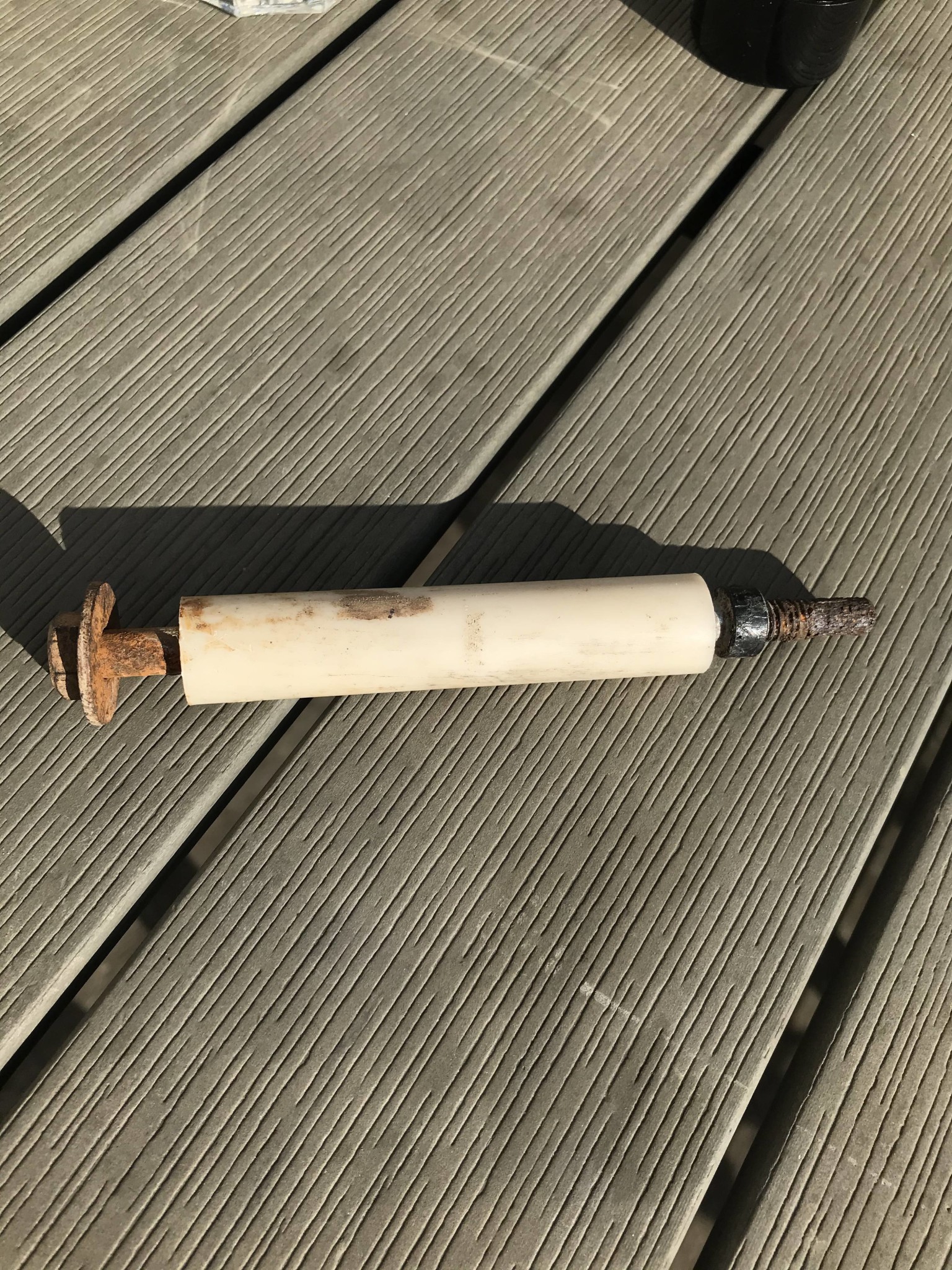

Hej experter. Jag tar bort en bräda som sitter bultad fast i husväggen. Jag har fått ut en, se bild. Men dom andra vägrar. Dom går lätt att skruva på men dom rör sig inte utåt. Likaså när jag använder ett bräckjärn att bända loss dom åker dom ut 3 cm men flyger tillbaka in igen. Det är som en fjäder eller vakuum suger tillbaka bulten.
Tacksam för hjälp
Alexander
  • Borttagen bräda med fastsatt rostig bult och plasthylsa på en trätrall.

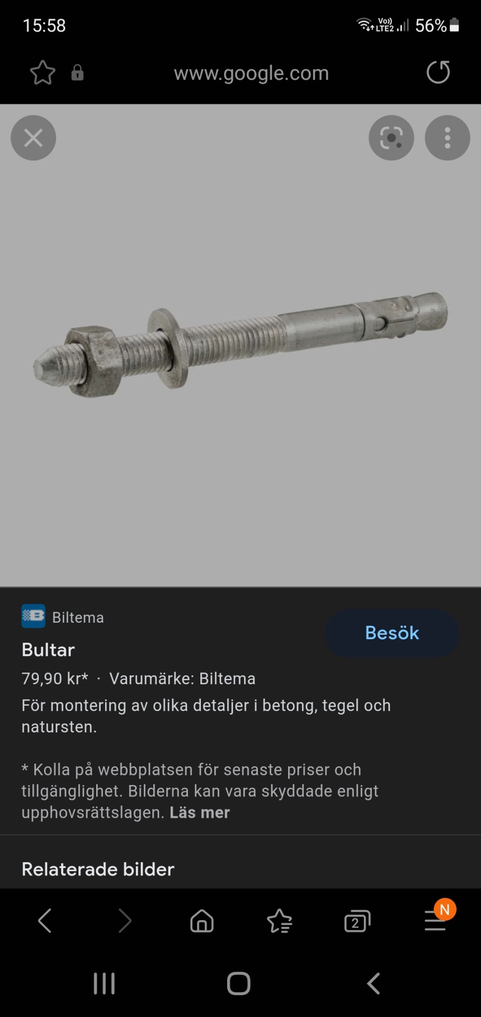

Ser ut som en expanderbult. Då är det våld som gäller.
https://www.byggahus.se/forum/threa...n-expanderbult-monterad-i-betongvaegg.245409/
  • Expanderbult med mutter och bricka, avsedd för betongväggsmontage.
Tack. Jag får öka mitt våldskapital helt enkelt, kofot nästa.
