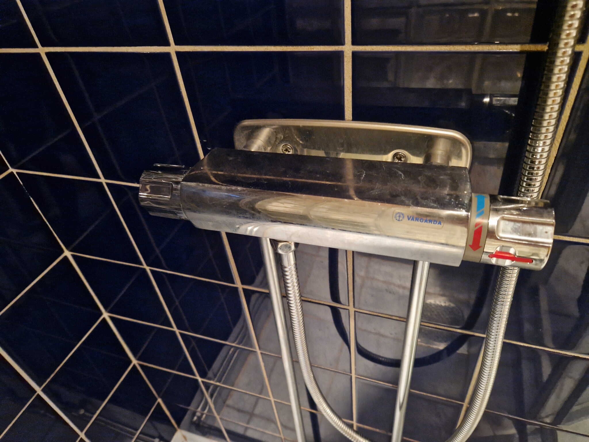

Vår blandare i duschen har sen en tid tillbaka gett mindre och mindre varmvatten trots att övriga blandare på samma vattenledning ger bra värme. Efter att ha sökt runt lite på nätet tänkte jag att det förmodligen är något med termostaten i den blandaren som spökar.
Nu försöker jag få ut blandaren så att jag kan göra rent den eller se vad som är fel. Jag lyckas dock inte få ut själva termostaten ur blandaren.

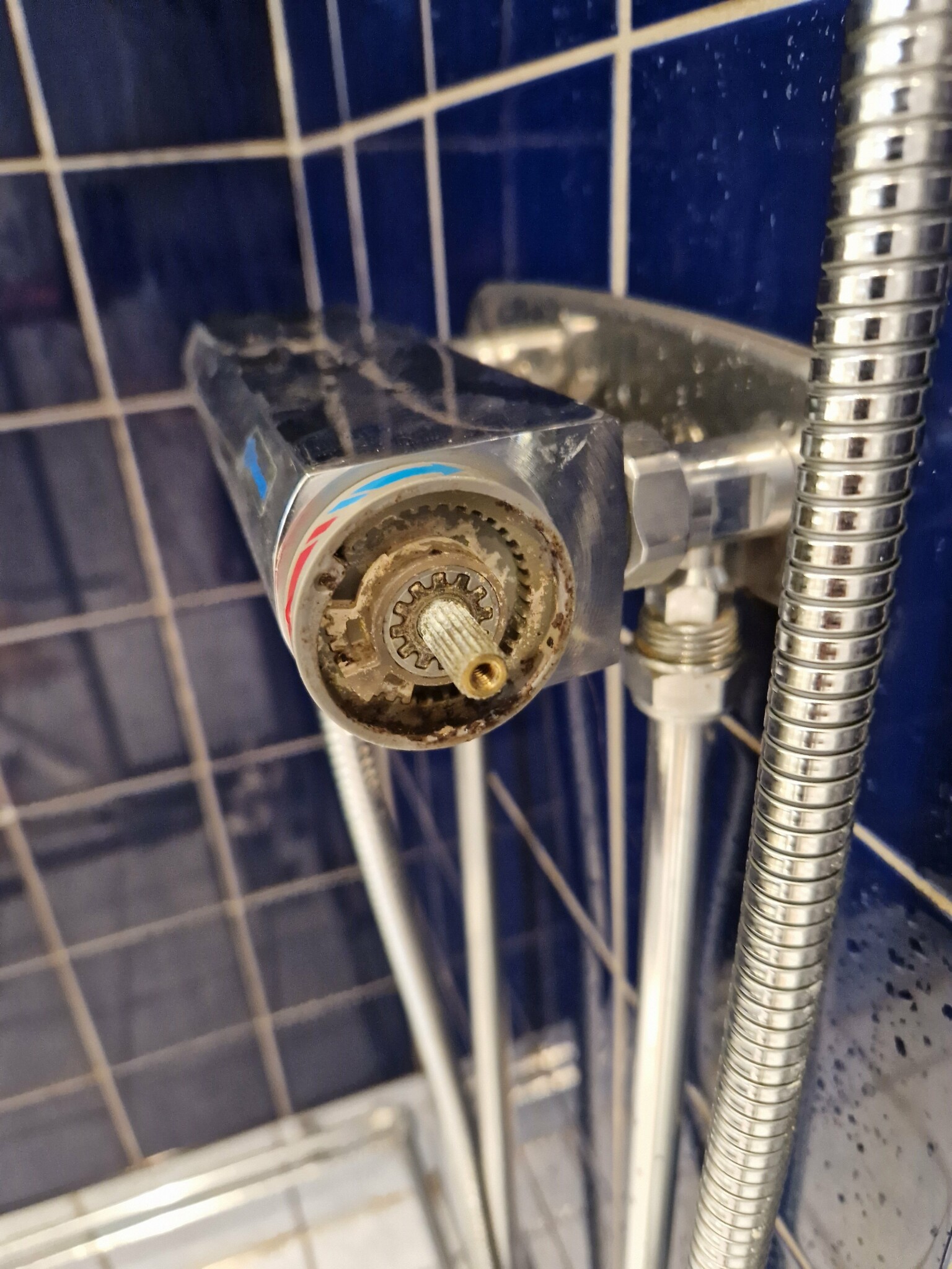

Jag har alltså fått bort både vredet och brickan som håller fast termostaten men termostaten åker inte ut ur blandaren trots att jag försökt dra i den ordenligt.
Svårt att hitta manualer på en så gammal blandare, är det något jag missat eller sitter den bara hårt pga smuts/kalk i blandaren? I videon ovan ploppar termostaten ut när man tar bort brickan men min sitter som berget.
Tacksam för all hjälp!

Du kanske löst det eller gett upp men; ta en längre skruv och skruva in i stället för skruven till vredet, sätt fast skruvskallen i ett skruvstycke och knacka försiktigt på blandarhuset med en gummiklubba. Termostatinsatsen släpper så småningom. Smörj med armaturfett innan återmontering. Termostaten verkar inte finnas som reservdel längre så var försiktig.
