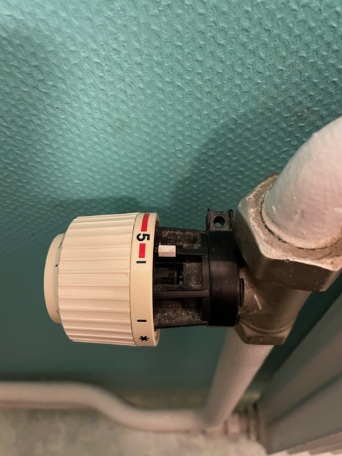

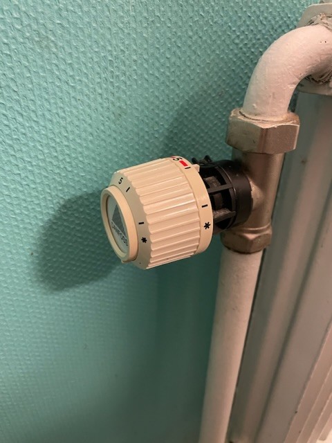

Hej! Får inte loss denna termostat. Har googlat och försökt en bra stund nu. Tips? Termostatventil på radiator, vit och svart, mot texturerad turkos vägg och vit rörledning.
Termostatventil på radiator, inställd på läge fem, mot turkos bakgrund och värmesystemsrör.
S stugan_i_skogen skrev:
Hej! Får inte loss denna termostat. Har googlat och försökt en bra stund nu. Tips?[bild][bild]
Har du testat bara dra den bakåt.
stugan_i_skogen
Du har lossat överfallet, ta bort det helt, vika på den lite hit och dit samtidigt som du drar den utåt, det är som nabbar som går in ett spår och kan vara lite tröga.
stugan_i_skogen
Skruven är ju väck, peta isär klämman och dra den utåt.
stugan_i_skogen
Nu har jag, med mer våld och bändande kom den loss. Tack
