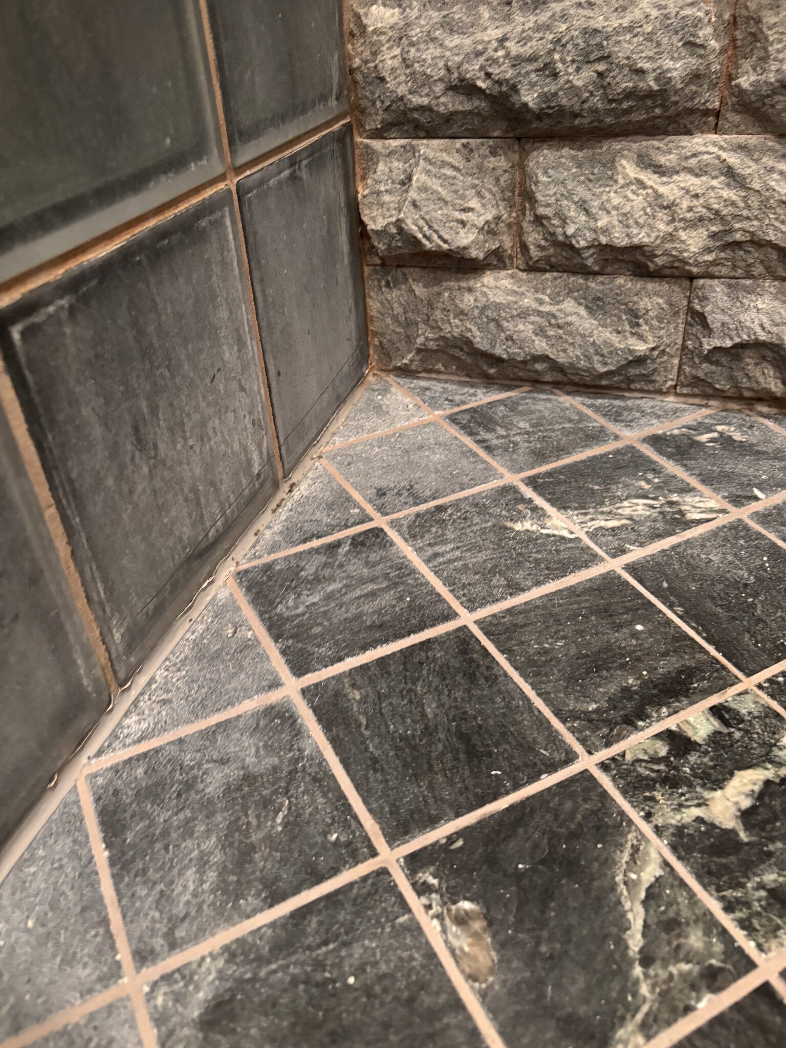

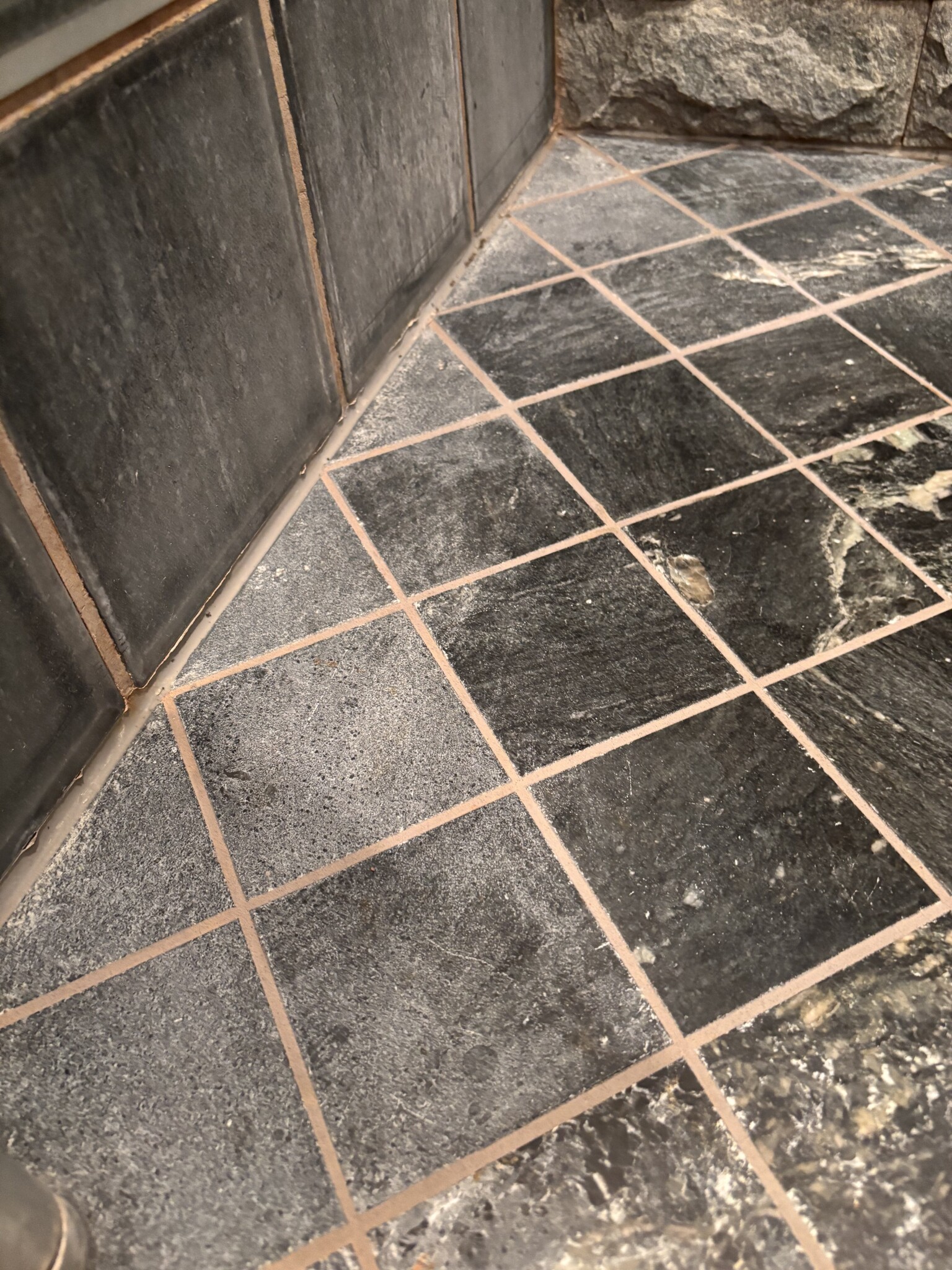

Vårt badrumsgolv har blivit matt och ser repigt ut.
Vi tror det är någonslags natursten men vet inte riktigt vad.
Hur rengör vi detta på bästa sätt och fixar till det?
Vi vill ju gärna ha det blankt och fint.

Är det natursten så kan man pröva slipa av hela ytan med excenterslip, med 240 papper & lite vatten.EngstromJimmy skrev:
Kan ev använda samma slip fast med poleringskudde, & rubbing (bilvårdsprodukt)
