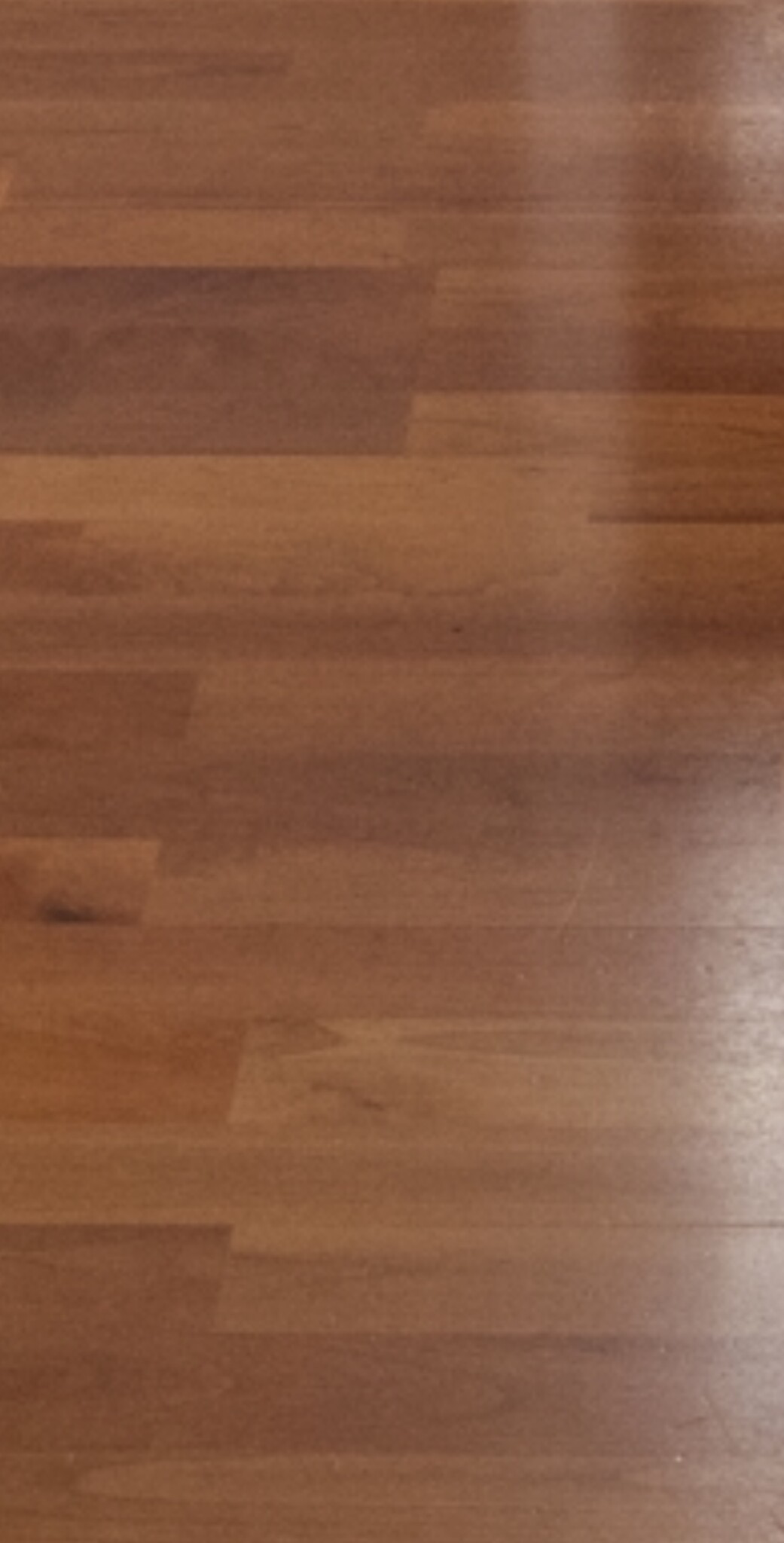

Helt ny på det här med hus så snälla hjälp mig när det gäller vad är det för slags golv. Det ser rött ut, är det ek med röd pigmentering eller annan träsort? Det är solblekt på stora partier. Tror ni att man kan slipa och pigmentera till annan färg?

Körsbär och rödbok är två rödtonade träslag, men jag kan inte avgöra om det är något av det eller något annat rödpigmenterat golv.
Om det är slipbart kan man ofta se om man tar bort en tröskel. Det går då att se hur golvet ser ut från sidan. Hur tjockt det översta lagret (slitskitet) är avgör om det är slipbart.

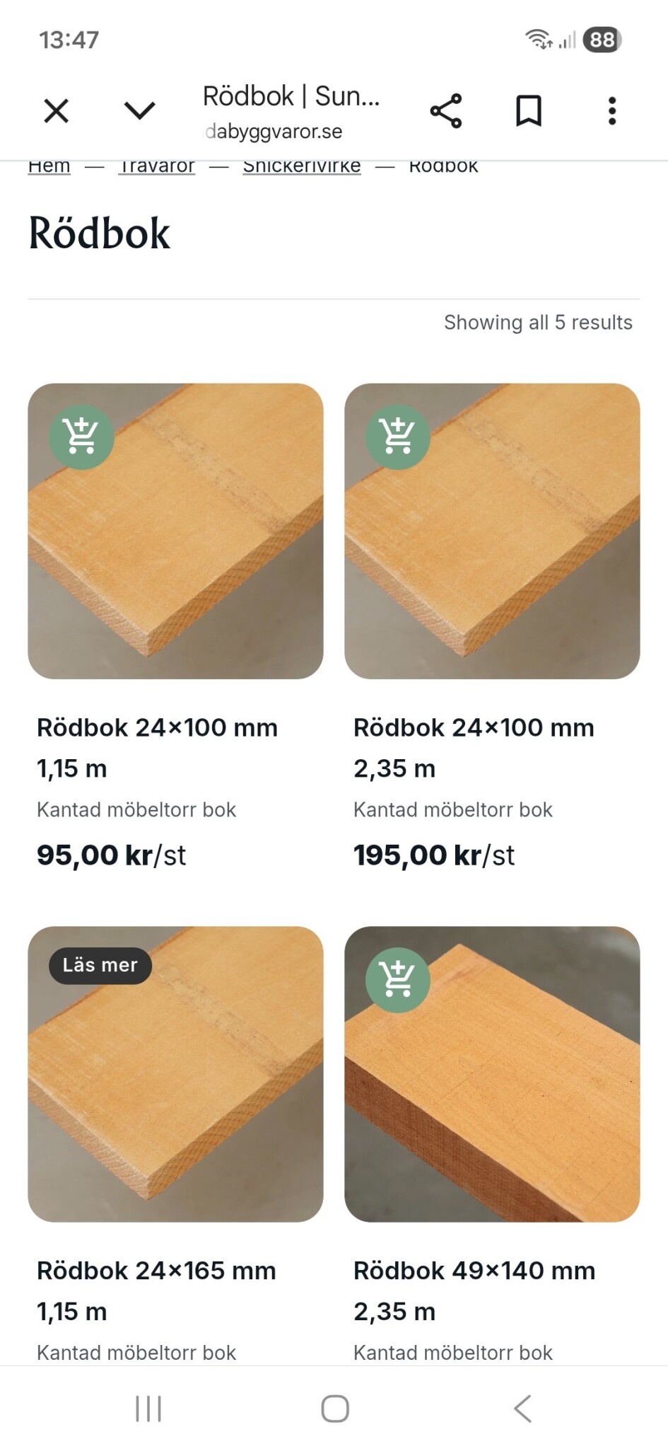

Kan inte hålla med om att rödbok är så rött eller mörkt i träslaget. Ganska ljust tycker jag.

Du måste först kolla om det är ett slipbart trägolv. Kan vara ett laminat och då kan det se ut som vilket träslag som helst.
Det håller jag med om delvis eftersom jag har kvar en bokhylla med rödboksdörrar, men de är ju absolut inte så ljusa som på dina bilder heller, framför allt inte på den ljusutsatta sidan (de har mörknat där). Men jag vet också att kameror kan förvränga färger.
