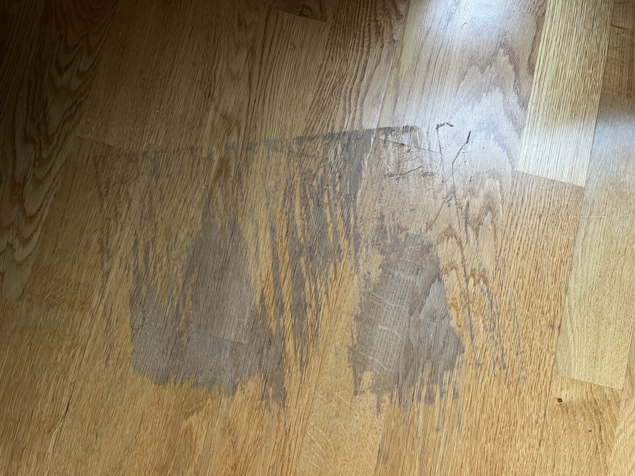

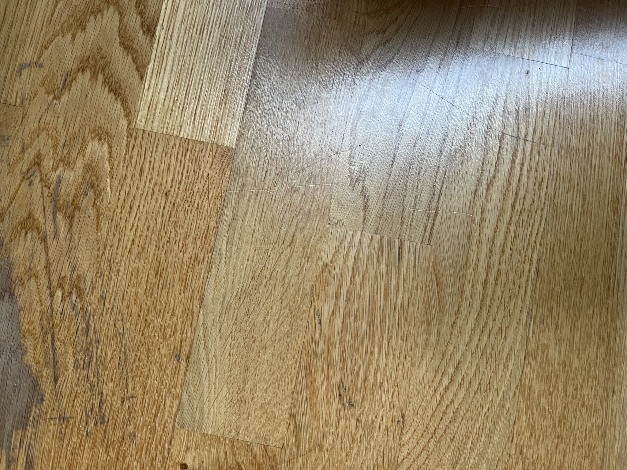

En fråga, går det att få detta att smälta in bättre i parketten. Jag vet att det troligtvis måste göras från grunden med slip och dylikt, Men om man bara vill få det att se lite bättre ut än vad det gör.
Det är en ljus ekparkett i övrigt men ett parti har fått sig en en törn som ni ser.
Tacksam för lite råd :)

Välkommen till forumet.
Eftersom träet redan har grånat så är det svårt att få det att se bra ut utan att slipa.
Du skulle kunna slipa av lacken och det grånade trät på enbart ett mindre område och sedan lacka. Då får du använda dig av stavarna som gräns för slipningen och lack så syns det ivf mindre. Området kommer att bli ljusare än övriga delen av golvet.

Hej! Jag har nästan identiskt problem med mitt golv. Lyckades du fixa till det på något bra sätt?
Samt @tompafix, har du någon bra idé på vilket lack som är lämpligt för detta?
