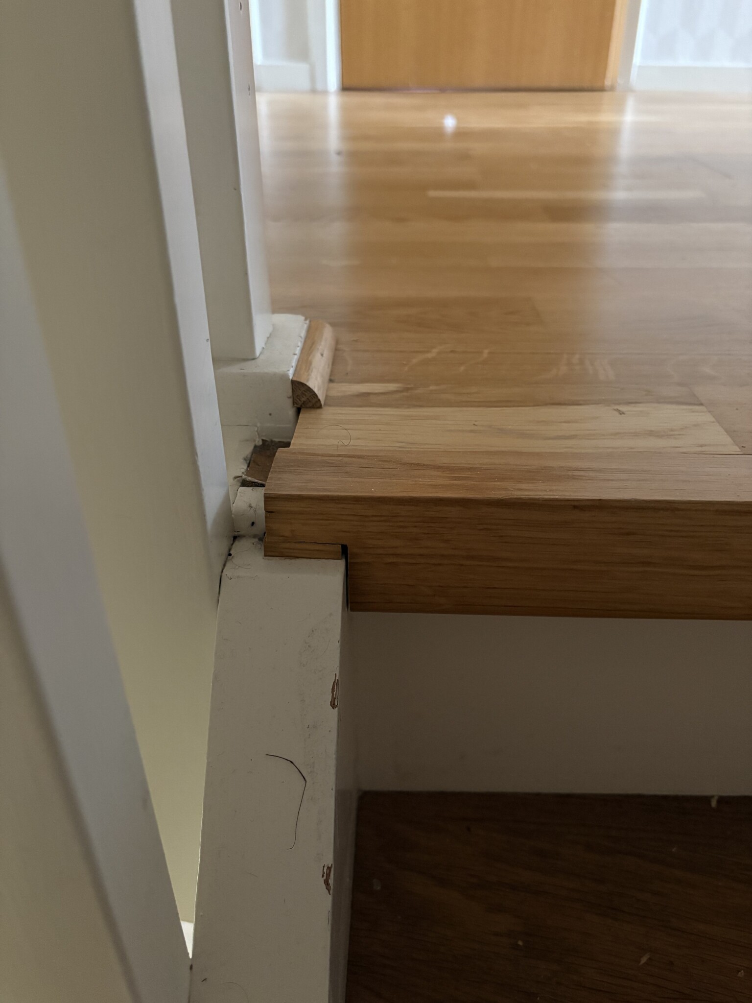

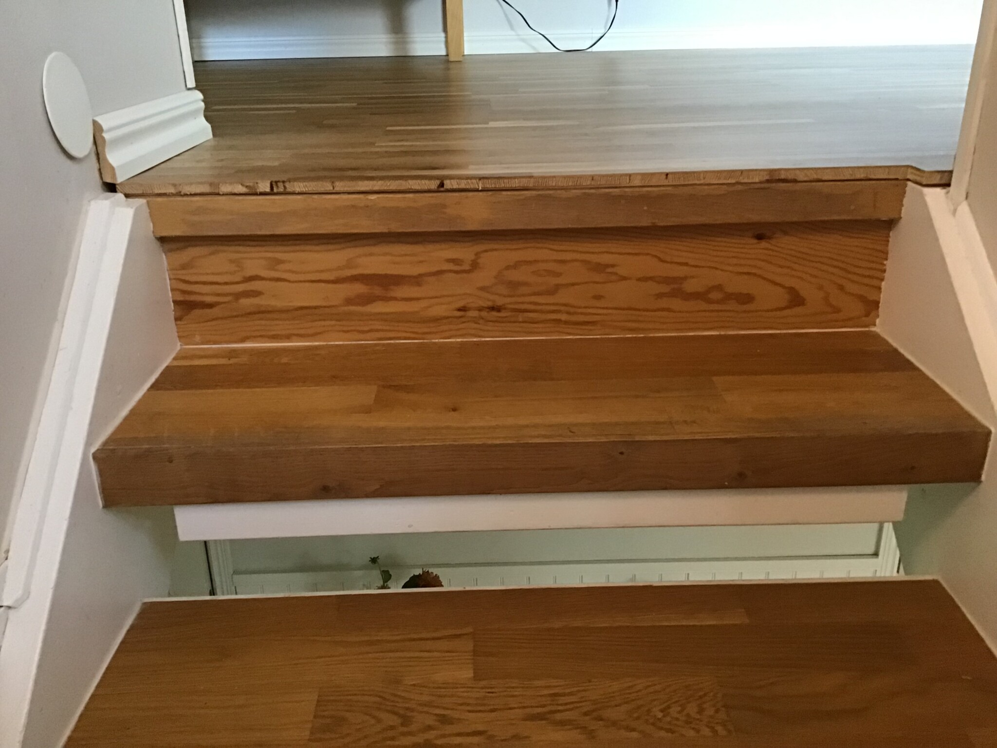

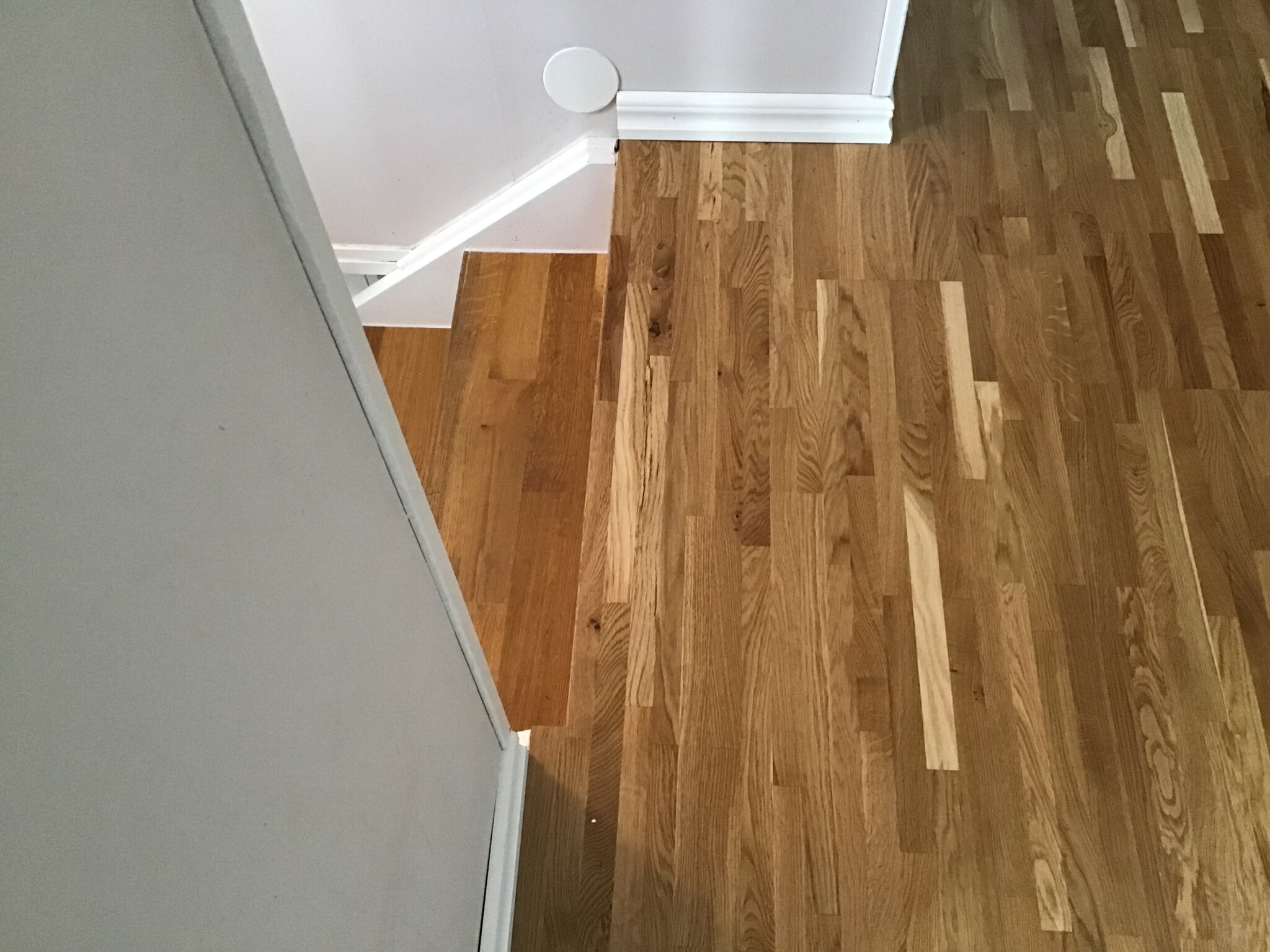

Lade parkett på övervåningen ovanpå plastmatta och foam. Allt ser perfekt ut, förutom att det känns närmast omöjligt att få till en snygg list mot trappan med alla vinklar. Kanske borde gjort annorlunda från början men nu ligger golvet där..
Tanken var en L-format eklist, någon som har tips på hur jag ska kunna få till det på ett någorlunda snyggt sätt?
Tack på förhand
  • Trappsteg med parkett installerad och ojämn kant mot övervåningens golv. Problem med att få en snygg list att passa vinklarna.
  • Parkettgolv på övervåning framför trappa, svårigheter med lister kring trappans vinklar.

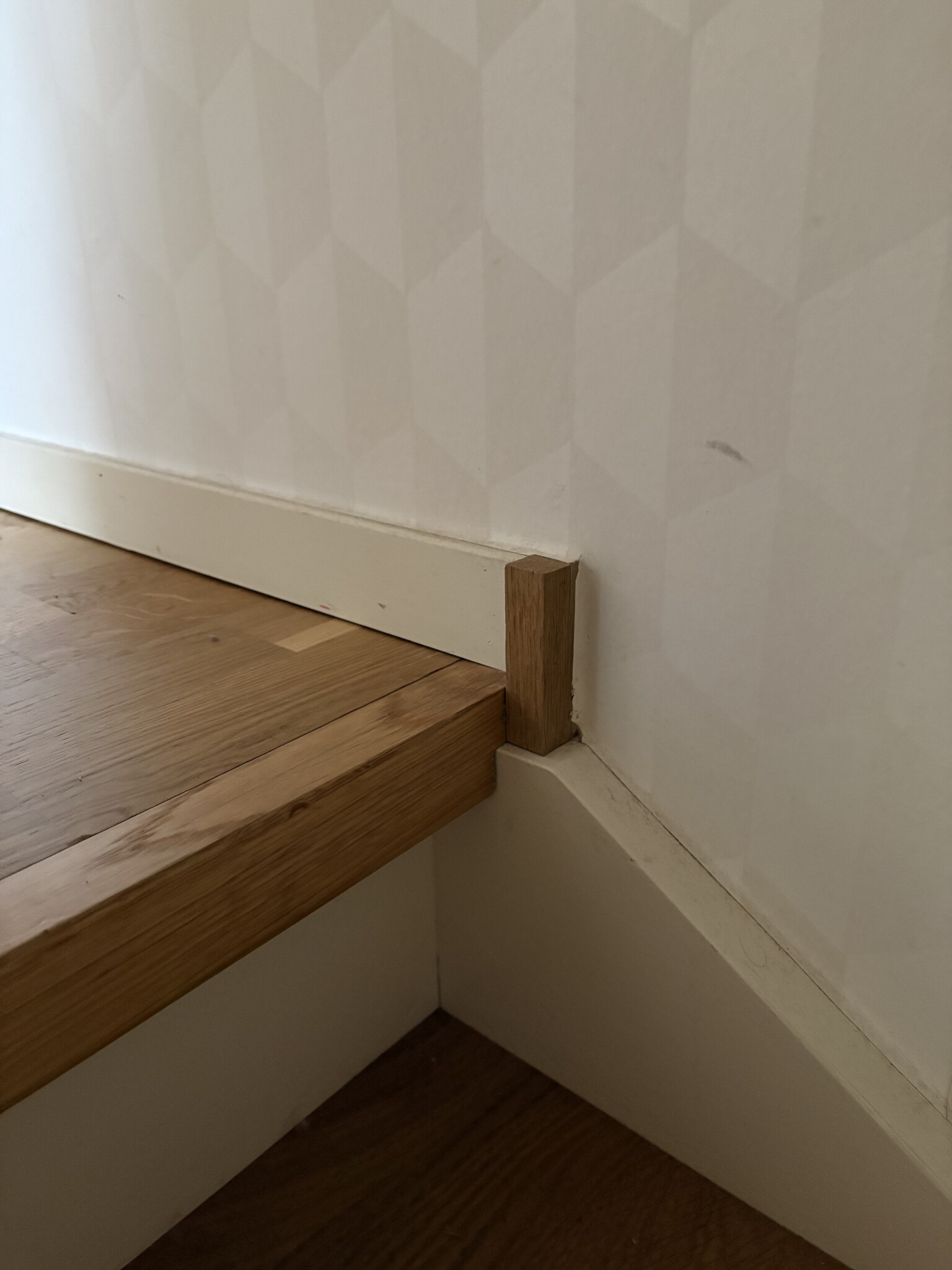

I vårt hus är det löst med en trappnos mot golvet och en vertikal eklist som avslut på golvlisten. Det är inte jag som gjort det, jag kanske hade gjort någon detalj annorlunda om jag ställts inför problemet.
Trappnos i ek med vertikal eklist mot golv, anslutningslösning till golvlist.
Trappnos i trä mot golv med vertikal eklist som avslut på golvlisten vid en trappa i ett hus.
Trappnos var snyggt men för ts skulle jag fundera på en foglist i ek och spiklimma mot parketten för minsta möjliga glipa. Utmaningen är att få den i jämn kivå mot golvet, nedåt kan man välja hur bred man vill ha.
En kloss som avslut på golvlisten men vit.
Knalle10 och 1 till
Jag hade nog löst problemet på liknande sätt faktiskt.
Snyggt, tack för bilderna

ett högre högsta steg leder lätt till snubblingar. man kan minska risken genom att höja de två översta stegen på ett gradvis sätt.
om det låter sig göras är det värt besväret.
