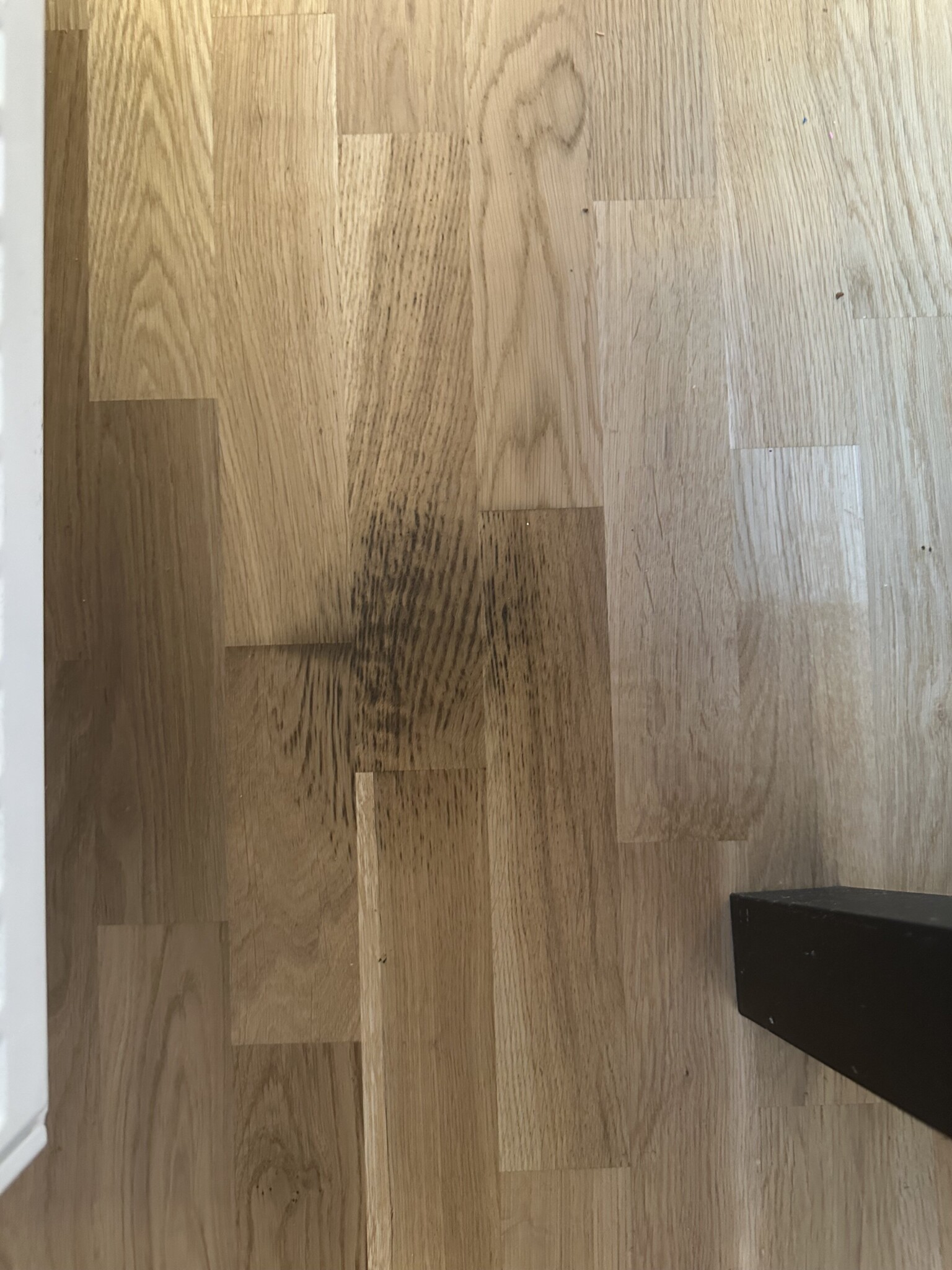

Hej, ska ha visning på lägenheten om 1,5v och när vi flytta en kruka så visar det sig att det blivit fuktskadat där under… vad säger ni, kan man slipa lokalt? Och med vad och hur ska man såfall efterbehandla de? Eller är det bara till att börja riva upp från väggen och byta ut den skadade delen? Den skadade delen är en parkett in från väggen.

Du skulle kunna försöka bleka det mörka med oxalsyra. Det finns beskrivningar på lämpligt sätt i forumet. Om det går beror t.ex. på golvets ytbehandling.
Det brukar inte bli bra att slipa lokalt. Beroende på mängden vatten så kan vattnet ha gått ner under eklagret så slipar man bort allt mörkt så har man en stor grop sen.
Jag skulle nog prova att slipa bort lacken och sen försöka bleka med oxalsyra som BirgitS föreslår och sen slipa av lätt med 120-papper för att sen lacka det slipade området med en golvlack som har samma glans som befintligt golv.
Lite skillnad i glans är bättre än en svart fläck.
Om det skulle visa sig att du måste slipa massor så är det nog bättre att ta in en golvslipare som gör om hela golvet.
