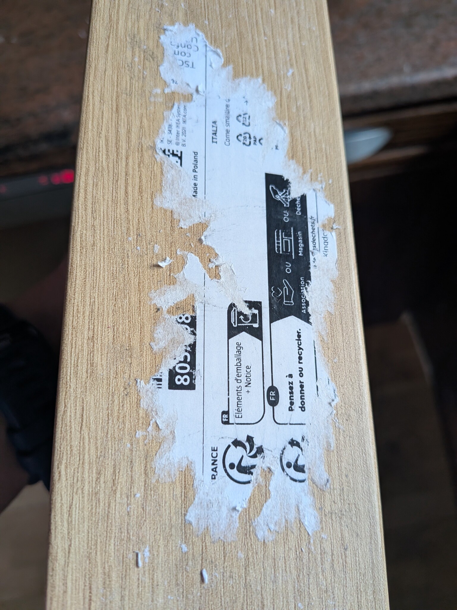

Handlar sällan på Ikea men nu har barnen fått egna rum så en del nya grejer behövs. Tidigare vill jag minnas att etiketter satt så att man utan större ansträngning kunde dra bort dem, något som verkar ändrats.
Under garderober spelar det ju ingen roll men inne i dem och på insidan av dörrar är set ju inte så kul att ha dem kvar.
Köpte en hylla jag tänkt göra en klädhängare av, så här ser det ut efter att ha pillat en kvart. Lägger ju hellre tiden i garaget med såg, fräs och pensel än på detta.
Tips?

Värme, vatten eller lösningsmedel. Jag skulle börja med att lägga en våt disktrasa på etiketten i någon kvart eller så. Löser det inte limmet så låt det torka och prova med lacknafta i stället. Ett annat alternativ är att värma försiktigt med varmluftspistol för att mjuka upp limmet.

Tricket är värme och tålamod. Jag brukar värma etiketterna med hårtorken lite lätt och sen "rulla" av dom. Det funkar toppenbra. Om det ändå blir någon liten limrest kvar kör jag med kemiskt ren bensin eller ett suddgummi.
Vatten, eller att fukta dom funkar sällan speciellt bra. När man har lyckats massakrera etiketten likt TS så är det egentligen kemikalier som är det enda som funkar.
Men som sagt, värme och lite tålamod är det absolut bästa.

Jag har haft rätt bra utfall att dra bort etiketter genom att lägga ett lager packtejp ovanpå etiketten och rullat av den. Ej testat på Ikeas grejer.
Lacknafta ska man vara försiktig med, kemisk ren bensin fungerar rätt bra men inte på naturträ. Labeloff har jag hemma men inte behövt använda.

Varmluftpistol som används med försiktighet och rörs oavbrutet över ytan och sedan skrapa på överblivet material, helst typ med rakblad som används för spishällar. Annars finns motsvarande med plastblad som är mycket mer förlåtande. Dra av så mycket av etiketten som är möjligt efter uppvärmning, skrapa sedan (fortfarande med värme) och sist isopropanol (utan värme) som de flesta ytor tål, dock inte alla.
Jag har rensat hundratals gamla spelkartonger på det viset där etiketter suttit i 30 år, så det är beprövat och ytterst sällan det blir några skador. Öva först på något okänsligt om du inte är van att hantera ovanstående verktyg. Bara varmluftpistol och isopropanol går om man har gott om tid.
Nyare etiketter brukar gå att dra loss i sin helhet med rätt värme och att man drar försiktigt och vinklar etiketten rätt så den inte rivs sönder under processen. Att inte dra rakt upp i 90 grader utan vinkla ner biten man håller i närmare 180 grader brukar hjälpa. Värm gärna samtidigt i kanten som uppstår efterhand som etiketten släpper.
Vaxbaserad möbelpolish typ Johnson Pledge (vet inte om det finns i Sverige längre men Lidl har haft motsvarande) är mycket bra att få ett snyggt slutresultat om ytan blir matt eller fått minimala skador.

Tillägg: när gäller "nya" IKEA-etiketter som i TS specifika fall räcker det i princip alltid med kroppsvärme så varmluftspistol är overkill om det finns en hårfön tillgänglig. Hårfönen är dessutom betydligt säkrare.
