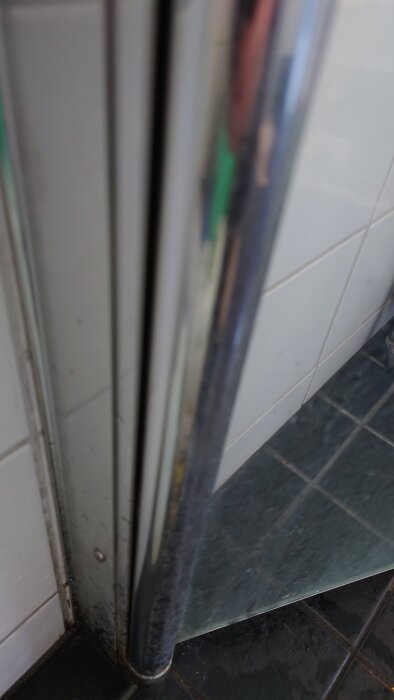

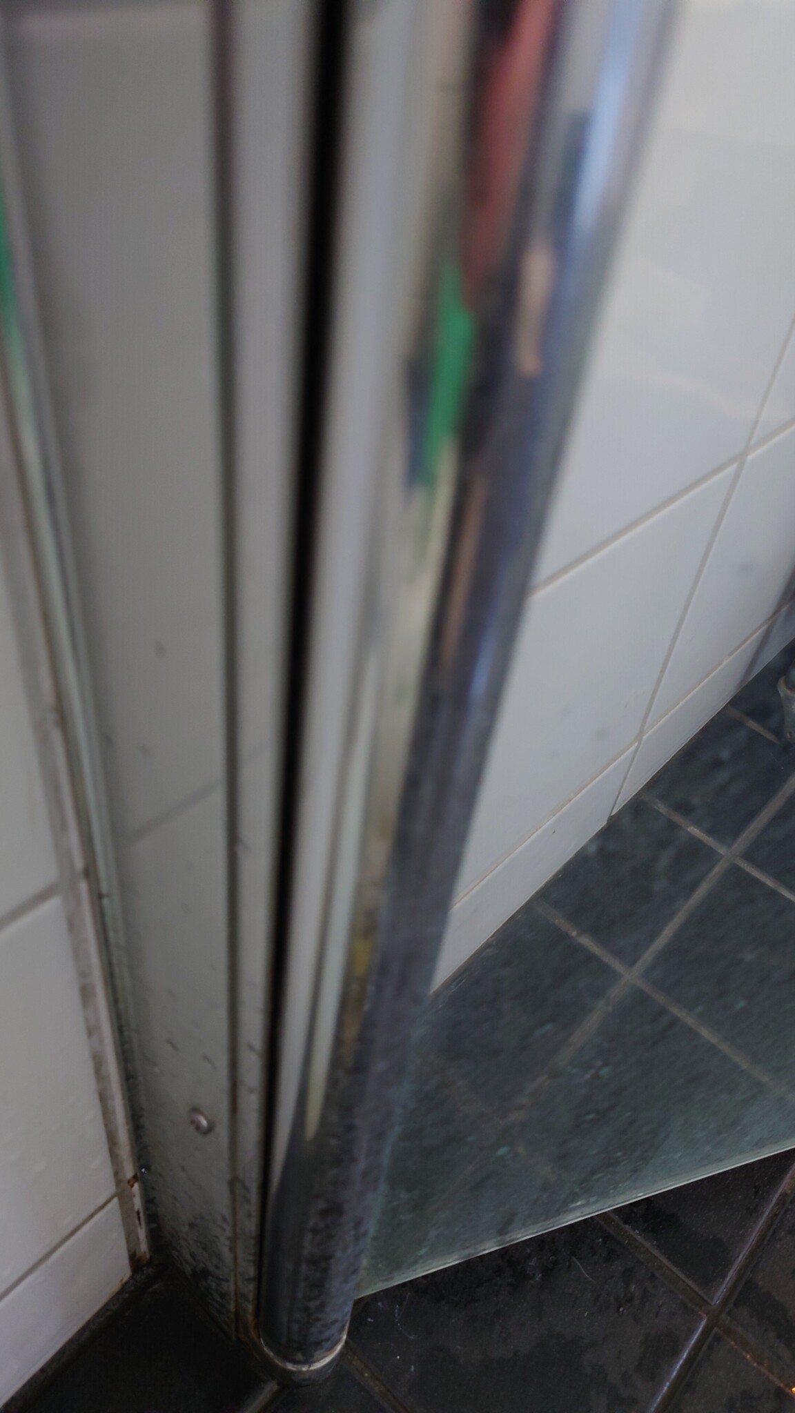

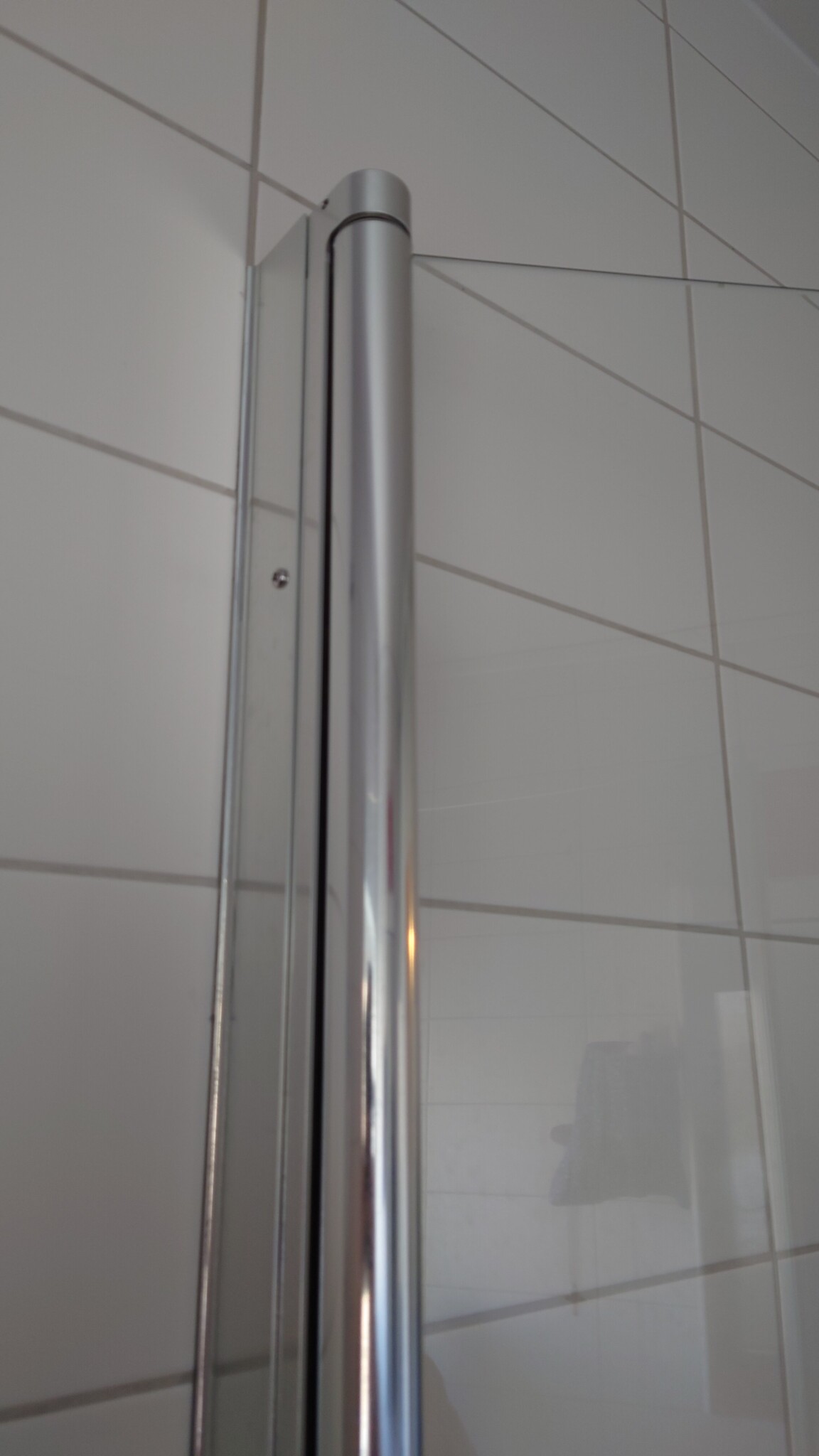

Är sugen på att skaffa badkar men försöker lista ut hur man ens tar bort glasdörrarna bor i hyresrätt så fästena får sitta kvar... några ideér?

Skruva ur skruvarna som sitter under hattarna. Dvs den hatten som du fotat!
Sen får du vicka/rycka lite i dem så släpper det!
När du vickar på dörren va försiktig bara, krävs inte mkt för glaset att explodera om de tippar ner mot golvet (y)
Det är en U-prufil som sitter fast i väggen, som gångjärnen är inskjuten i. Lossar du på skruvarna under hattarna så lossnar dörren.

Slå inte ner hörnet på glaset i backen heller!
Halloj, jag har samma problem. Liknande dörrar fast utan "hattar". Sitter en skruv uppe o nertill. Tog bort skruvarna men dörren lossnade inte. Kan den vara fäst på fler ställen? Kanske gjorda för att inte gå att ta bort med mindre än att man förstör dem? Och det vill man ju inte i hyreslgh.
