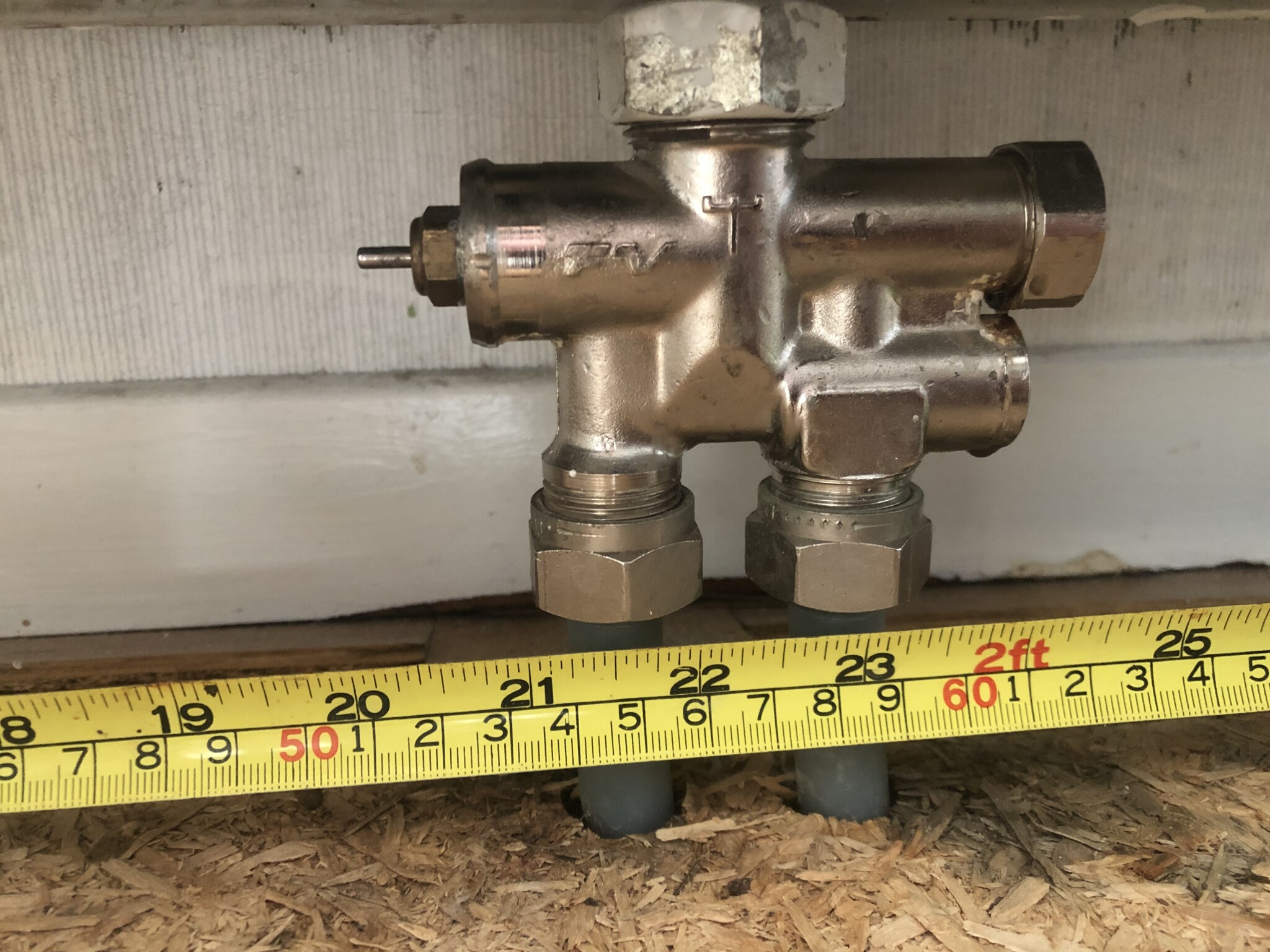

Det cirkulerade ju för10 dagar sedan, hade tom värme på ett stort element på botten våningen. Men nu tydligt stopp någonstans? Kanske prova med att skruva justerskruven i botten på alla element så de stängs av och känner om varmvattnet cirkulerar i slingorna?pacman42 skrev:
Har du hittat några instruktioner för ventilerna, så att du vet vad som är öppet & stängt.K Kalle Andersson4 skrev:

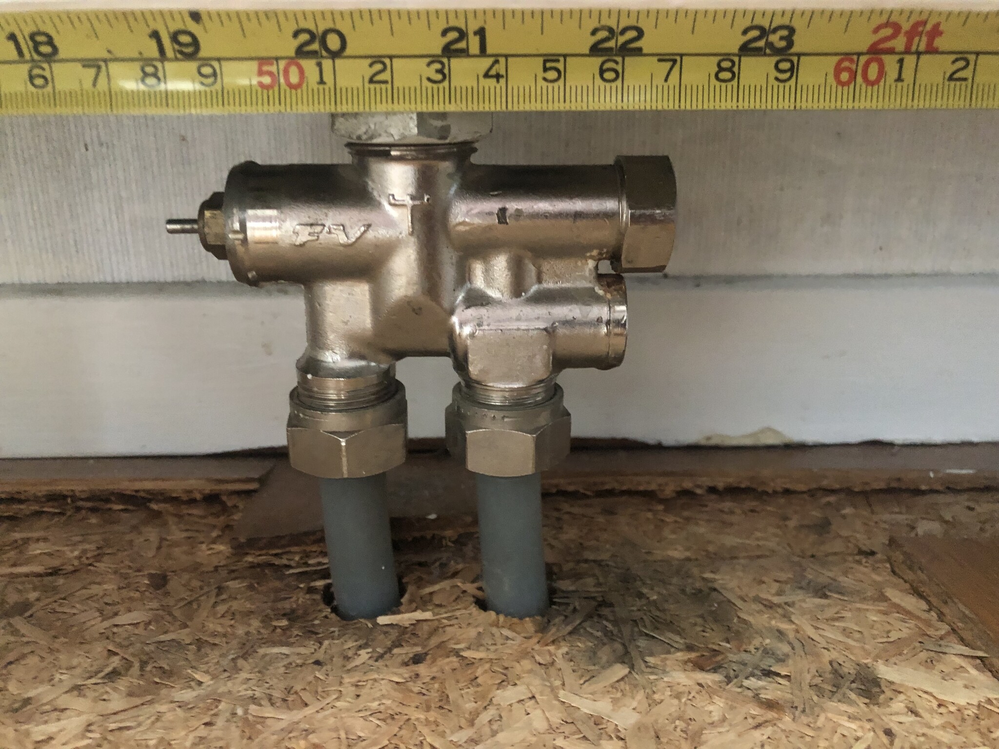

Funderar på att testa att byta ut några ventilkoppel, men har svårt att hitta på nätet danfoss 1 rör, någon kunnig som vet var de kan finnas?
Jag hade okey temp i 2 våningshuset för några veckor sedan efter att serviceperson varit här och bytt en läckande del i centralen, hade efter den även värme i botten våningen, dessa element är nu iskalla, (och ingen värme fram till kopplet). Elementen på övervåningen är ljumma/varma. Värme fram till de förstakopplen i de båda slingorna.

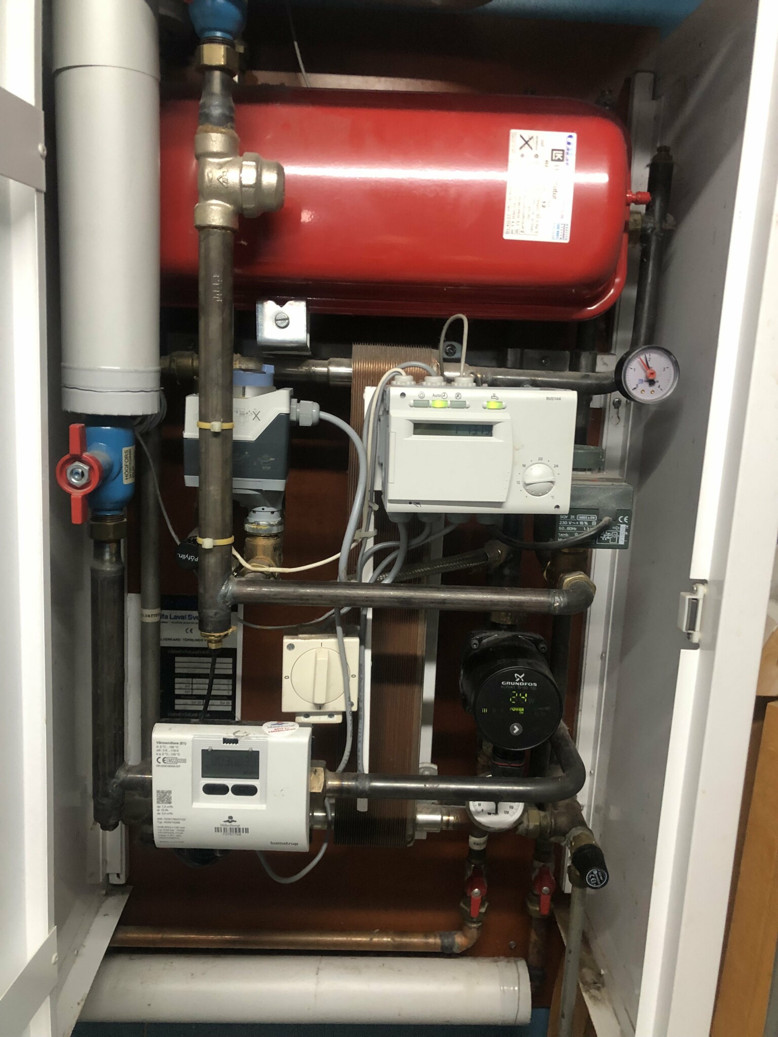

Har du något filter som sitter på returen från elementen. Kan vara att när det arit avtängt och öppnats igen. Skit i systemet snurrat med runt och satts sig i filtret. Flödet över systemet kan bli väldigt lågt då.K Kalle Andersson4 skrev:Jag hade okey temp i 2 våningshuset för några veckor sedan efter att serviceperson varit här och bytt en läckande del i centralen, hade efter den även värme i botten våningen, dessa element är nu iskalla, (och ingen värme fram till kopplet). Elementen på övervåningen är ljumma/varma. Värme fram till de förstakopplen i de båda slingorna.
Är det fjärrvärmecentral. Ett filter kan sitta i eller utanför den.Ta foto på hur det ut, utanför så rören syns som kommer från huset och om det är en FJV hur det ser ut i den. Har du element så kan det bli magnetit ( rostförening ) och följa med runt när cirkpumpen startar igen.
