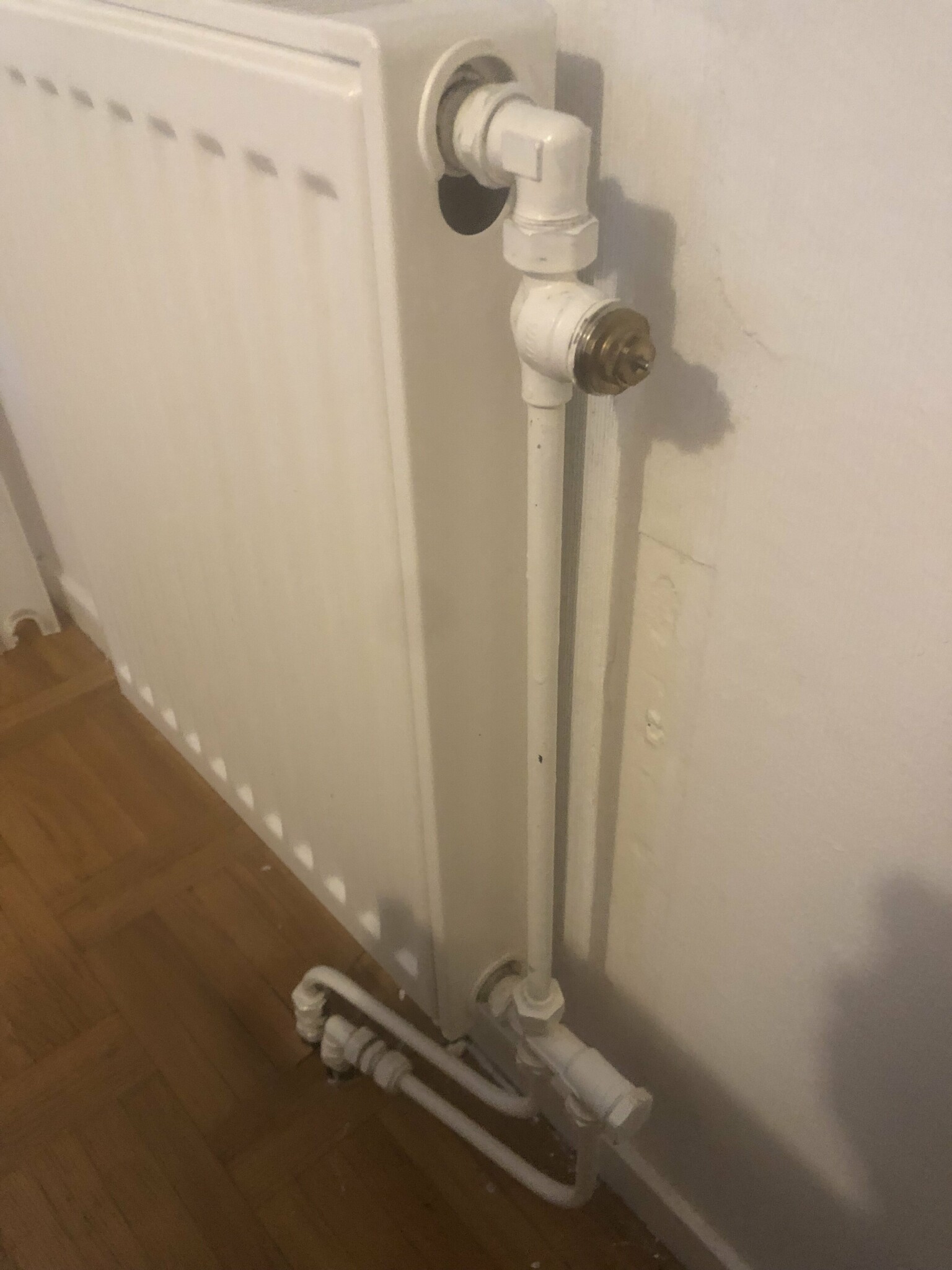

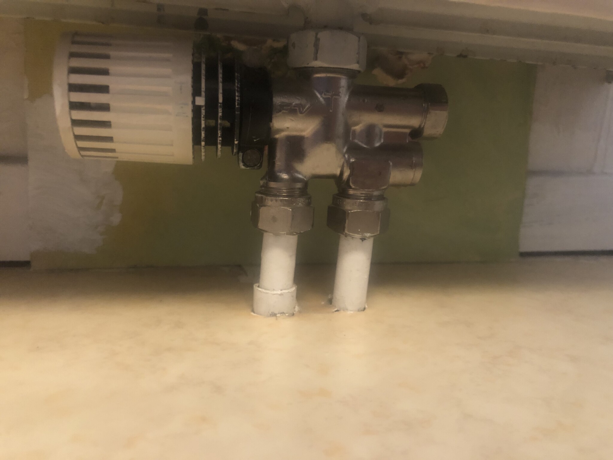

Ser ut som det är ett 1-rörs och första bilden bara med ett vred. Andra bilden kan vara att dom har bytit kopplet, dom ser anorlunda ut mot varandra. Hur är rörens värme, med 1-rörs så blir första elementets inkommande rör varmt och ut något kallare, nästa element får då samma värme in på röret som det går ut
på första o.s.v nästa och nästa. Stängs ett element av så blir det samma temp in som ut på rören. Börja med att känna på rören, skriv gärna upp vad du gör.

Bild nr 1, den översta bilden är ett mindre element på neder våningen.
Bild 2, under bilden är ett större element på över våningen, bägge är kalla, och ligger också längst bort från centralen. vattenrören känns varma fram till elementen.

Det som är lurigt här, är att det är lite olika koppel på elementen som syns. är dom på samma slinga och samma våning tro. Den första bilden har inget för att justera flödet och den adra har den möjligheten. Nästan som kan befara att några kopple har byts ut under årens lopp, mot modernare typer. Men inget som kan kan sägas med säkerhet. Har du känt på rören från och till elementen. Det är prisolrör med koppel för 1-rör, så något riktigt gammal är det inte. Men som det är med forum, mycket svårt att säga något på distans.
Bild 2-3 är från rum som ligger bredvid varandra på övervåningen. Rören fram till elementen känns ljumma iaf, och element 3 är ljummet och element 2 iskallt(det ligger längst bort från värmepannan)
