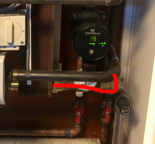

Hur får jag värme på mina kalla element

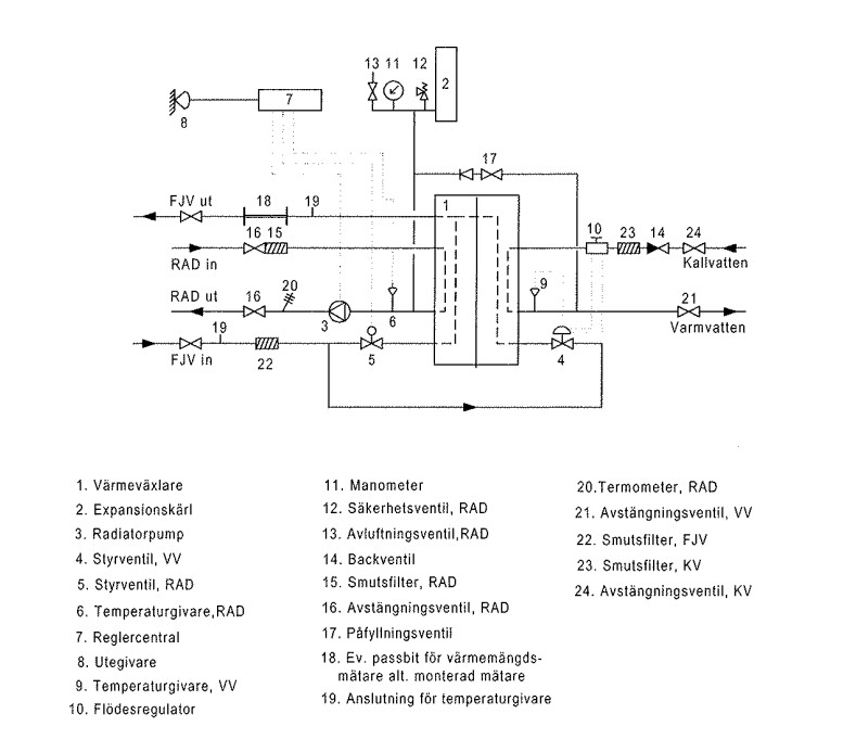

Det ser ut som att du har en Alfa Laval TS Villa. Stämmer det?K Kalle Andersson4 skrev:
Då har du totalt 3 filter enligt bilden nedan.
Nr 15 är det intressanta för dig.
https://www.google.com/url?sa=t&sou...4QFnoECBYQAQ&usg=AOvVaw0o43ja3i4sRHIMdHoj9Uxp

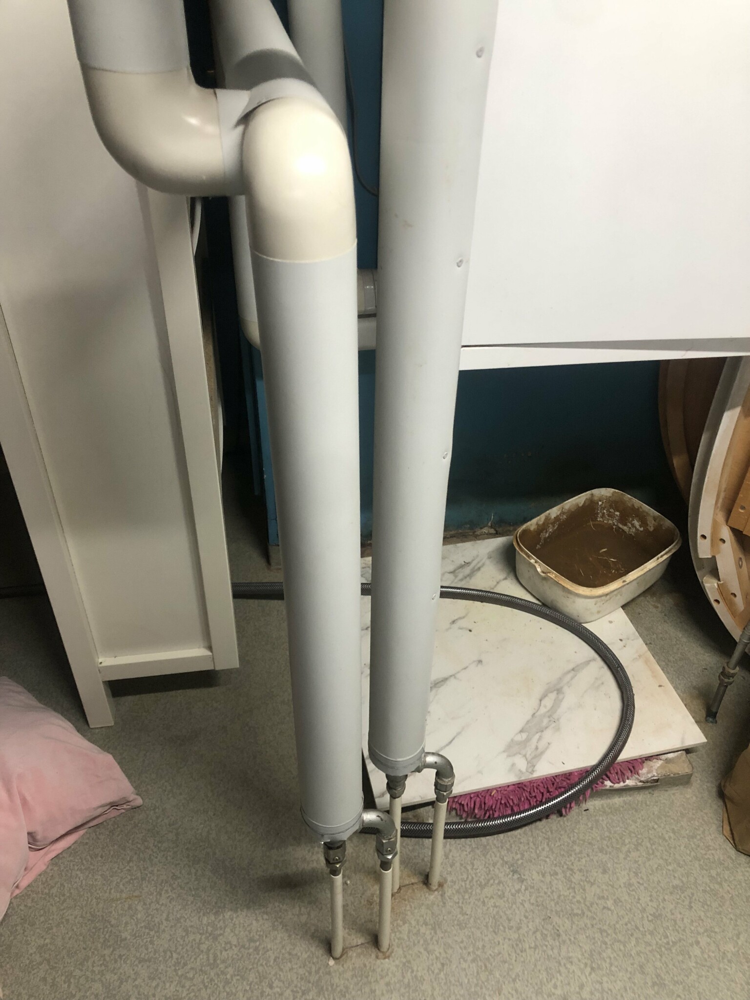

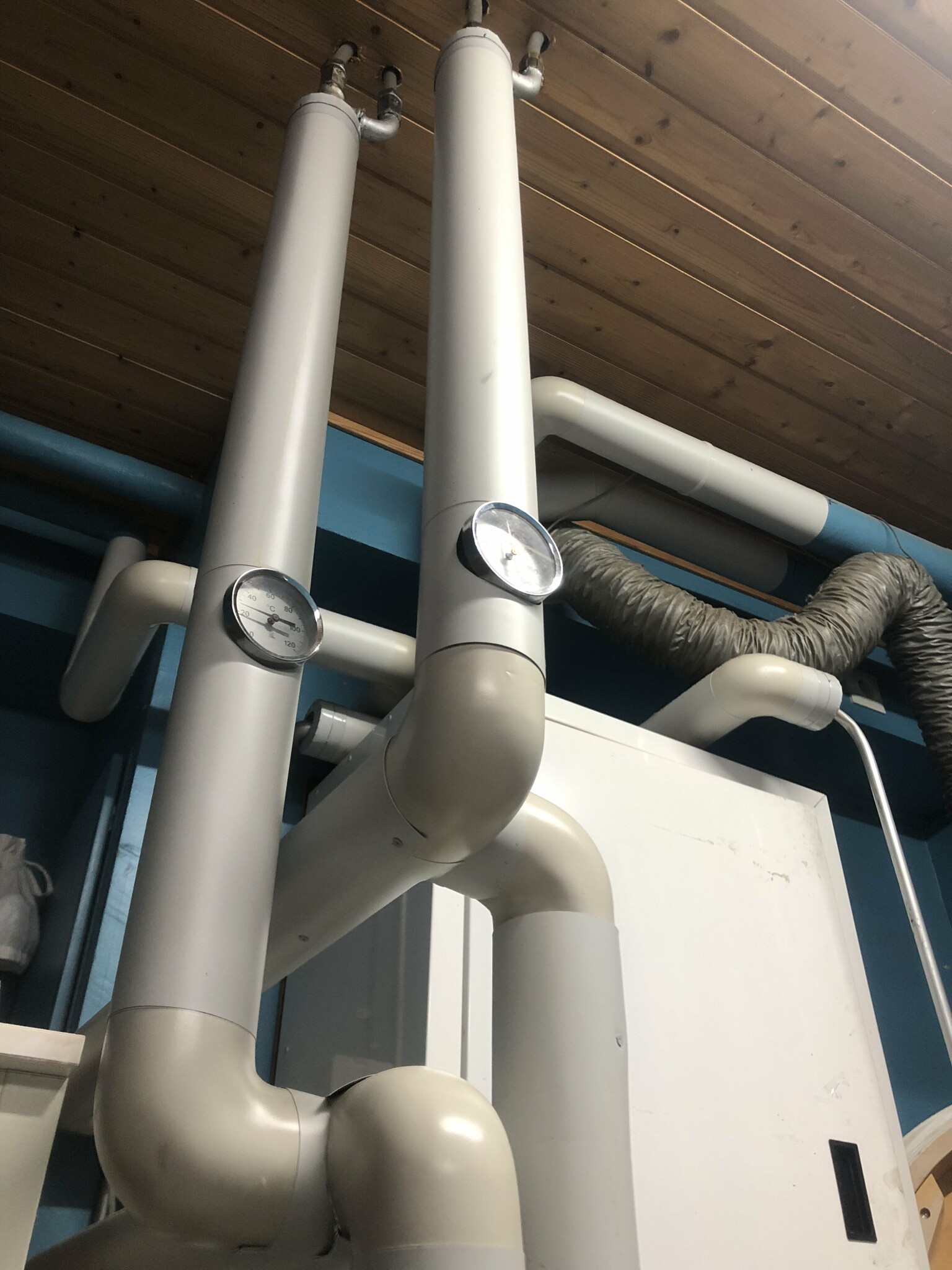

Bor i villa från 1973. googlade alfa laval TS. och det ser ut som en sån, TACK, kan även lufta viaexpansionskärlet läste jag, via en skrevKrilleman skrev:
Tack:, ja finner jag dessa så kan det ju vara en bra start på problemet, bara hitta dessa, är det logiska att den ska sitta efter att returrören går ihop och före (RAD in filtret) de går in i centralen? i så fall gömt under gråa plasten/rörisoleringen? (låter ju dumt)Krilleman skrev:
Filtren är en del av din Alfa Laval TS VillaK Kalle Andersson4 skrev:

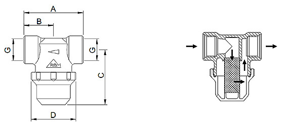

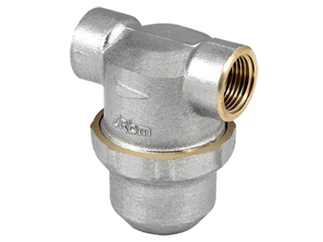

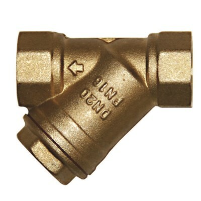

Där har vi det...K Kalle Andersson4 skrev:
https://www.sikama.se/sika/produkte...filter-massing-ms/smutsfilter-raksates-sf3-ms

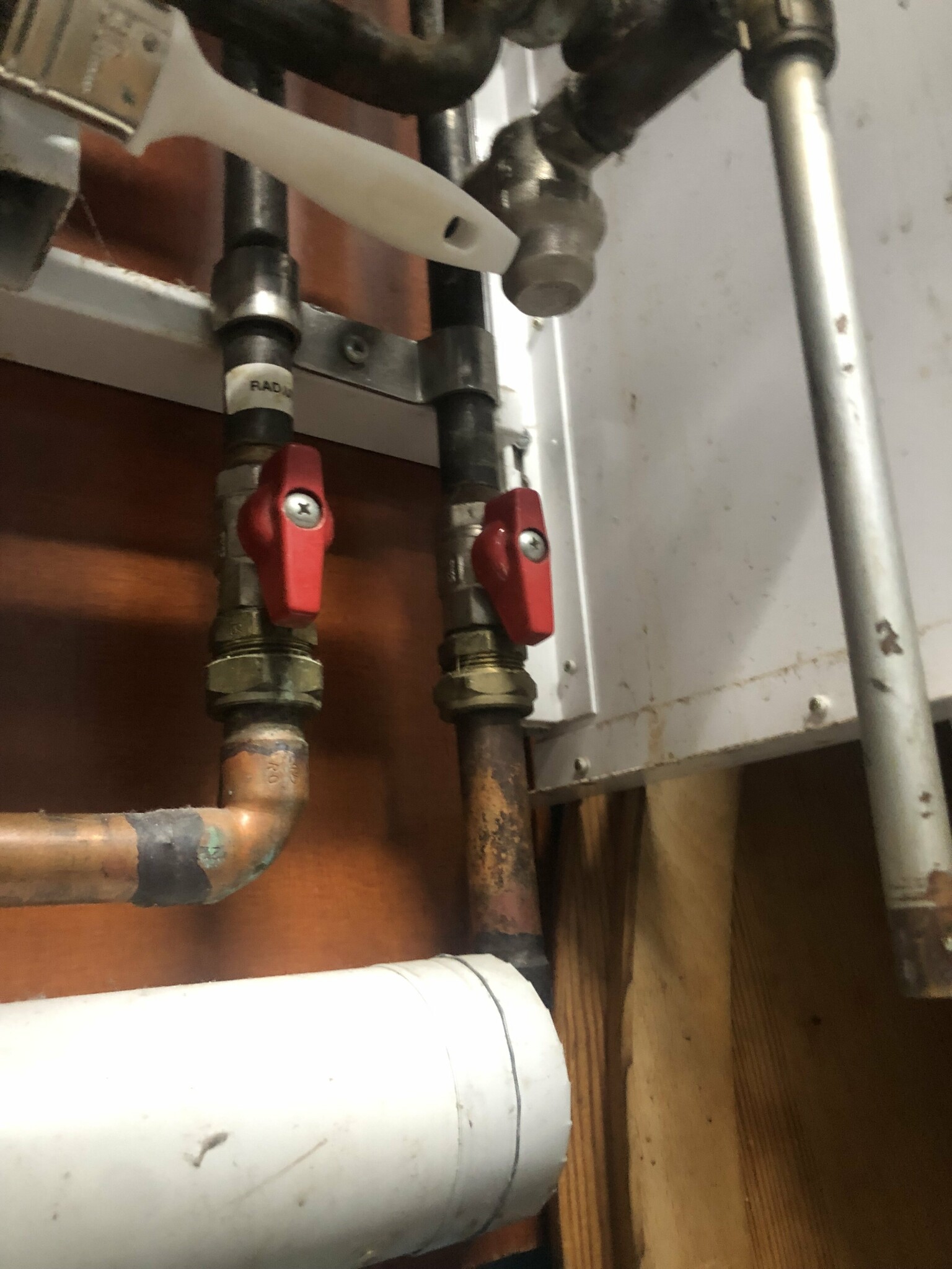

Givetvis stänger du av flödet över pumpen och stänger av dom två kulventilerna "16" mot radiatorerna.
Tänk på att volymen i ditt expansionskärl kommer rinna ut också.
Lämpligt att öppna säkerhetsventilen, så blir även den motionerad...
Det enda jag tänker är ju att den sitter ju ut mot "urtömningsröret" jag självklart stänga av innan, men bra med extra påminnelse
