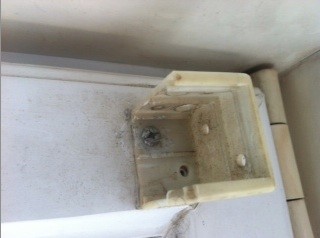

Se bifogad bild.
Har precis flyttat in i lägenhet och tidigare ägarna hade persienner och jag vill byta till rullgardiner.
Tyvärr visar det sig att de förstört en skruv i persiennfästet, den går varken att få ut manuellt med skruvmejsel eller med elborrmaskin. Skruvhuvudet sönder helt enkelt.
Som sagt, kolla bilden, hur kan jag göra för att få bort skruven.
Jag har en elborrmaskin (Bosch Uneo) och lite andra basic verktyg att tillgå, men ingen svets eller liknande. Har hammare, skriftnyckel, polygripliknande verktyg m m.

Om du inte skall ha kvar fästet är det väl bara att skrota ut det medelst din polygrip ("Motortång" om man skall vara korrekt) sedan att ta tag i skruvskallen med samma verktyg och vrida runt. Går inte det så bryt/slå av skallen och fram med lite snickerispackel. Ser lite gult ut så tänker du måla om så spelar ju det ingen roll!
Kan ju börja med att besvara cem77//
Det här med att borra bort huvudet är det många som tipsar om, men hur gör man det egentligen?
Testade med en 8-borr med min Bosch Uneo att "våldgästa" skruven, men händer inte mkt alls. Om möjligt känns det som att man bara förstör borren när man ska borra bort huvudet, även om det kanske inte är så.
Injonil//
Tyvärr är skruven så dålig att det inte går att skruva bort med manuellt med skruvmejsel. Den är snarare än mer förstörd nu efter att jag försökt våldgästa huvudet med elborrmaskinen.
