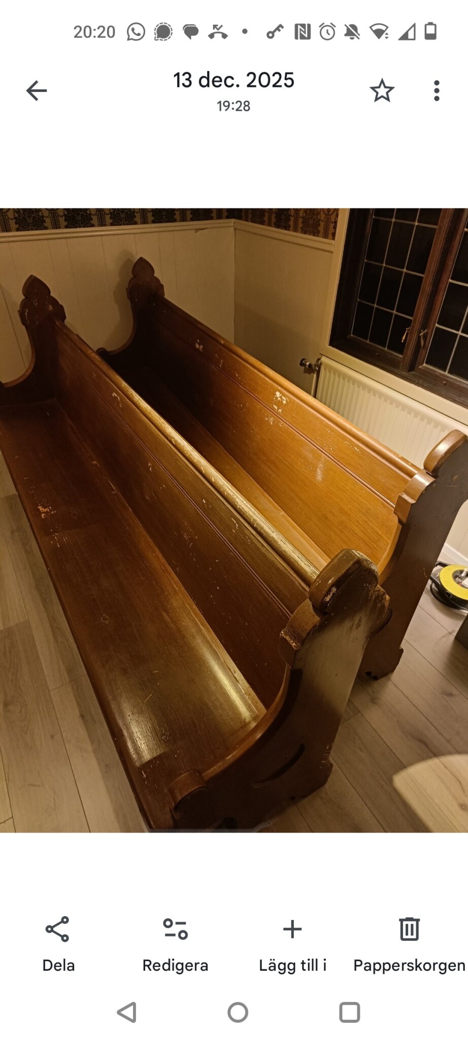

Har köpt 3 gamla kyrkbänkar som enligt förra ägaren är målade med "drickafärg", gammal metod där man blandade i öl i färgen för att få träådring. Vet inte riktigt hur det funkar men färgen sitter som berget! Vill gärna få dem så trärena som möjligt.
Detta har jag provat:

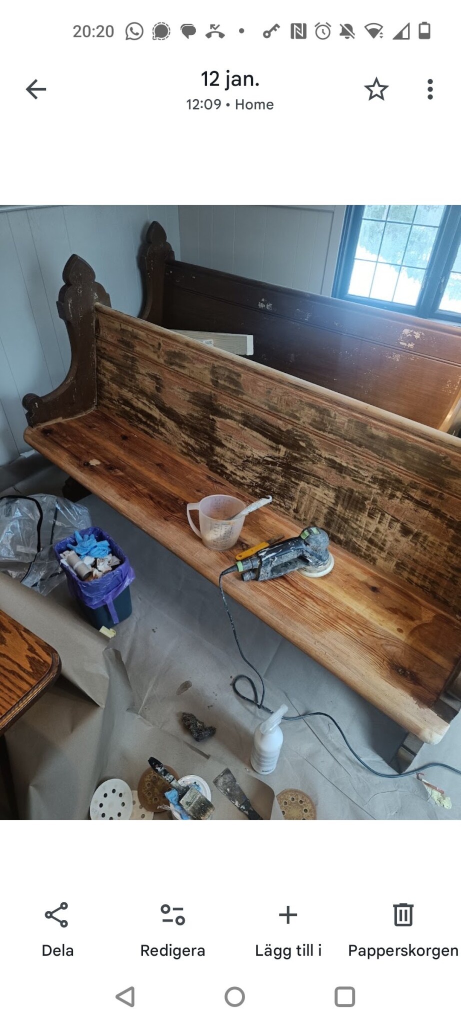

2 olika färgborttagningsmedel
Slipmaskin (pappret "geggar" upp sig på väldigt kort tid)
Kaustiksoda & skrapa bort (funkar till viss del men långsamt och tar bort ytterst lite åt gången)
Efter tusen timmar ser ena bänken ut så här. Orkar inte göra färdigt den eller göra två till!!!
Tar tacksamt emot alla era tips!!!!!
  • Gammal kyrkbänk delvis avlägsnad från färg med slipmaskin, omgiven av verktyg och rengöringsmaterial.
  • Gamla kyrkbänkar i mörkt trä med fläckar och avskavd färg, placerade inomhus på ett trägolv.
Prova kristallsåpa
In
F fribygg skrev:
Prova kristallsåpa
Intressant! Läser att det är rengöring. Men det kan alltså lösa upp hårt sittande färg? Beskriv gärna tillvägagångssätt. Tack!
Lägg på såpan, vänta minst ett par timmar eller helst över natten. Skrapa bort färgen, upprepa vid behov eller öka tiden såpan får verka om så behövs. ( Isåfall kan den behöva fuktas med tex en sprayflaska eller hållas fuktig med tex en byggplast över det som rengörs)
Claessons trätjära säljer bra brunsåpa/ kristallsåpa
