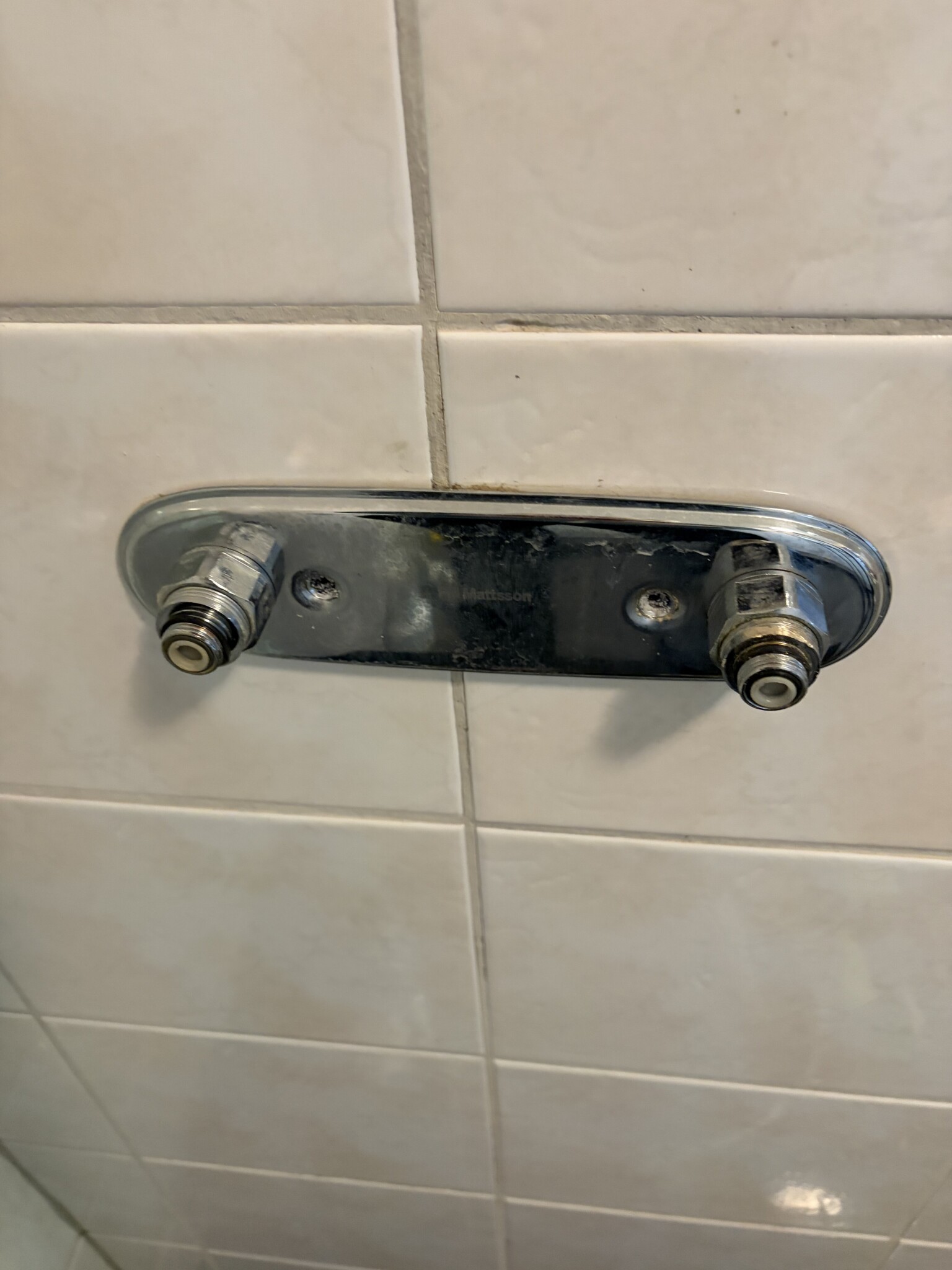

Hjälp innan jag får ett psykbryt. Jag får ej loss det här blandarfästet från väggen. Det sitter nån slags adapter i och när jag skruvar på muttern snurrar bara alltihop. Några idéer? Det satt en FM Mattsonblandare på.
  • Blandarfäste monterat på kaklad vägg, med två synliga vattenanslutningar och en metallplatta, svår att lossa enligt inlägg.
Det är inga adaptrar som sitter kvar i väggfästet, utan det är blandarens anslutningar som har skruvats loss från blandaren.
Jag hade haft på kalklösar på gängorna, sen hållt fast blandarens anslutningar med rörtång samtidigt som jag skruvade på fästets löpande mutter med ringnyckel.
Är det inte insex i blandarens anslutning, har för mig att det förekommer.

Det är det nog, men troligen är det i den bredare delen (som sitter i/mot blandarfästet) och inte i den delen som ska sitta in i blandaren.
Helt rätt, jag fick loss dem genom att sätta på blandaren igen och sedan skruva åt andra hållet😏
