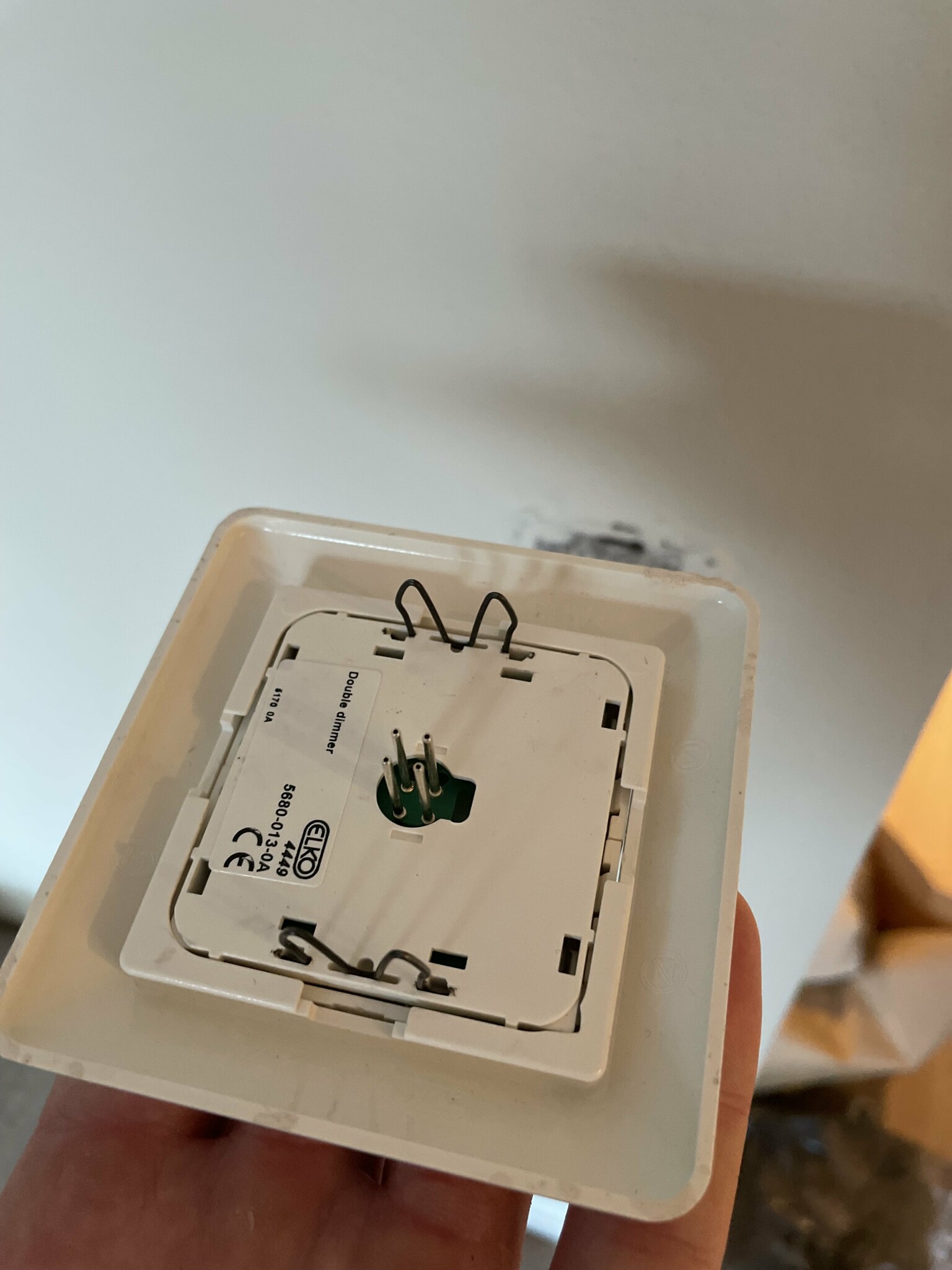

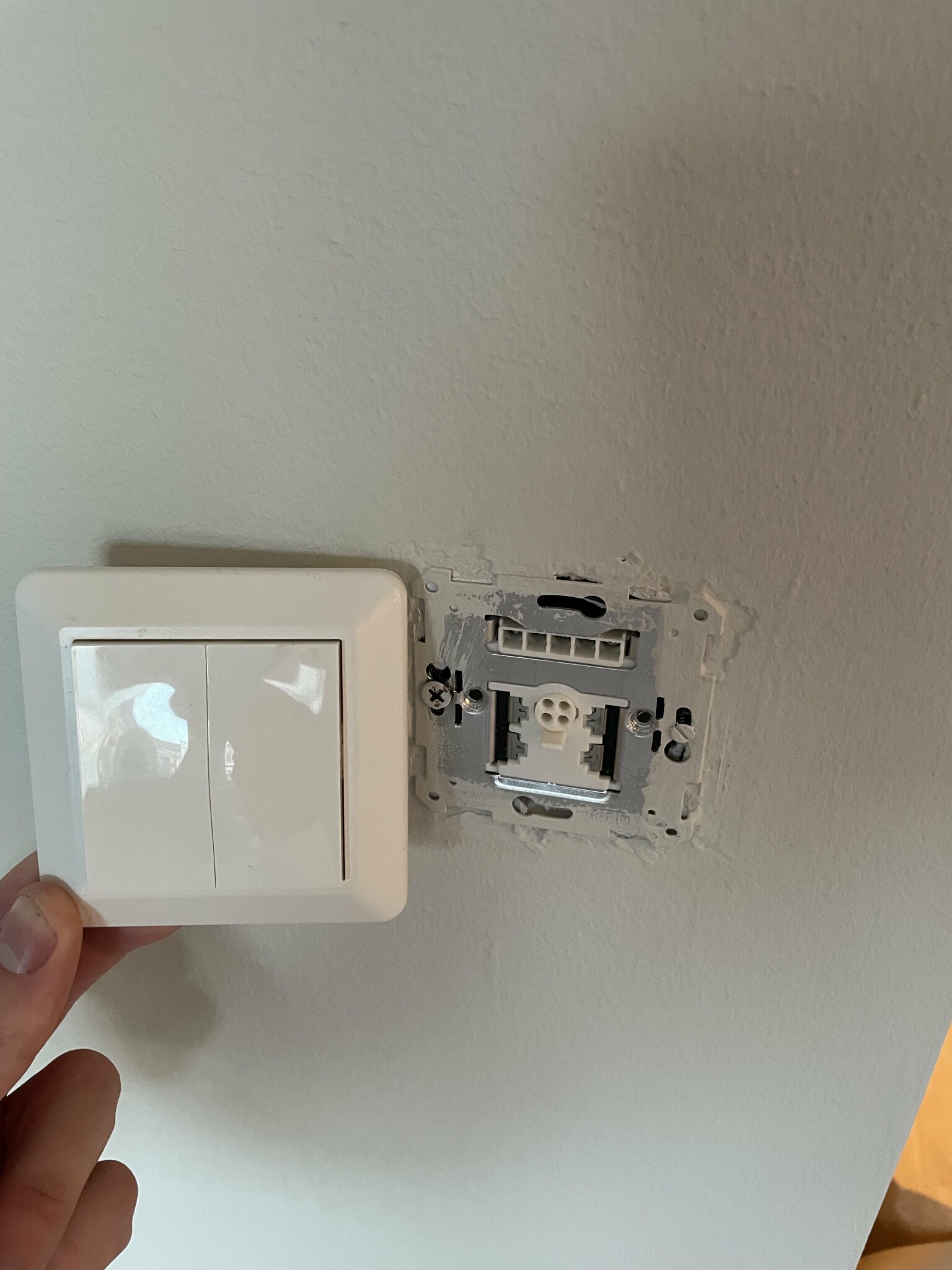

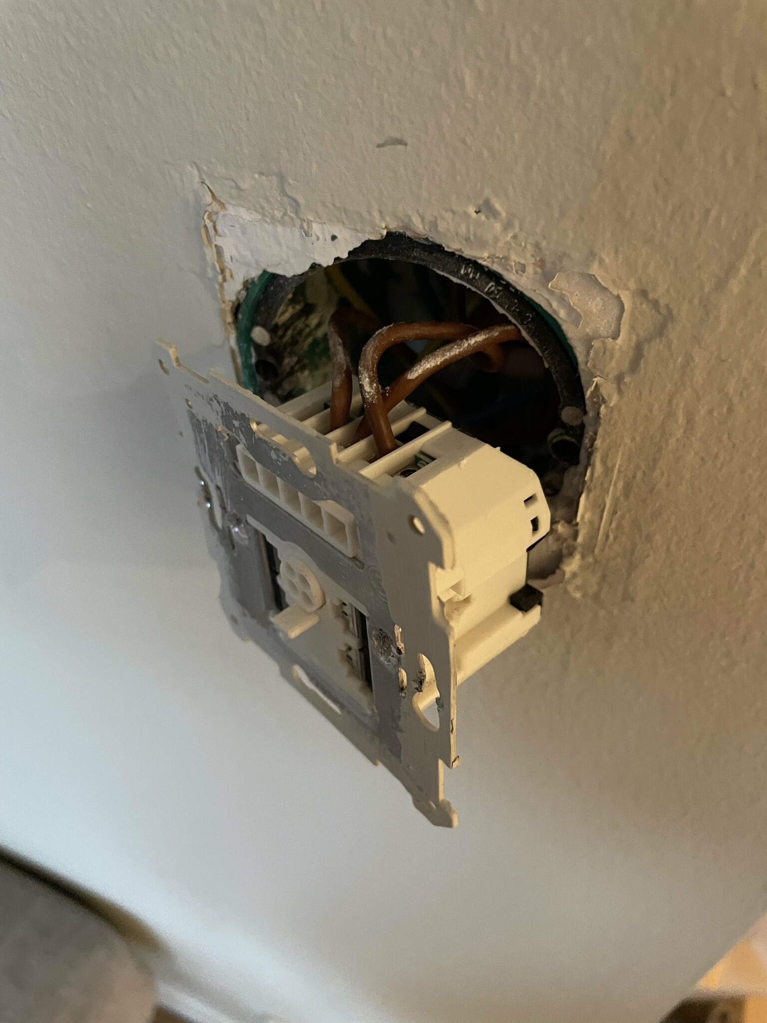

Jag har en lampa i mitt vardagsrum som jag inte får till att lysa av någon anledning.

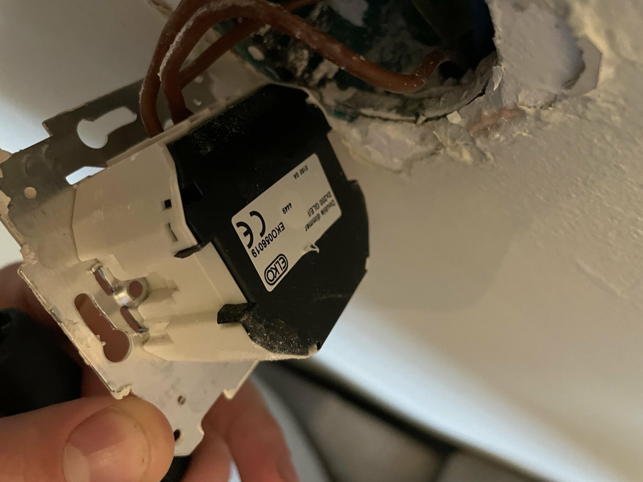

Strömbrytaren skiljer sig utseendemässigt mot övriga strömbrytare.. är det utifrån bilderna något ni känner till? Jag tolkar det som att det är en double dimmer utifrån märkningen. Kräver det ett annorlunda uppsatt än en "vanlig" strömbrytare?

Det ser ut som en korrekt spaning, se bild.
Hur går man tillväga för att få det att lira, krävs det fler/andra komponenter från uttag till lampa?

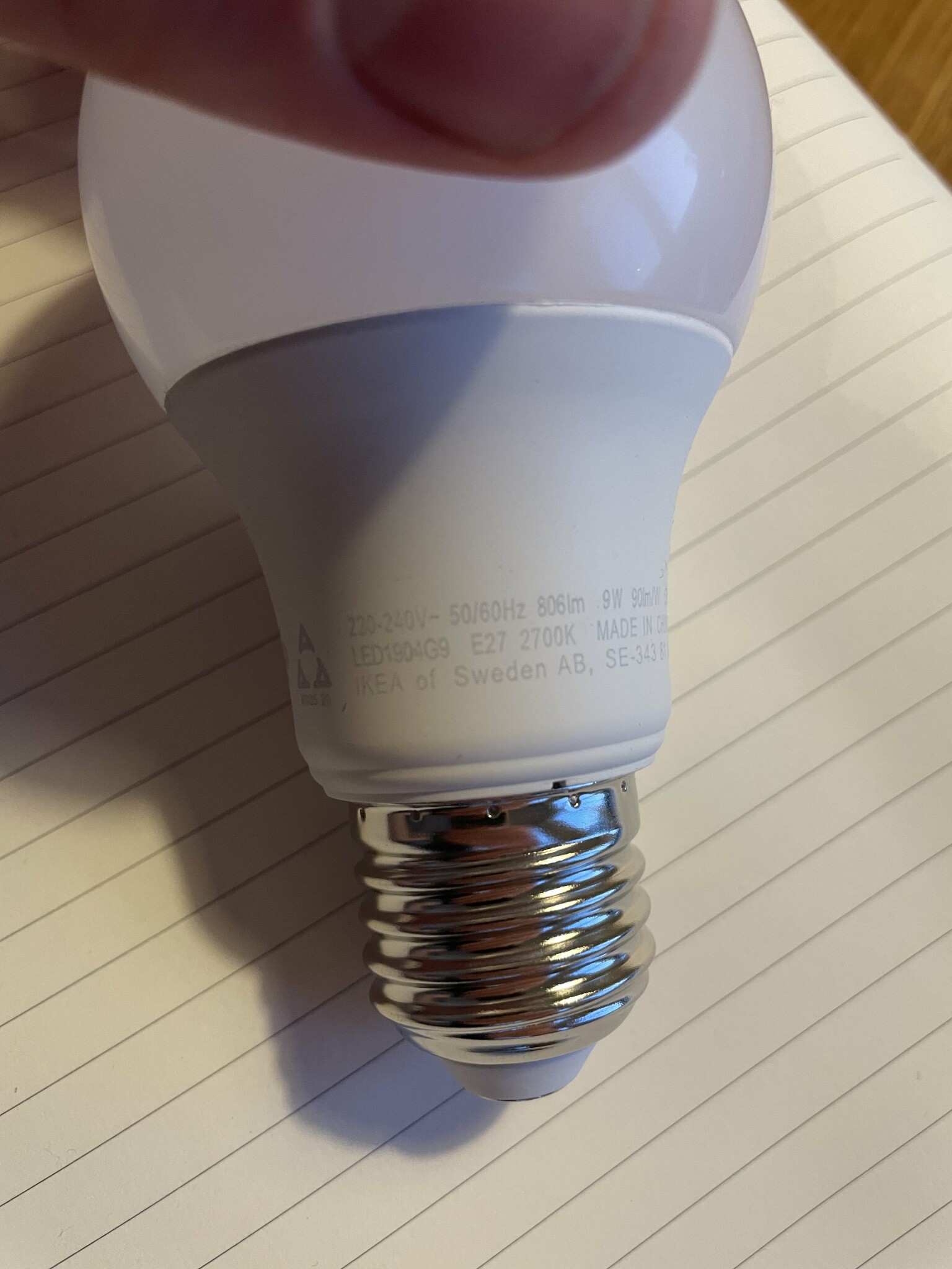

Vad har du för effekt på ljuskällan?

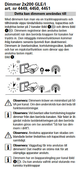

Enl. manual kräver dimmern min 50 W
https://www.elko.no/getfile.php/134...NO-EKO04449/documents-custom/Bruksanv4451.pdf

Jag tog dock en snabb kik på IKEA men tycker mig inte där hitta någon som matchar kravet på minst 50 W.
Exempelvis denna tolkar jag ligger på 9.5 W https://www.ikea.com/se/sv/p/solhetta-led-ljuskaella-e27-1521-lumen-dimbar-klot-opalvit-20509993/

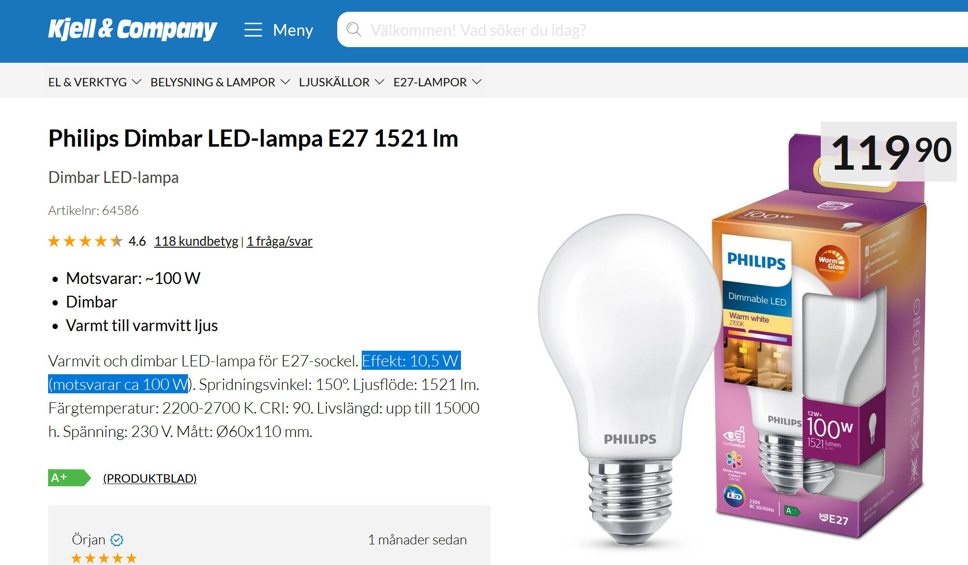

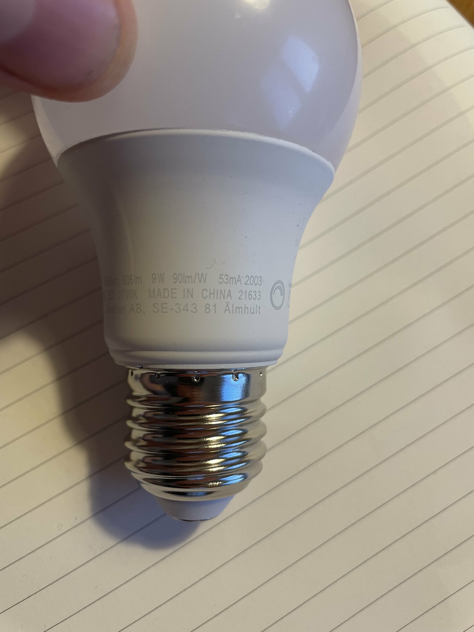

Eller exempelvis Kjell & Co, bifogad bild har effekt på 10.5 W (som dock enligt specifikation motsvarar 100 W?)
Är det så att jag behöver en dimbar ljuskälla som har en effekt på 50W+, eller något som "motsvarar" 50W+?
Det du har råkat ut för är inte ovanligt, en äldre dimmer som var konstruerad då glödlampor användes. Med lägre belastning från LED så lirar inte grejorna riktigt ihop.
Nu har du en dubbeldimmer vilket gör bytet av dimmer lite mer komplicerat.
Det är den elektriska belastningen på ca 50 W som är den springande punkten här. Du vill inte använda en LED på 50 W, tror det blir svårt att hitta och ger i så fall på tok för mycket ljus.

Ja. Glödlampor och lysrör har slutat tillverkas. Dimmern är gjord för dessa äldre ljuskällor som inte finns mer.
Om du lyckas hitta något ställe som säljer dessa fortfarande så kan du få igång den men det är led som gäller nu sedan ett bra tag.
Dimmern behöver alltså bytas eller ersättas med en vanlig strömställare om du inte har behov av dimmer.
Motsvarar är bara tänkt för att hjälpa konsumenten att hitta en passande ersättare (led) med liknande prestanda (glödlampan)

Ljuskälla på 50+ W.
