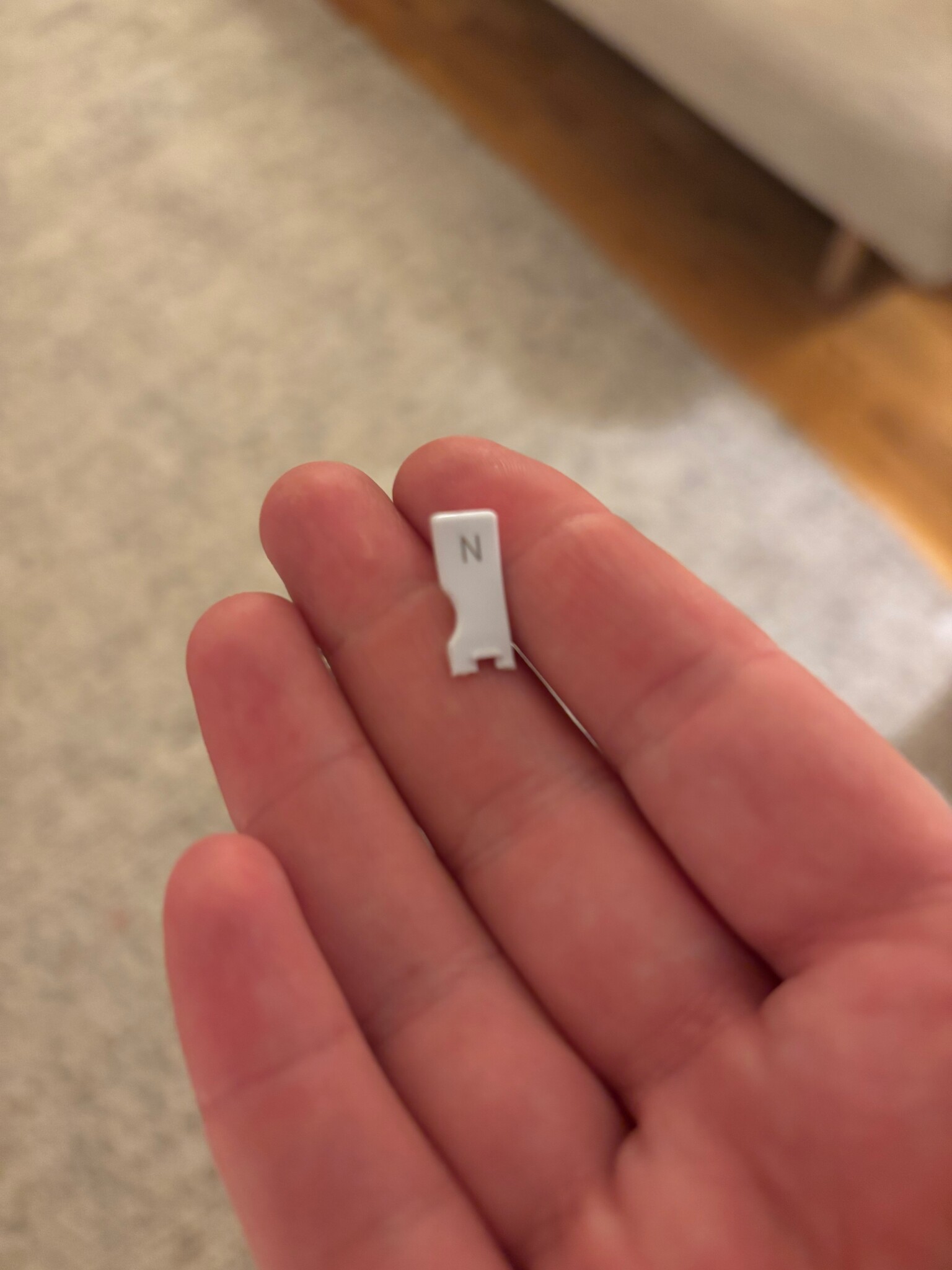

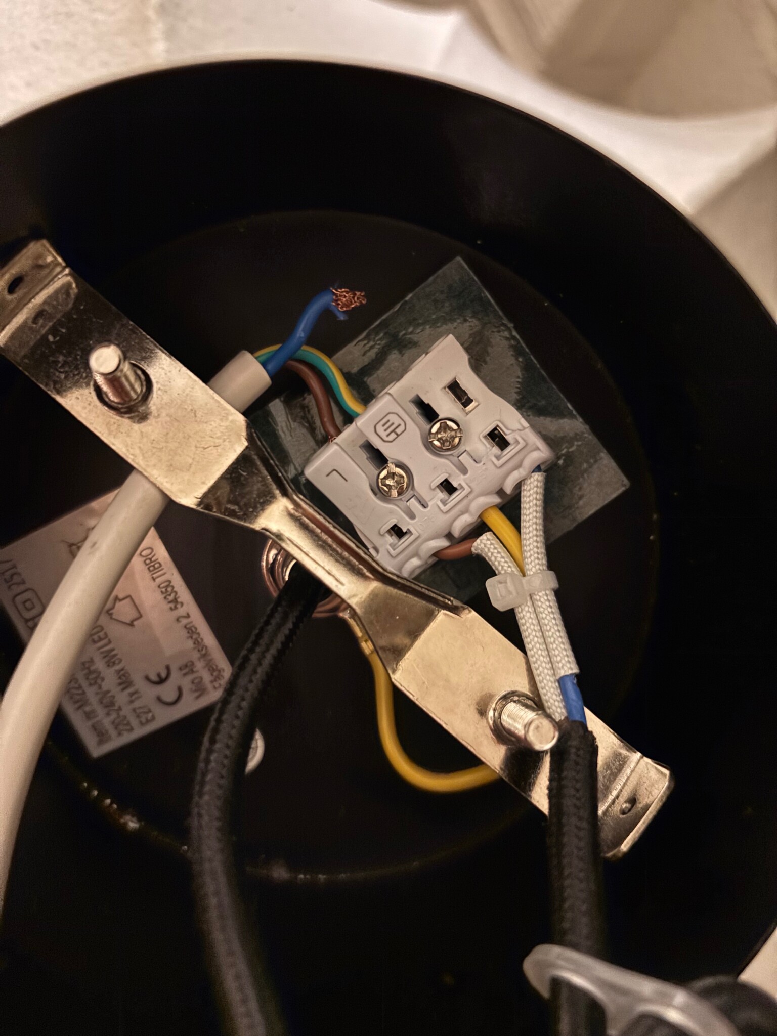

Hej, den här lilla plastpiggen har gått av så jag får inte den blå sladden att fastna. Vet någon om det går att lösa? Eller måste jag reklamera hela lampan?

Det går att trycka på låsmekanismen med en liten skruvmejsel i det fyrkantiga hålet.

Men du behöver skala om kabeln så du slipper försöka få in det där kopparnystanet.

Är inte flärpen bara för att lossa kabeln?

Hur gör jag då för att få kabeln att fastna?
Hur skalar jag om kabeln?

Man behöver trycka på flärpen för att få in en så där finkardelig kabel.

Jag hade satt dit en sockerbit ist för den trasiga snabbkopplingen.
TEx: (går att klippa av till rätt antal (3))
[länk]
Är det inte onödigt mycket jobb? Snabbkopplingen funkar ju om man använder lämpligt verktyg istället för "knappen". Lampan ska ju förmodligen inte kopplas ur mer än någon enstaka gång under dess livslängd.

Har nu försökt med skruvmejsel men det är stört omöjligt

Det är bara en genväg förbi situationen där jag trycker sönder plastdelen med en mejsel i frustration. 🙃
Det är fel typ av kabel för den plinten. Använd en fåtrådig eller homogen kabel iställe, som går att trycka in ordentligt i plinten.

Nej, det är rätt sorts kabel. Det är därför det finns knappar för att frigöra låsmekanismen.
Jag tror inte du hittar en anslutningskabel till en lampa med FK eller EK.

Det har du rätt i, jag skyller på för lite julglögg.

Har du fått dit kabeln?
Du hade ju kvar plastbiten, så du behövde inte ens verktyg. Bara att lägga dit plastbiten och trycka.
