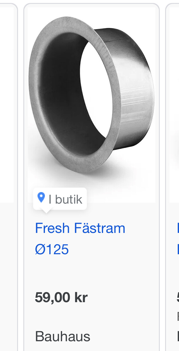

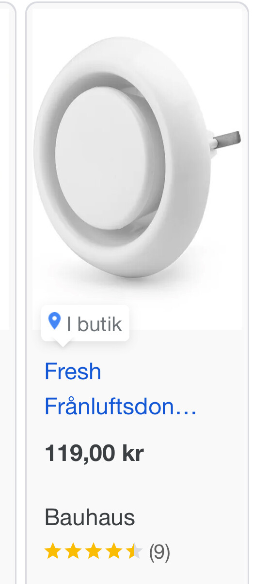

De här ska passa ihop enligt utsago. Men alltså hur? Trycker jag i donet fäster det inte. Finns inget att ”klicka i” som det borde göra, då det finns tre ”armar” som borde fastna…
Nån som har koll? Eller tips på andra delar som passar bättre?
Tack 🙏
  • Fästring i metall, Ø125 från Bauhaus, pris 59 kr.
  • Frånluftsdon från Bauhaus, vit cirkulär design med tre fästar och pris 119 kr.

Men är frånluftsdonet 125mm?
Ja, tänkte att det goes without saying att det är 125or båda 😎
Det går i men fastnar liksom inte. Ploppar ut igen. Inte så konstigt när det är helt slätt kanske...? men det sade och står på webben osv att detta passar ihop...
Se video.
Se video.
okey, sätt liten bit silvertape i hålet där armarna går in så greppar det nog bättre

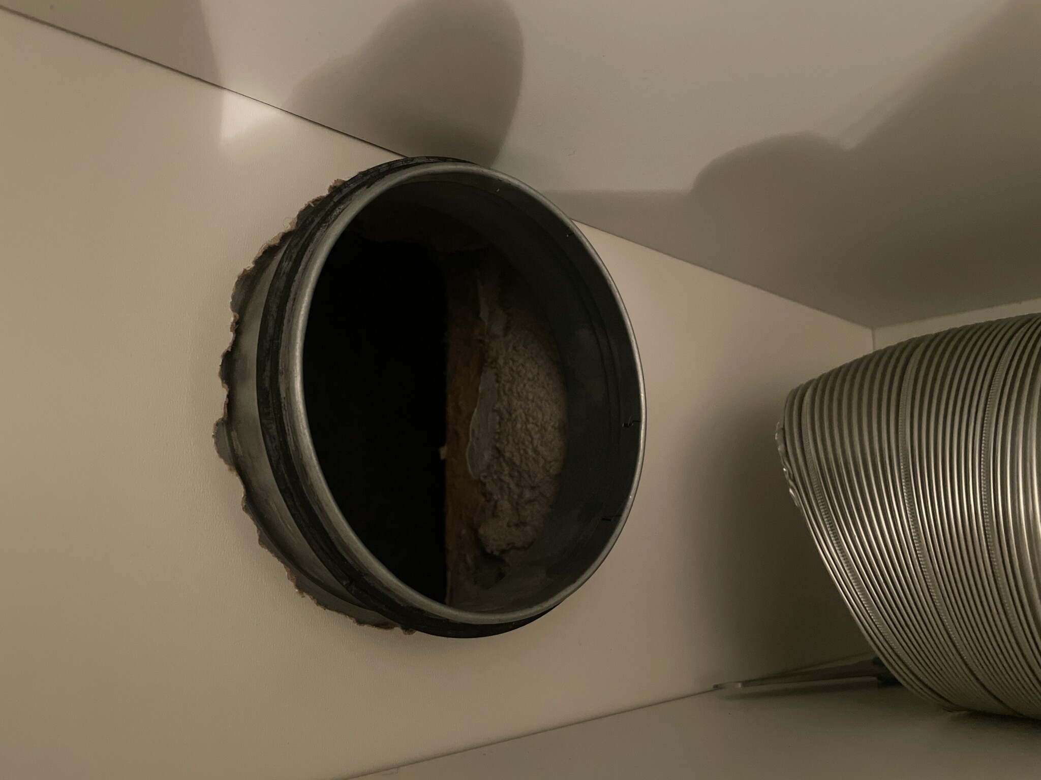

Då till nästa fråga. Hur får jag på flexröret på stosen? Det saknas liksom en millimeter. Eller ska man ha nån muff emellan?
Har försökt böja, skruva, trycka på….
Tack tack 🙏
  • Flexrör försöker anslutas till stos i skåp, liten misspassning finns mellan delarna.
  • Flexrör och ventilationsstos i närbild, där flexröret inte riktigt når stosens kant, vilket visar ett problem med kopplingen.

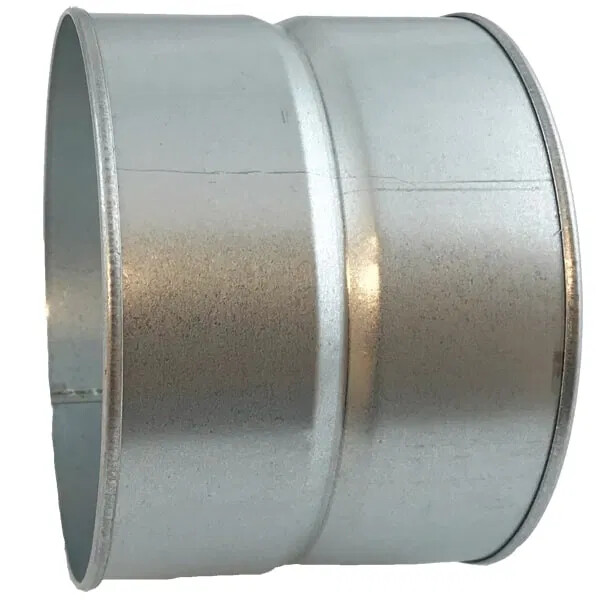

Får nog testa en muff där man då stoppar in flex i och fäster den med silvertejp. Går ej flex in så går det att jacka upp den något med plåtsax
Metallmuff för ventilationsrör visas, med diskussion om att använda flexrör och justera med plåtsax vid behov.
