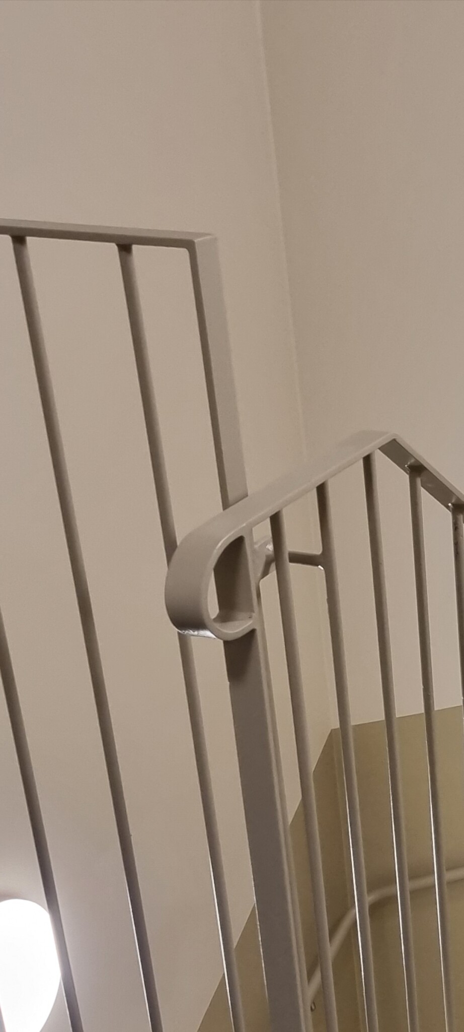

Håller på med ett projekt med en ny trappa inne. Ledstången har höjd på 900mm och räcket 1100mm som sig bör. Överliggaren är 40x5 mm plattstång. Undrar hur ni hade gjort för att få till en bra sammanbindning mellan de två delarna?

Snyggt eller inte går att diskutera men här är en ide. Denna är gjord för att klara tillgänglighetskrav där handledaren skall gå ut efter sista steget.
  • Närbild av grått trappräcke där handledaren sträcker sig utanför sista trappsteget för att uppfylla tillgänglighetskrav.
Tack för svar med ide!, har tänkt samma tanke men skulle helst vilja binda ihop räcke och ledstång på något "magiskt" sätt. Funkar ju inte att ha ledstången på samma höjd som räcket om det skall vara bekvämt att gå i och även "tillåtet" så det borde ha grubblats en del på olika lösningar :-)
Tror ändå att det hade varit "cleanast" att dra ner plattstången på båda som ett avslut så att dom möter varandra. Som på bilden fast utan den runda avslutningen.
Annars är det nog bara att börja gera och svetsa om du vill att dom skall mötas. Tror risken är att det ser lite onaturligt ut dock.
tack! Ja exakt det är den där gerningen som jag misstänker att kommer att se onaturlig ut. Går absolut att göra men jag vet inte om jag kommer gilla det :-). Får nog bli vinkelslip och svets för att göra några provbitar för att hitta det som känns bäst. tack för engagemang!
Om du vrider trappräcksplattjärnet så att översidan blir blir undersida mot avsatsditot, får du en snygg sammansvetsade överdel.
Precis. Gör som på det vita räcket, men uppåt istället för nedåt så att de möter varandra.
Tack! Har även tänkt den tanken, kommer nog bli en bra lösning till slut🙂
Glöm inte lägga upp bild på resultatet😀
