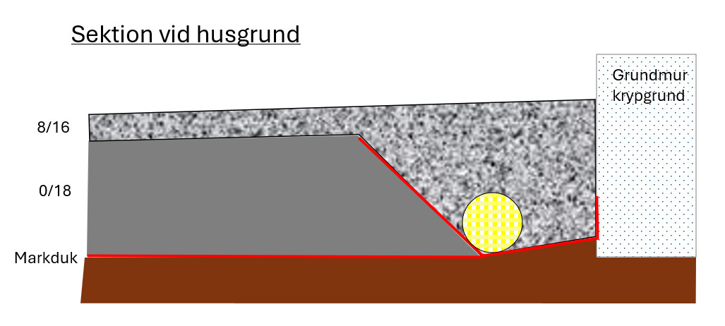

B BAv11 #46 Medlem · 115 inlägg 30 mar 12:11 BAv11 Medlem 115 inlägg 30 mar 12:11 #46 Gjorde en enkel sektion, kanske detta kan bli bra längs krypgrundsmuren - vad tror ni? Vid delen som har platta på mark är det ju redan djupt makadam så detta rör jag inte. Eventuellt dräneringsrör kan väl börja där krypgrunden börjar. Inloggade ser högupplösta bilder Logga in Skapa konto Gratis och tar endast 30 sekunder
