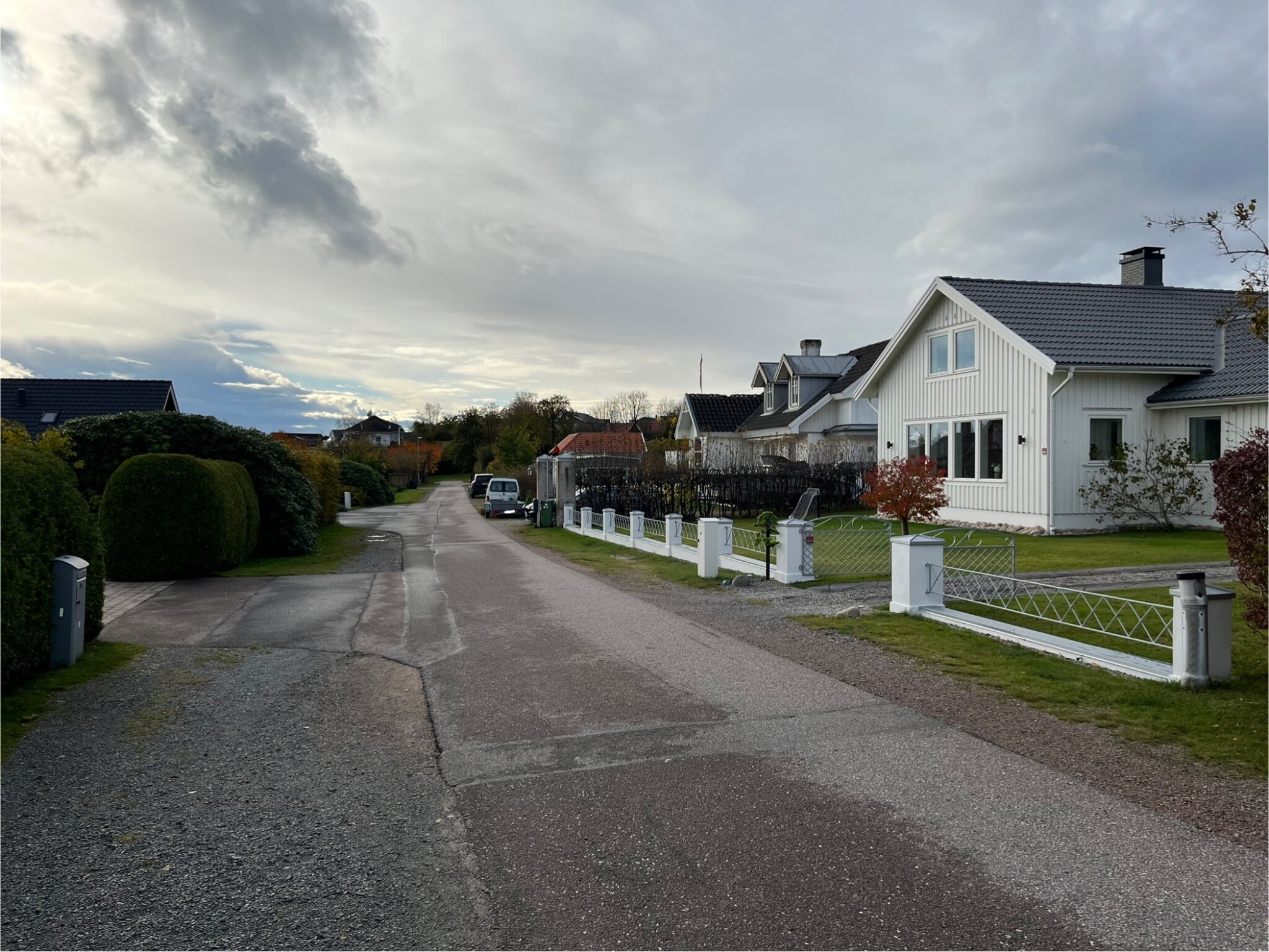

Hur få grus till vår tomt?
Jag hade jämfört kostanden enligt detta
1. Bygga nått enkelt skydd av nån regel och nån skiva eller presenning för att skydda staketet. Låta lastbilen tömma 2 lass utanför grindarna. Mellan lassen kört undan gruset med en minidumper. Kostnaden är alltså skyddet, minidumper och 2 lass grus.
2. Lossa två lass grus med lastbil med kranskopa. Kostanden här blir alltså två lass grus + tiden det tar att skopa av det från lastbilen.
Sen funderat på vad som är billigast/enklast/effektivast i förhållande till egen instans också.

Det var en intressant och smart idé. Du menar att de lämnar ett flak med grus utanför på vägen, som jag får skyffla från och sedan kommer de tillbaka och hämtar det när jag är klar? Men två flak alltså, det ena tomt för massorna? Kan bli lite tight, men i alla fall ett flak längs staketet kan ju funka. Men är det inte risk för skador på vägen, det är en asfaltskant och sedan en gräsremsa innan vårt staket.T Trappa skrev:
Bifogar ny bild för att förtydliga.
Hör runt i området vad det finns för maskiner så får du säkert tag på någon som har en liten dumper eller annat lämpligt fordon som kan komma in där. Han som alltid får köra åt mig har skaffat en liten dumper som lastar ca 6-7 ton (liknar denna https://www.hydrema.se/maskiner/dumper/707g-serien/707g/ ) och den är så liten och smidig att den med lätthet hade kommit in hos dig. Med en sån så är det 4-5 vändor om du behöver ca 30 ton vilket inte är så farligt. Det blir så klart lite dyrare än att få två lass på ca 14 ton eftersom det är transporten som kostar mest men när det inte är så många lass det handlar om bör skillnaden bli överkomlig, framförallt om alternativet är säck.
Ett annat alternativ är att tippa på annan plats om det går, ex på en allmänning eller på en stor uppfarten hos en snäll granne, och sedan köra minilastare/minidumper för att få in det på din tomt.

Jämför ett par priser.B BAv11 skrev:OK, ja helst vill jag dock undvika att de kör in på grannens uppfart, kanske vrider hjulen från stillastående och skapar problem där.
Det är ingen stenläggning, utan helgjutet mönstrat betongspår (samt singel mellan spåren som saknar underarbete, för mjukt att gå på - en tillfällig lösning då det var gräs innan). Så vi vill ersätta detta, samt bredda, då man i nuläget måste parkera - eller promenera - på gräs för att komma upp till entrén som ligger på husets baksida.

Det optimala är två flak ett på var sida om din utfart, kör ut och tippa i det tomma.
När du fått lämplig längd på arbetsområdet tar du material med in på returen.

Det ser ut som att vägen är väldigt bred? Hur brett är det mellan staketet och din grannes häck? När jag tittar på bilden så hade jag inte haft några problem att backa in lastbilen där emellan då du har 4dm tillgodo mellan stolparna då lastbilen är drygt 2.6m bred. Och med avståndet mellan staket och häck så borde du kunna styra in bakdelen utan problem.B BAv11 skrev:Det var en intressant och smart idé. Du menar att de lämnar ett flak med grus utanför på vägen, som jag får skyffla från och sedan kommer de tillbaka och hämtar det när jag är klar? Men två flak alltså, det ena tomt för massorna? Kan bli lite tight, men i alla fall ett flak längs staketet kan ju funka. Men är det inte risk för skador på vägen, det är en asfaltskant och sedan en gräsremsa innan vårt staket.
Ett tips är att mäta och skicka dom uppgifterna till firman som ska leverera och höra vad dom säger
