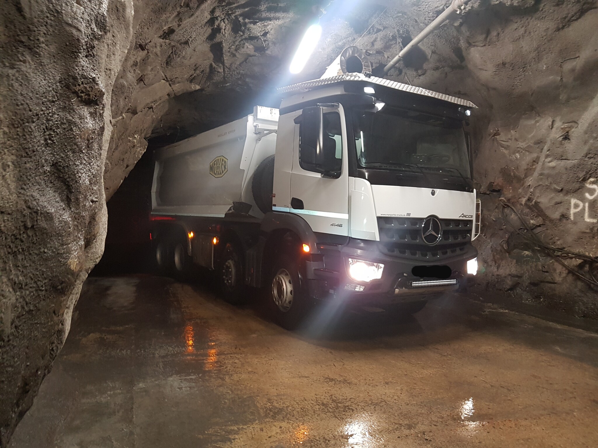

  • Lastbil inne i en trång tunnel, med grova bergväggar och blanka ljusreflexer på golvet.

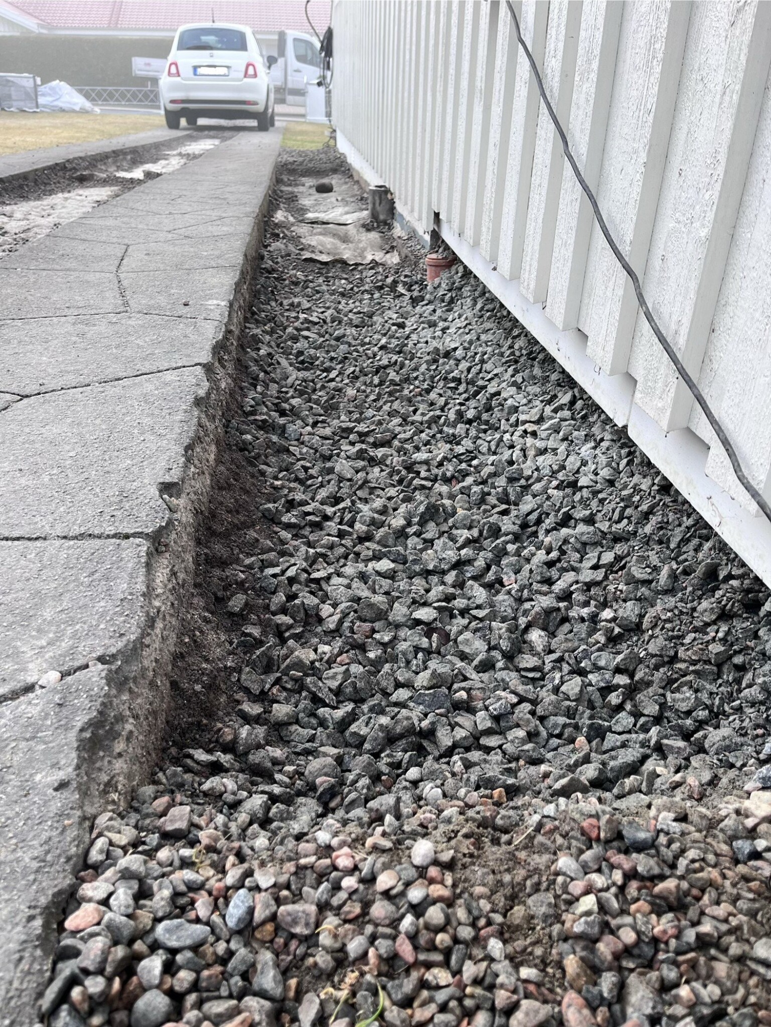

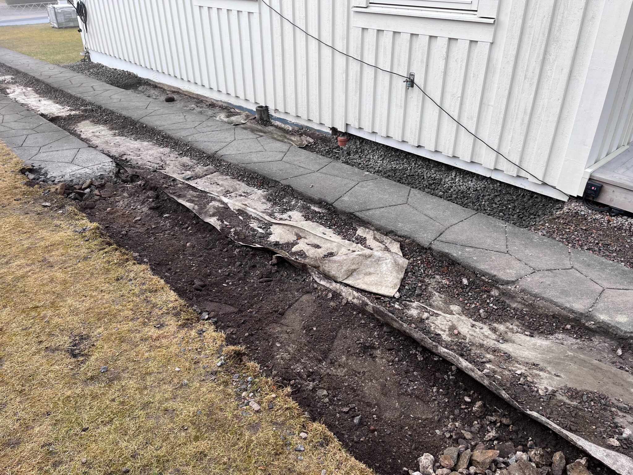

Har nu en fundering, om jag får kapa min egen tråd, till en detalj i utformningen av uppfarten. Tanken är ju som tidigare diskuterat att gräva ca 20 cm och lägga 0/18 bärlager, sedan toppa med grus. Kommer även att ha en hel del massor i form av gammalt grus och sönderbilad markbetong från uppfarten som får bli fyllnad som förstärkningslager under 0/18 lagret.
Vill ju skapa fall bort från huset och det lutar även nedåt vägen. Men hur gör man bäst med bärlager kontra dränering närmast husgrunden? Grunden är en äldre (1959) krypgrund till vänster om bruna röret, och nyare (2018) platta på mark till höger om röret. Osäker på massor och dränering om man gräver vid krypgrunden, men troligen jord då det tidigare var gräs/ogräs här innan vi själva lade lite grus (10 cm) för några år sedan.
Där det är platta på mark så verkar man ha gjort ett djupt lager makadam, det är det enda jag hittar då jag provgrävde ca 30 cm ner där.
Antar att det är bra med dränerande makadam både vid krypgrunden och fortsatt vid plattan, kanske 30-40 cm bredd, men då är den stora frågan hur jag löser det med bärlagret 0/18 som sedan ska ta vid. Det får ju bli som en "backe" med fel fall, mot huset, i så fall. Med risk att skapa en vallgrav. Dessutom rinner de mindre partiklarna in i makadamet om man inte lägger en duk på ngt bra sätt.
För inte ska jag väl lägga 0/18 ända mot grunden, det kan väl hålla en del fukt även om mycket ytvatten rinner bortåt från huset?
