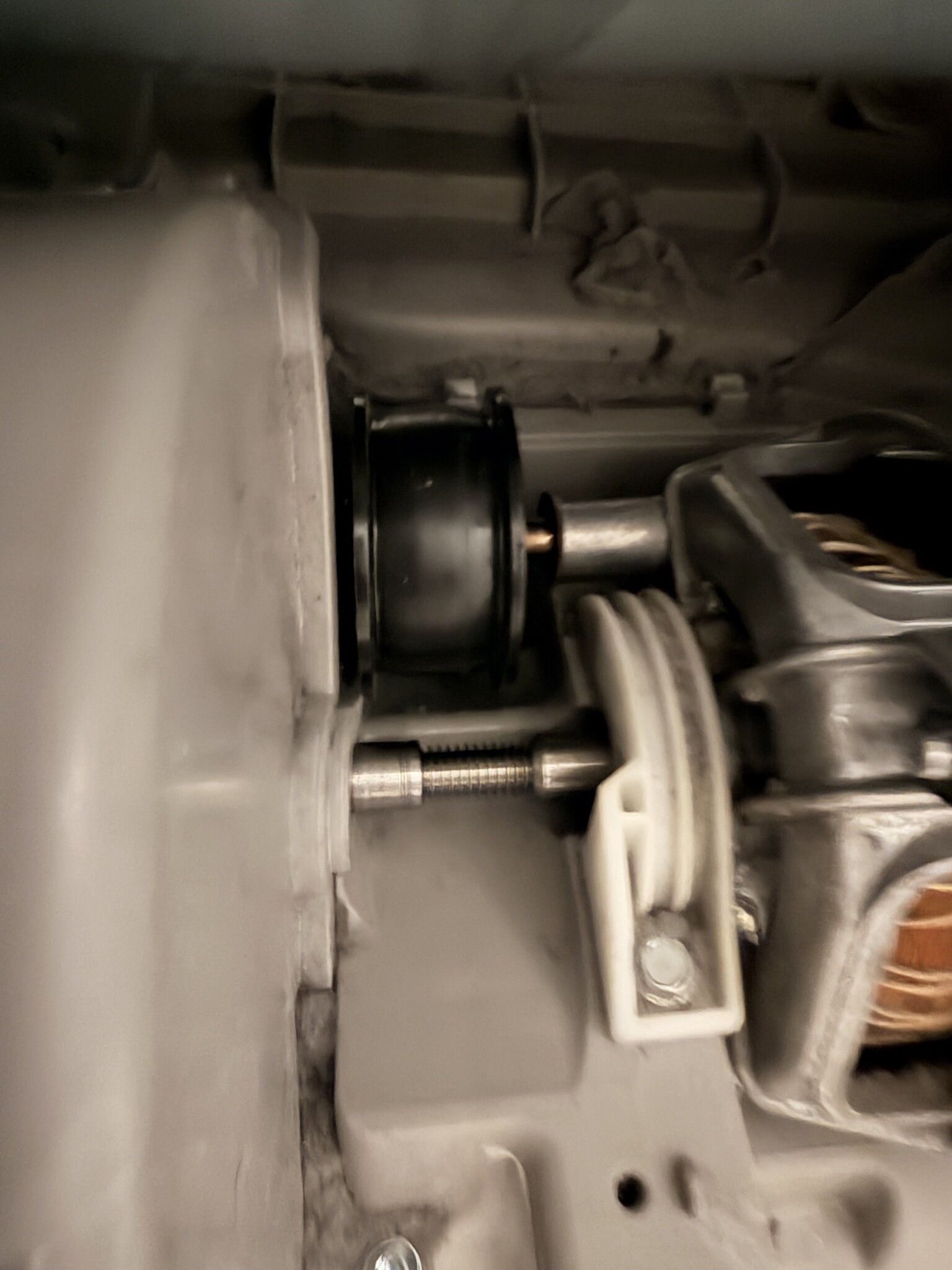

Behöver få en ände ”öppen” på drivskaftet (silvriga stålstaven under hjulet) så jag kan få bältet runt den. Hur fasiken får man det lättast? Framifrån eller bakifrån?

Har du lossat motorn från fästet och vingarna på fläkten?

lossa de vita byglarna som håller motorn
lossa fläktkåporna ev ta ur trumman
lirka remen runt den främre fläkthjulet
återmontera
