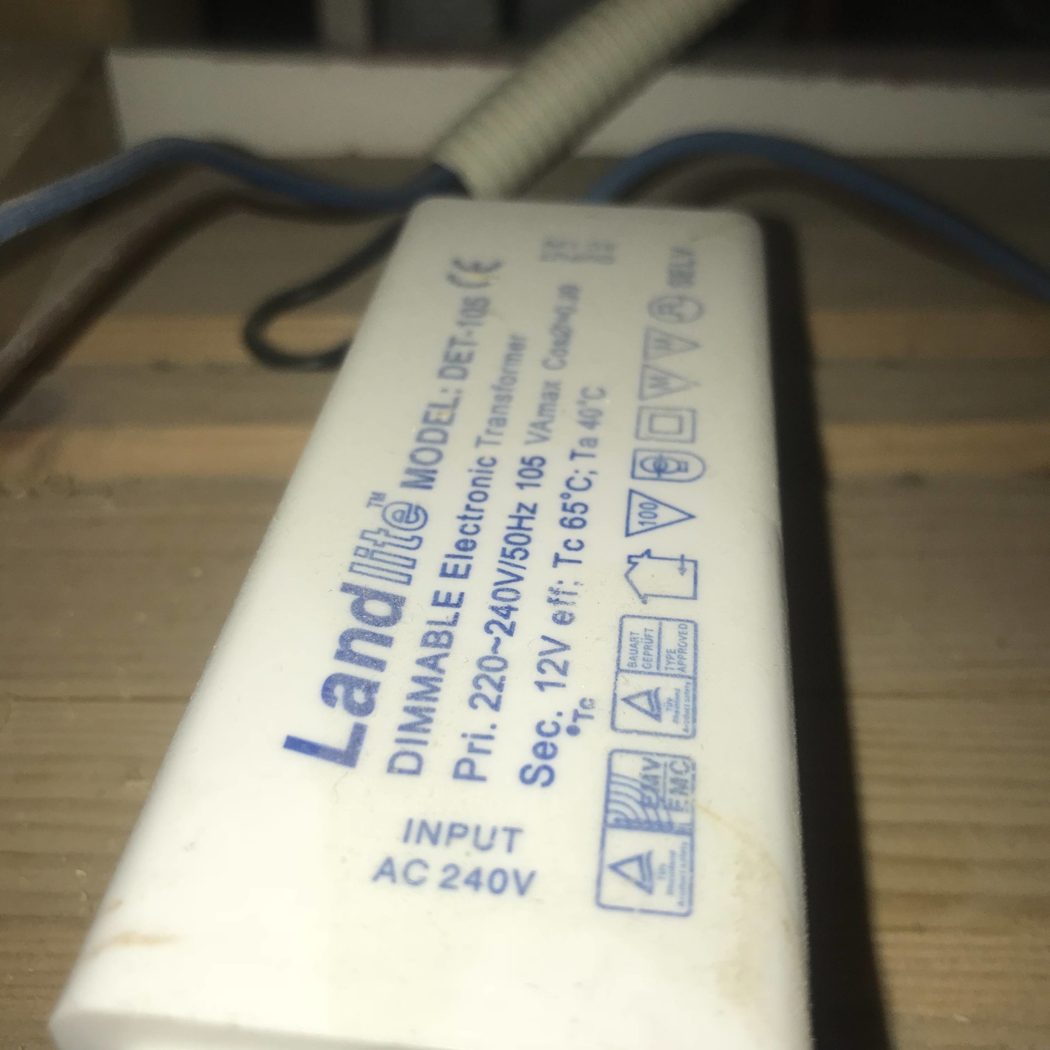

Jag har denna transformator i köket och vill byta till LED. Transformatorn börjar bli kass så jag vill byta den oavsett. Jag har 5 spottar i taket och ingen dimmer.
Vad borde jag köpa in som ersättning?

På vilket sätt är den kass?

Den här kanske, första träffen på elbutik.se
https://www.elbutik.se/product.html/hytronik-led-multidriver-1x30w-he8030-a
Obs att du måste matcha drivdon och LED. Den typ jag länkar till en ett konstantsströmsdon, vilket jag också rekommenderar. Det är också dimbart ifall du inser att det behövs.

Jag vill slippa dra om kablarna i taket. Har jag seriekoppling eller paralellkoppling idag givet att jag har halogen?Bo.Siltberg skrev:

Det står 12 V på den gamle och halogen finns nog bara med parallellkoppling.
Men är det så svårt att dra om? Behövs ju inte någon grov ledare, faktiskt så klent som 0,22 mm2 räcker.

Spelar ingen roll. Den typ av konstanströms-LED som passar det drivdon jag länkade ska seriekopplas men det går utmärkt att göra antingen vid varje lampa ifall det idag är vidarekopplat där eller vid drivdonet.P peter_sweden skrev:
