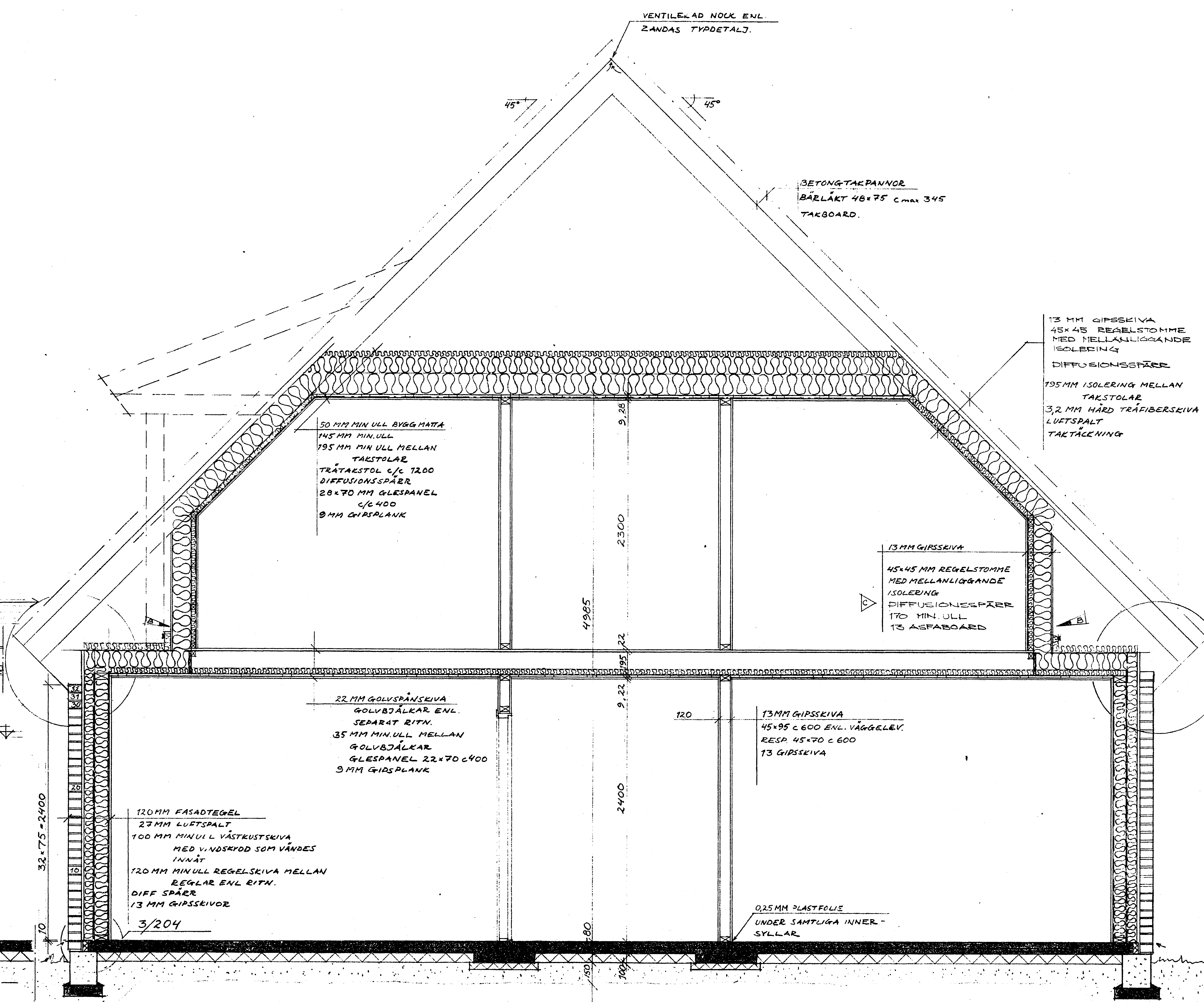

Hur dras el i innertak?
Har en fundering kring hur el vanligtvis dras i innertak.
Har bifogat en bild från konstruktionsritningen. Skulle någon kunna förklara hur elen vanligtvis dras vid den här typen av konstruktioner? Var ligger den i höjdled så att säga? Ligger den mellan glespanelen och bjälkarna eller i/ovanför isoleringen?

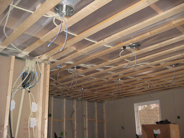

Generellt ligger elen i samma skikt som glesen. Vid behov går man över glesen eller så sågar man en ränna i den om det är precis vid en golvbjälke.
Typiskt så går ju alltid glesen tvärs mot golvbjälklaget, så det behövs typ aldrig.tommib skrev:

Ah, right. Så klart den gör. Jag tänkte på situationer där man inte bara kan trycka slangen över glesen och ville illustrera att glesen inte nödvändigtvis måste gå obruten.Mikael_L skrev:

Två följdfrågor på detta. För att undvika att sätta en skruv i en ledning i taket, hur kan man försöka tänka då? Även om det inte alltid finns en logik i hur elen dras i väggar, så får man ju ändå ett litet hum utifrån vägguttag och strömbrytare. Finns det liknande principer för hur elen dras i taket?
Och kan man anta att det är förhållandevis säkert om man sätter en skruv i glespanelen så länge skruven inte går hela vägen igenom?

Samma princip som annars, kolla var takdosorna är och gissa var rören/slangarna går. Titta på Mikaels bilder så fattar du. Oftast är det ok om skruven sitter i glesen utan att gå igenom.N Nossungam skrev:Stort tack för svar och bra bilder!
