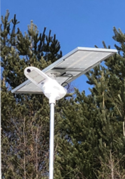

Det var nästan det jag tänkte. De kostar upp till några tusen kronor. Möjligen kan man be återförsäljaren göra denna ändring i armaturerna?
Tror mer på minst 10 000 kr för en armatur. De är gjorda för kommuner och offentlig miljö.
Är det verkligen denna typ av belysning du ska ha?
Sidan du länkar till verkar inte alls seriös. Det står inget om panelstorlek eller batteristorlek i armaturerna. Antagligen för att man då lätt kunde räkna ut att det inte finns en chans i världen att de skulle fungera i Sverige vintertid.
Vissa armaturer påstås ge 100W ljus. 6h per dygn (= 0,6kWh) och 1-1,5soltimmar vintertid (om man har tur) betyder 450-600W solpanel.
Solceller har en verkningsgrad på 15-20% (betyder 150-200W per m2).
Är dom där panelerna 450-600w eller ungefär 3m2 stora? Knappast. Batterierna som påstås ska lysa minst tre dygn borde vara minst 2kWh.
Jag vågar nästan sätta ena handen på att det där är lite plastskräp som dom köpt från Kina för en tiondel av priset och nu försöker sälja med lite säljsnack om hur man räddar världen. Bondfångare kallades såna där förut.

  • Solpanel monterad på stolpe framför träd med klarblå himmel i bakgrunden.
Oavsett om den funkar som den ska eller inte känns det väldigt dumt att betala tusentals kronor extra per armatur för att spara in kanske en hundring om året i elkostnad.
jonastroms
Det står också på sidan att armaturerna INTE fungerar hela vintern. Därav min fråga om att komplettera med vanlig ström.
Poängen med dom där är att man ska spara en hel del pengar på att slippa dra el till dom. Annars finns det ingen ekonomisk vinst med dom.

Man skulle kunna tillägga att tillverkaren ljuger om utsläppen av CO2. Det finns givetvis ingen produkt som inte orsakar utsläpp vid tillverkningen. Vid en livslängd på 30 år släpper solceller ut betydligt mer CO2 per producerad kWh än vad motsvarande el från vårt svenska elnät släpper ut. (Som du säkert vet är Svensk el baserad på vattenkraft och kärnkraft med väldigt låga utsläpp. Tyvärr har vi en stigande andel vindkraft med lite högre utsläpp.) För miljön är det en direkt förlust med den sortens armaturer du funderar på att köpa.
Jag upprepar min rekommendation. Går det att dra en kabel så sätter man en konventionell armatur som drivs el från elnätet.
