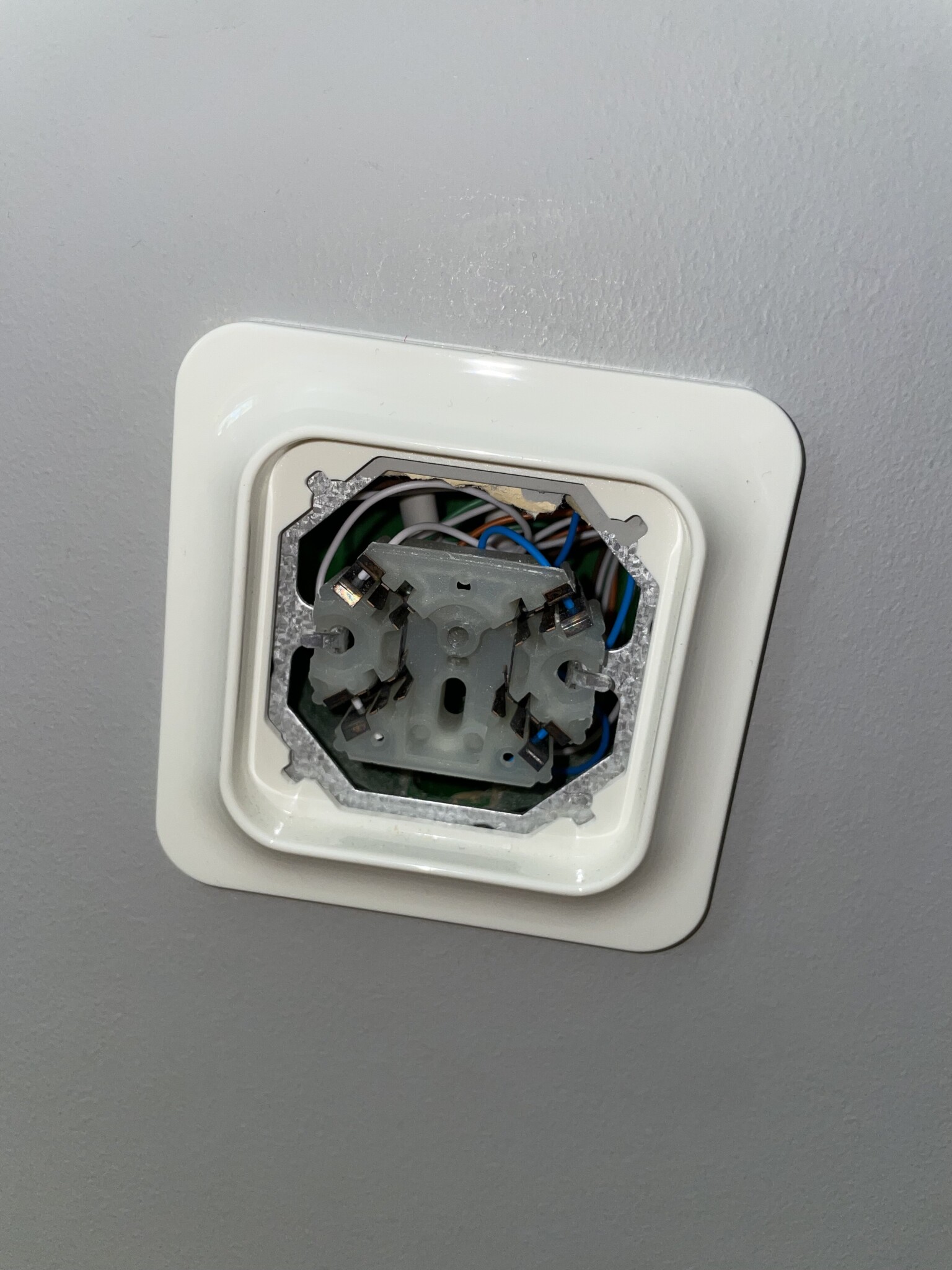

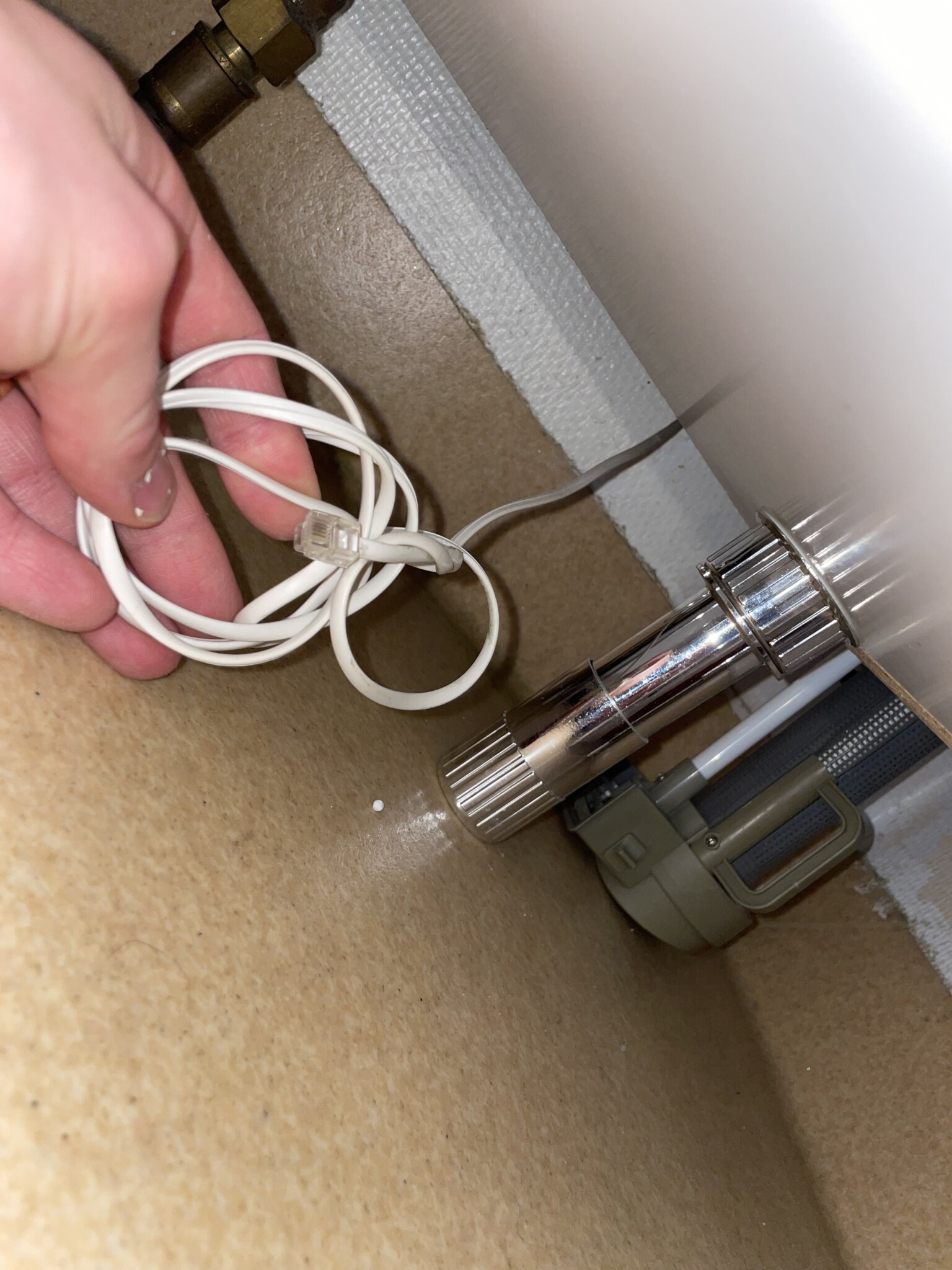

Har antennuttag i vardagsrummet under kontoret, ett i kontoret och ett i köket. Här är lite fler bilder.
Verkar som att telefonin är urkopplad? Ligger här bara

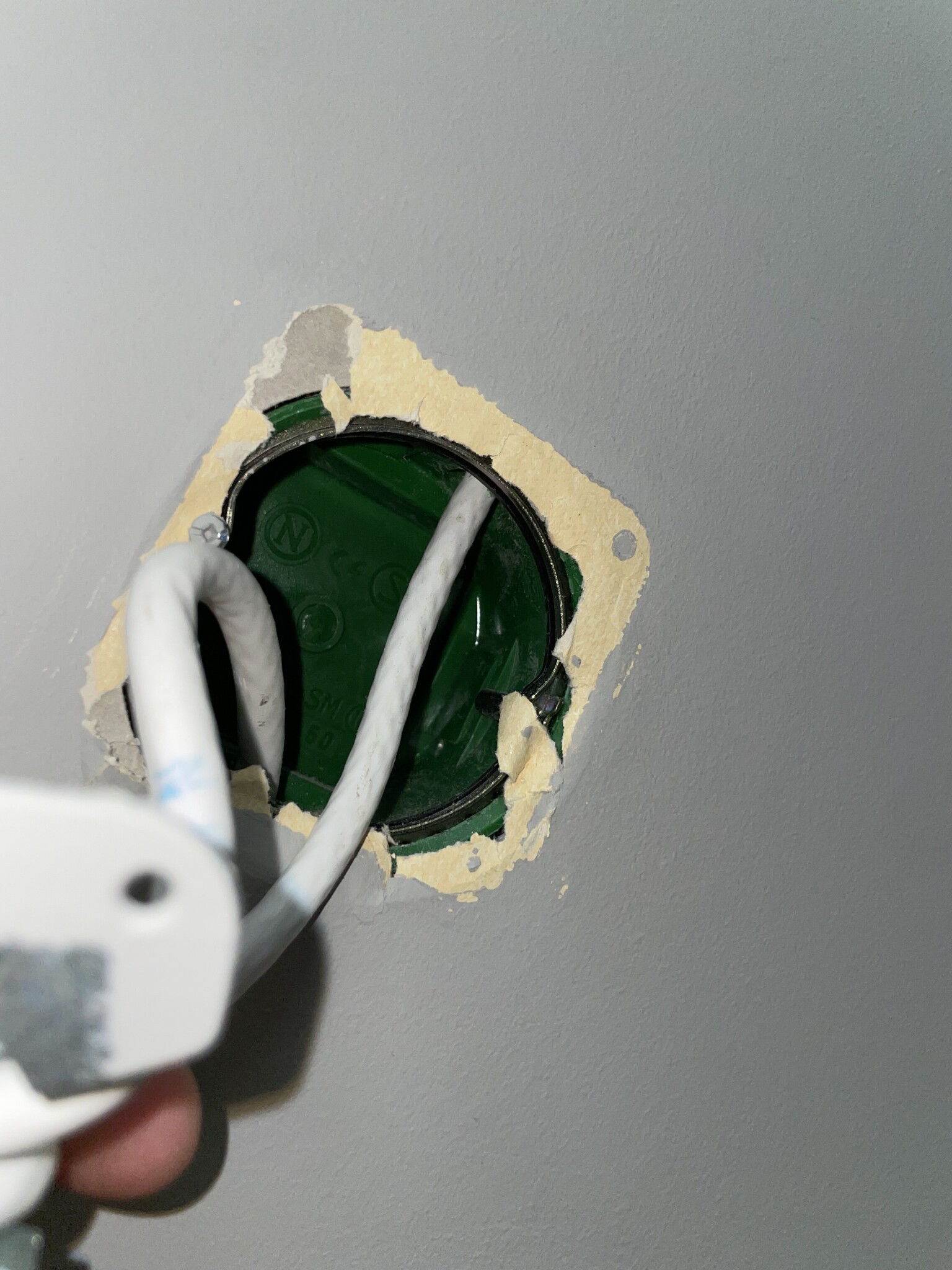

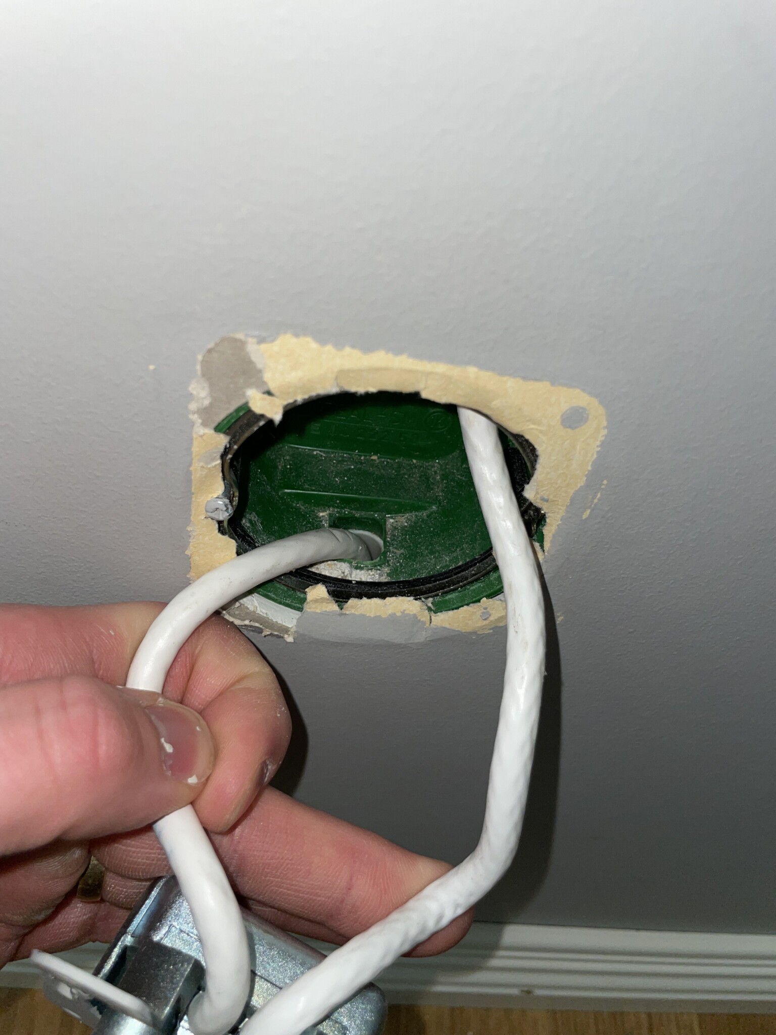

Här är antennuttaget i kontoret:
Telejacket i kontoret, denna känns svårast

Lyft plasten och skruva loss teleuttaget. Har du ett annat telejack nära routern så är du ju hemma. Det är bara att dra in nätverkskabel när du drar ur telekabeln. Skarva ordentligt så att inte skarven släpper. Annars måste du skaffa dragwire, men den är inte så dyr iofs
Passerar du ett annat uttag på vägen så lägg en slinga kabel där i fyra varv. Så att du kan sätta ett ethernetuttag där i framtiden om du vill

@Mikael_L svarade på frågan. Bilderna på antennuttagen ser lovande ut. Du kan med största säkerhet få en nätverkskabel från ”stora centraldosan”. Antennuttag kan vara både parallellkopplade som vid den svarta inkommande kopplingen och seriekopplade enligt dina bilder där kabeln fortsätter. Du har antagligen två ”stammar” antennkabel i väggarna. Båda utgår då från den stora centraldosan.
Nätverkskablage kopplas alltid i stjärnnät. Om du vill utnyttja en av antennstammarna och dess kanal, få du dra två separata nätverkskablar varav den ena slutar i en dosa på vägen och den andra fortsätter till nästa dosa. Tänk på att koppla med patchpaneler i varje ända, inte lösa kablar. Kjell m.fl. har kopplingsdetaljerna för detta. Finns även på byggmarknader.
