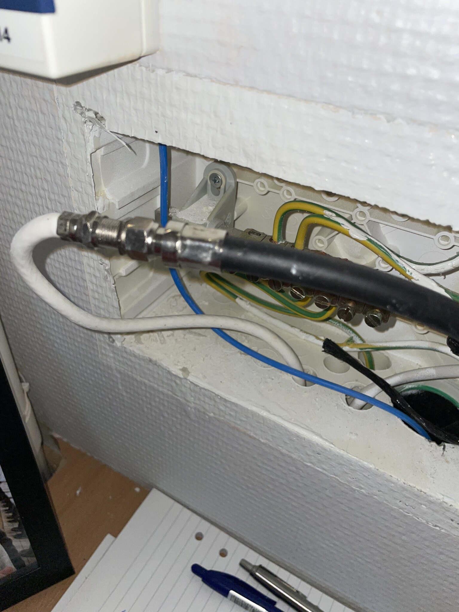

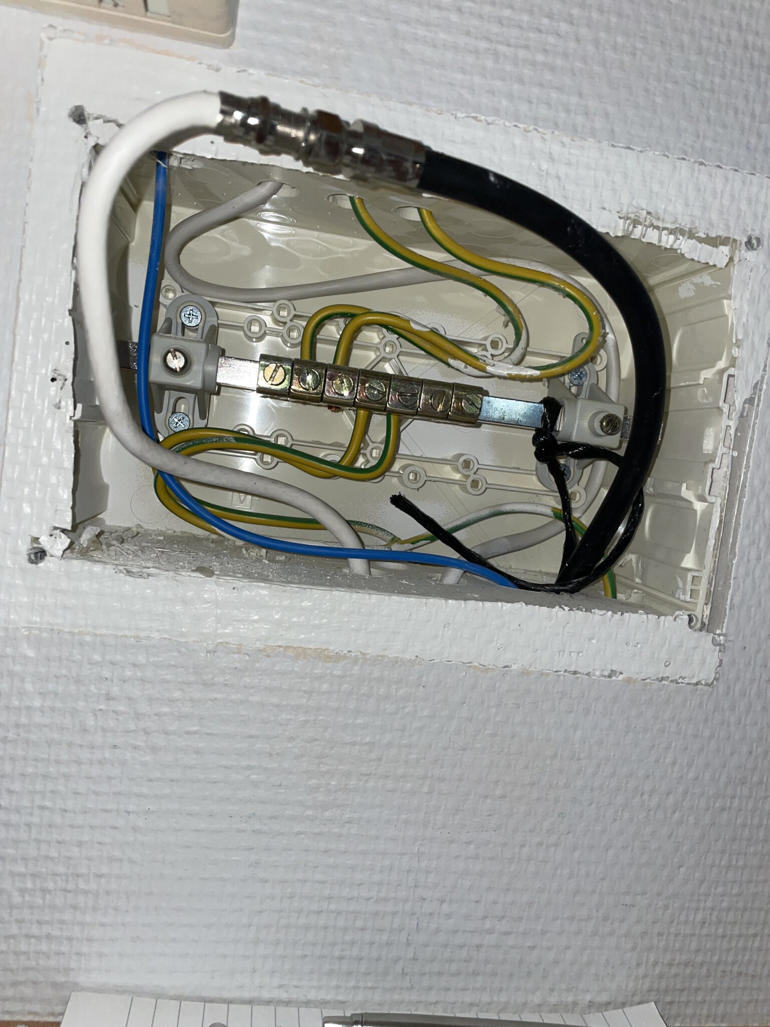

Det är bara du som kan ta reda på det. Hur rören är dragna och hur dosorna är sammankopplade vet du först när du har inventerat. Med draglina eller genom att rycka i kablarna och ha en person till som observerar i andra ändan.
Är det en T-koppling vid orange pil?
Isåfall har du två antennstammar vid de röda pilarna. Dessa kan ev. passera en eller flera dosor på vägen. Antennuttagen är då seriekopplade. Nätverksuttag kan inte seriekopplas med nätverkskabeln. De behöver börja i ett nätverksuttag (eller patchpanel) och sluta i ett uttag. Ena ändan är oftast på samma punkt. Därför kallas det stjärnnät.
Låter ju strålande! Så dessa två vita lär ju då vara till antennuttagen antar jag? Får väl börja rycka lite och känna. Ska dubbelkolla när jag kommer hem om det är en T korsning där. Men om jag ska vara och pilla på antennkablarna där så lär det vara lugnt gällande ström och sånt?

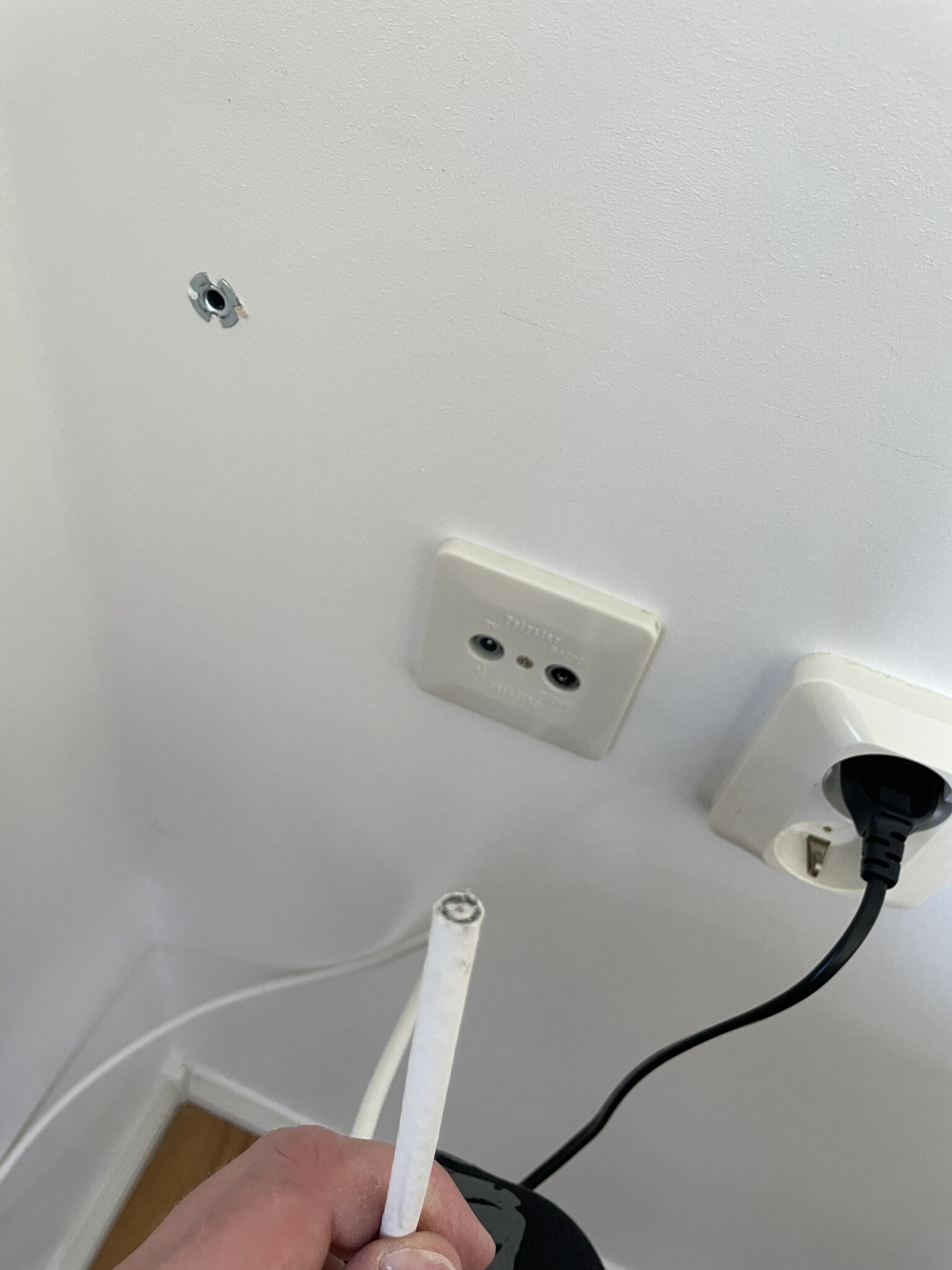

Visade sig att antennkabeln i köket var avklippt några meter in? Skulle börja dra för att känna i tvättstugan men denna var helt lös IMG_8553.jpeg
Här är ny bild från tvättstugan:
Kunde även konstatera att det inte var en splitter:
Aha! Då har du nog bara en enda slinga antennkabel som är inne och vänder i stordosan. Hur som helst är ju antennuttagen seriekopplade enligt dina tidigare bilder. Det antennuttag som bara har en kabel är den sista i kedjan. Du kan ju börja och rycka där och arbeta bakåt till stordosan. Annars får du använda draglina i alla öppnade hål och kontrollera var de hamnar i andra ändan.
Nätverkskabeln kan ju passera förbi i dosan så att du i slutändan hamnar där du vill ha uttag. De måste inte kontakteras i alla dosor på vägen.
