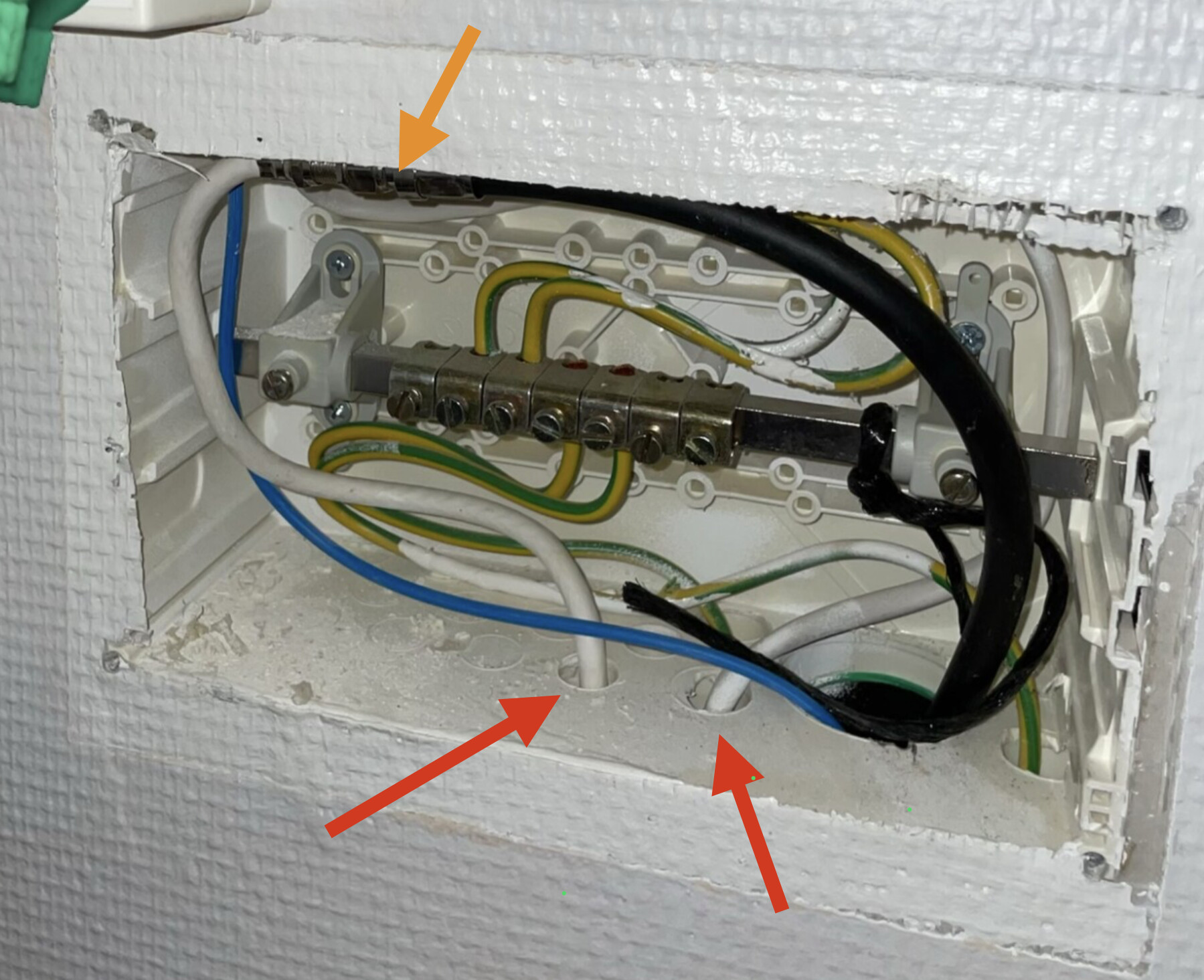

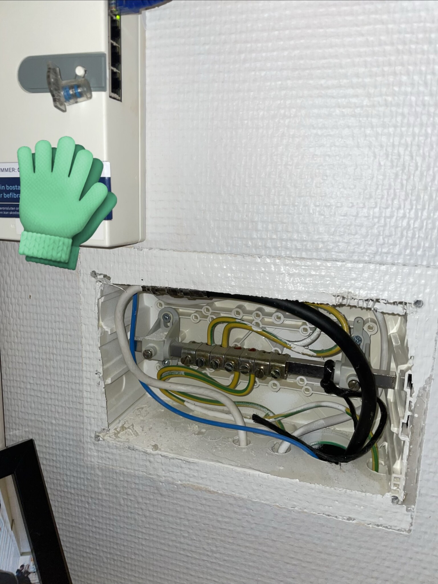

Tack för toppen tips! Skulle du tro att om jag skulle lossa på kabeln i kontoret och börja dra i denna antennkabel i tvättstugan, (överst inne i luckan), så kommer den till slut komma fram här eller? Hur passerar den då tex vardagsrummet antennuttag osv?
Fan rätt dålig bild men ja
Öppen kopplingsdosa i en vägg med flera kablar i olika färger och en närliggande nätverksutrustning.
Det är bara du som kan ta reda på det. Hur rören är dragna och hur dosorna är sammankopplade vet du först när du har inventerat. Med draglina eller genom att rycka i kablarna och ha en person till som observerar i andra ändan.

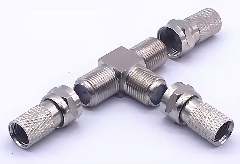

Är det en T-koppling vid orange pil?
T-koppling av metall med tre koaxialkontakter, används för att sammankoppla kablar i ett antennsystem.
Isåfall har du två antennstammar vid de röda pilarna. Dessa kan ev. passera en eller flera dosor på vägen. Antennuttagen är då seriekopplade. Nätverksuttag kan inte seriekopplas med nätverkskabeln. De behöver börja i ett nätverksuttag (eller patchpanel) och sluta i ett uttag. Ena ändan är oftast på samma punkt. Därför kallas det stjärnnät.
Elcentral med kablar och kopplingsplintar; oranga och röda pilar markerar viktiga punkter för antenn- och nätverkskopplingar.
