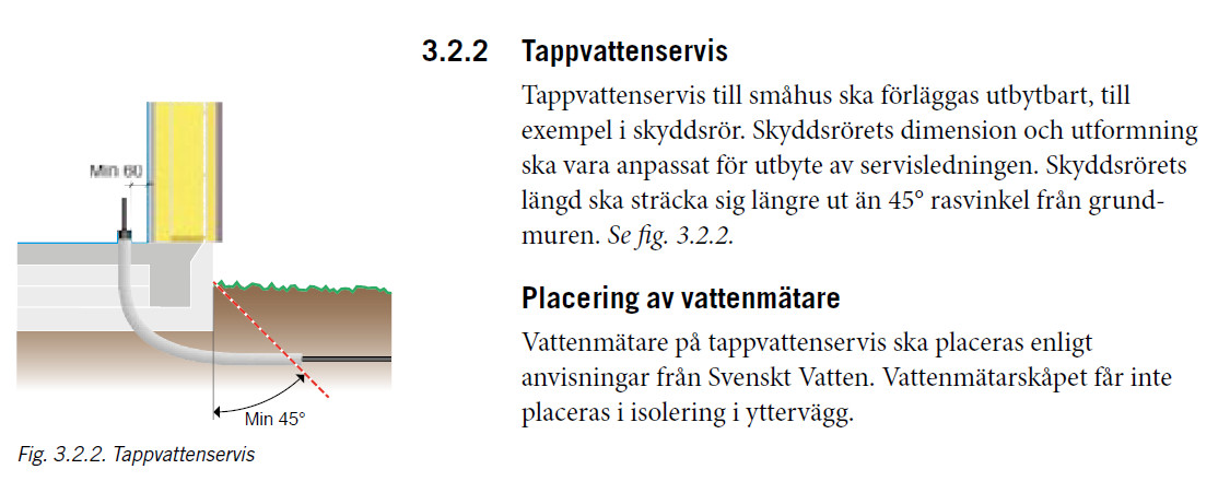

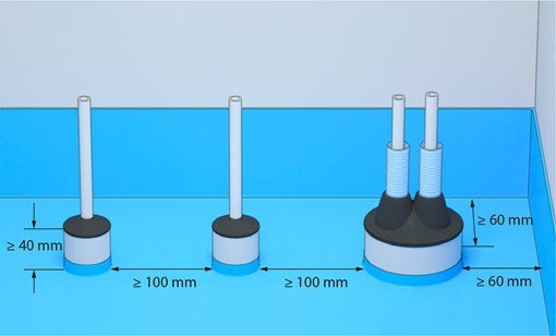

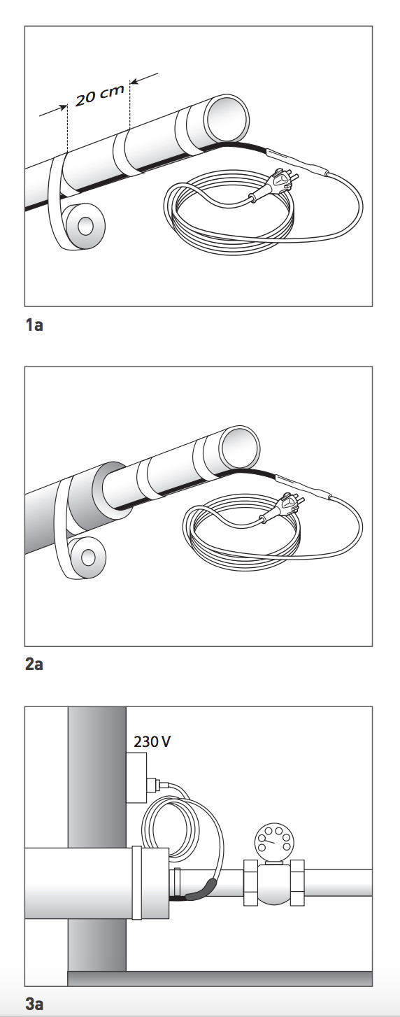

swealp #1 Medlem · Stockholm · 502 inlägg 18 aug 2017 13:33 swealp Medlem Stockholm 502 inlägg 18 aug 2017 13:33 #1 Hej bästa Byggahus.se! Vilket skyddsrör brukar ni använda när ni drar in vatten i en platta på mark? Tappvattnet kommer ha en värmekabel runt om kring sig, så det bör vara tillräckligt tjockt så att man kan byta ut värmekabeln ifall den slutar att fungera. Jag funderar på något typ av skyddsrör likt nått av dessa två: - https://www.ahlsell.se/10/varme--sa...ystem/uponor-pexmlc-tappvattensystem/2417070/ - https://www.ahlsell.se/10/varme--sa...tem/lk-universalpal-tappvattensystem/1955447/ Men det finns även krav https://www.gvk.se/branschregler/rorgenomforingar Tack så mycket för hjälp! Inloggade ser högupplösta bilder Logga in Skapa konto Gratis och tar endast 30 sekunder

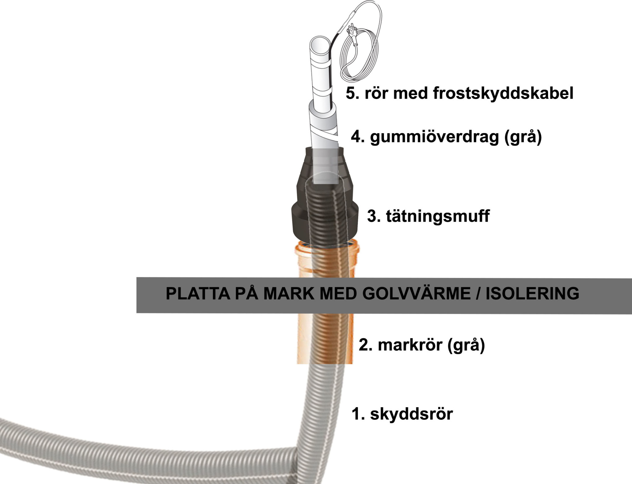

swealp #2 Medlem · Stockholm · 502 inlägg 18 aug 2017 14:49 swealp Medlem Stockholm 502 inlägg 18 aug 2017 14:49 #2 Jag tror jag kom på hur jag ska göra, ser det rätt ut? Tack!! Inloggade ser högupplösta bilder Logga in Skapa konto Gratis och tar endast 30 sekunder
