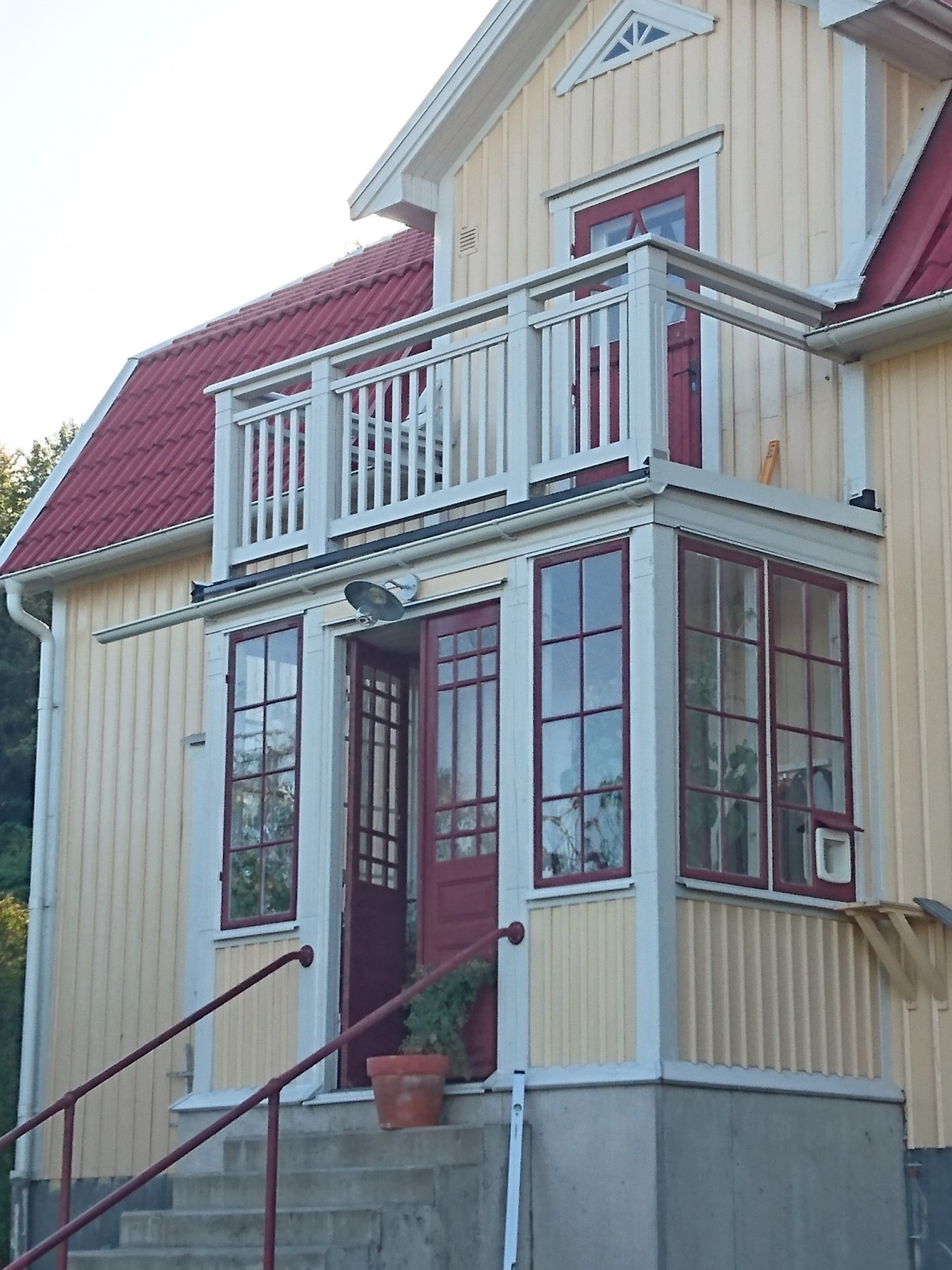

Jag håller på att renovera vår veranda som har balkong ovanpå. Taket på verandan är ju balkongens golv och ska därmed klara tyngd från folk resp. snö. Jag kommer att ha 4 pelare i ytterkant, på denna läggs en regel/bärlina. I denna och i husvägg fästs reglar/balkar som utgör underlaget för balkonggolv. Jag har kollat träguidens lathund och verkar med god marginal vara på säkra sidan men vill ha en extra koll.
Det virke jag tänkte använda är 45*145 C24 på cc 60 eller kanske 45 cm. Spännvidden från vägg ut till pelare och den 45*145 som vilar på dem är max 1,7 meter. Som balkonggolv läggs 28*120 slätspont. Balkongens totala mått är ca 3,20*1,70. Blir detta stabilt nog? Det skulle bli lite klumpigt om jag var tvungen att gå upp till 45*195.
Jag inser att en skiss skulle underlätta men är på semester utan dator och måste starta så fort jag kommer hem. Därav fråga. Men visst fasen måste 45*145 på cc 45 cm bli starkt med spännvidd 170 cm? Bor just nu i en stuga där mellanbjälklag är samma fast med 2,5 meter spännvidd.
I brist på skiss kommer en bild från innan renovering. Ska bli motsvarande konstruktion.

Höll det?
Har du någon bild på resultatet?
hantverkare1 skrev:
Höll det?
Jodå, det blev stadigt som tusan. Finns massor av bilder på bloggen men jag kan slänga upp någon här också när jag kommer till datorn.
När kommer du till datorn? :D
Ha ha, har visst missat detta. Lite sent nu :D Här är nästan färdig balkong i alla fall.
