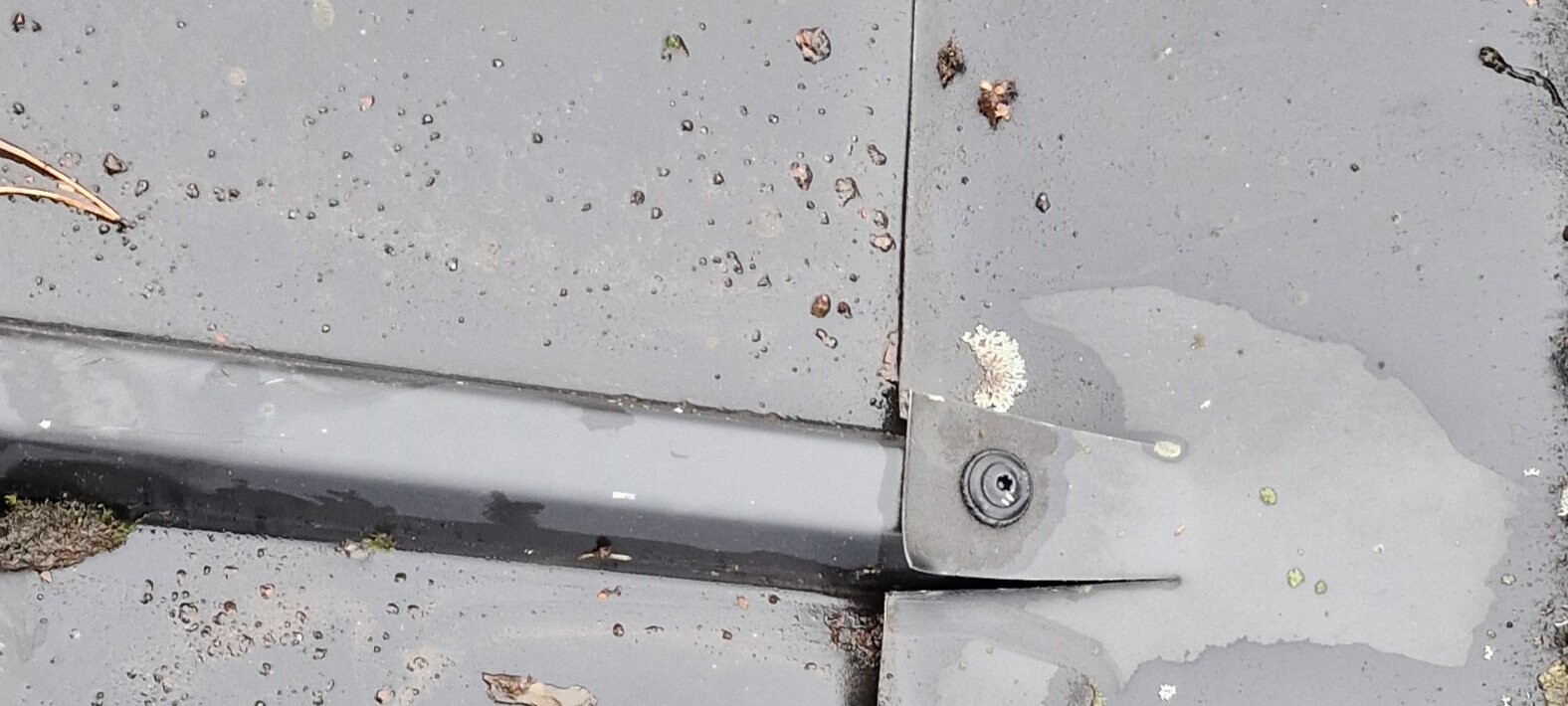

Fotot är uppifrån. Huvudbyggnad åt höger. Verandatak åt vänster.
Jag misstänker att läckan är här på bilden, kanske skruvhålet? Till höger är plåt från huvudbyggnaden som då går ner över verandataket till vänster.
Det är betongpannor längre åt höger som huvudtaket består av så att säga. Jag har rivit verandans undertake upp till råspont. Det rinner ner vatten längs regeln precis under det ni ser på bilden.
Är detta korrekt utförande mellan taken?
Jag har köpt nedan på två produkter på Motonet och tänkte försöka täta detta. Jag tar gärna emot tips mm på hur jag bäst går tillväga. Vill ju inte heller stoppa vattnet från att rinna nedåt längs taket. Tack!

  • Närbild av en svart takplåt med ett skruvfäste. Där finns vatten, småsten och mossa i området runt plåten.
Ser inte rätt ut, men skicka gärna lite mera övergripande bilder så att man ser mera av helheten.
Med vänlig hälsning, Masen
Ser som sagt inte rätt ut. Vad är det för lutning på de två taken?

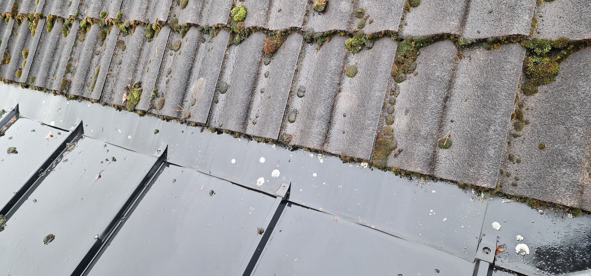

Tack för svar. Här kommer bild.
  • Bild av tak med korrugerade takpannor, mossväxt och vattenpölar ovanpå svart plåtsektion.
Hej
Tack för svar. Jag vet inte lutningen men detta har iaf stått i flera år genom regn och rusk. Jag hoppas på att skruven är boven.

Det skulle varit en tvärgående falsning mellan skivtäckningen och plåten som går under pannorna men inte så mycket att göra nu åt det..
Utan du får försöka att klegga igen läckaget med lämplig massa tänk bara på att plåten bör vara torr och rengjord innan du tätar..

Ok, tack. Tänker att jag skruvar upp skruven och kletar på under den där plåtfliken samt i hålet för skruven. Sedan på med skruven igen, eller kanske låta skruven sitta kvar med samma procedur med tätmassan.

Ja det är bra att lyfta på det och rengöra så att du får optimal tätning var inte blyg med tätningen speciellt när du lyfter så kan du få ordentligt emellan plåtarna..

Varifrån kan du konstatera att det är en skivtäckning? (Ser ut som en M82fals som är enbart klämd en gång tyvärr.) Samt att det skulle behövas en tvärfals? Om detta tak skulle utföras seriöst så skulle banden fortsätta upp under teglet med en anslutning som går under befintlig papp.
Och i detta läge som är nu så råder du till en enbart högst provisorisk lösning som inte håller med tiden även om man fyller huset med gucka.
Ta dit en riktig plåtslagare som löser det permanent och i detta läge så se till att klämma ihop falserna, och ifall konstruktionen mot befintlig tak tillåter så går det att komplettera med ny plåt som går under teglet.
Det kostar lite inledningsvis men det får man tillbaka med tätt tak jämförelsevis med gucka som är en fortsatt osäker variant som kommer att orsaka läckor framöver.

Någon slags skivtäckning tycks det vara, men ingen bandtäckning.
Ja visst hade en hel bandtäckning varit att föredra men då pratar vi om stora summor för att åtgärda ett veranda tak..
Veranda tak är oftast bristfälligt utförda i anslutning till bostadshusen då dess oftast utförs av icke hantverkare..

Är det en spikskalle man ser typ 30cm ner mitt i falsen på bild 2?
