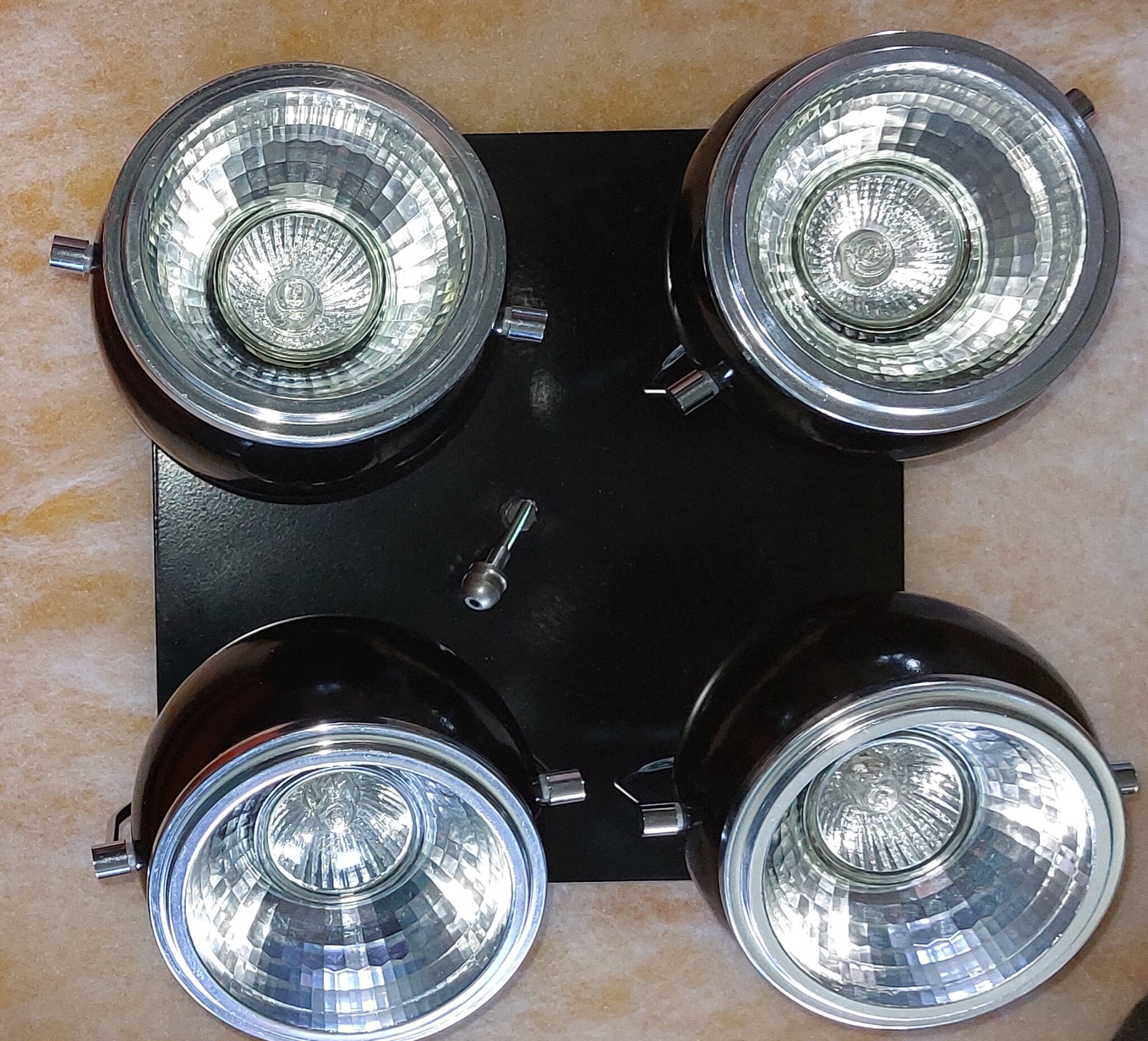

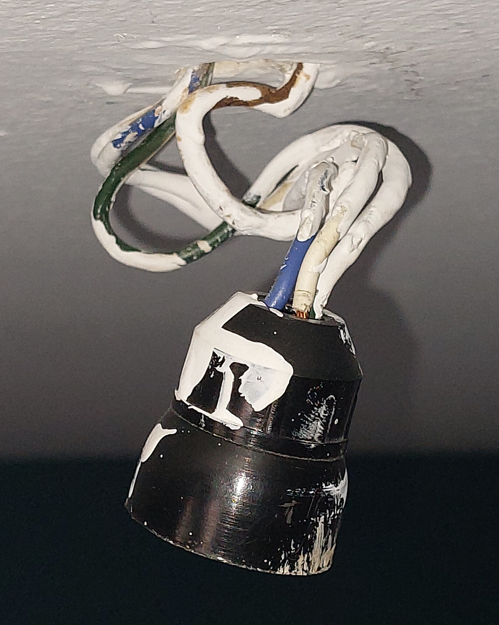

Har köpt en ny (begagnad) lampa som ska hängas upp i taket, men ser då att jag först behöver byta kopplingsuttaget i taket till den nya modellen samt fixa till sladdarna som är kopplade till denna (de är fyllda med målarfärg och ser att att en bit koppar sticker ut vilket inte alls är bra!). Bifogar bilder.
Lampan består av 4 st "spotlightlampor" med 2 sladdar från vardera lampa som kopplats ihop via 2 separata sockerbitar. Den tidigare ägaren anvisade att köpa till en kronkoppling med sladd och ytterliggare göra en koppling som förbinder de 2 sockerbitarnas (2 återstående trådar från dem) till ytterliggare 1 sockerbit som sedan kopplas till kronkopplingen med sladd. Fick ingen anvisning om det skulle vara jordat el ojordat. Bifogar bilder.
De 3 sladdar som löper från uttaget i taket ner i en gammal stickpropp idag är (gulgrön (jord), brun (tändtråd) samt blå (neutral)).
Har sett på bl.a Claes Ohlsson att man kan köpa "ersättningsset" av sladdar med en typ av klämma till uttaget som löper från taget. Tändtråden på det setet är svart medans min är brun.

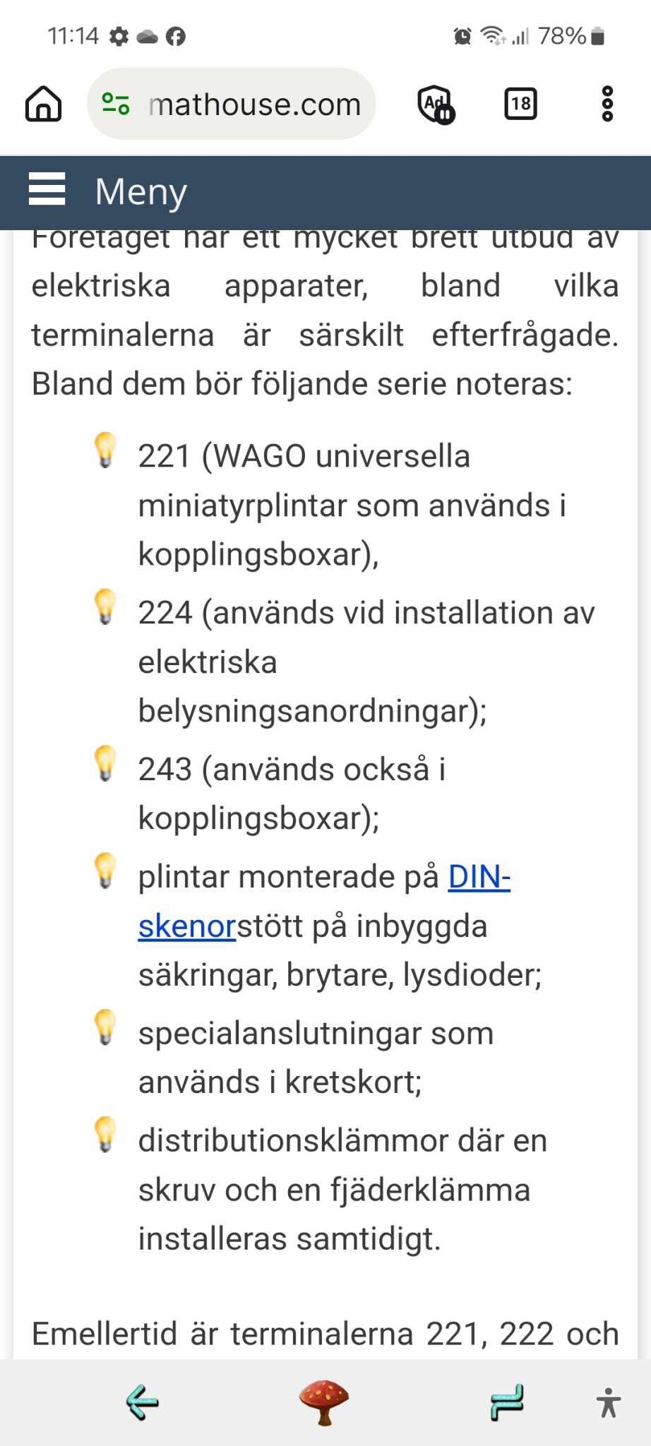

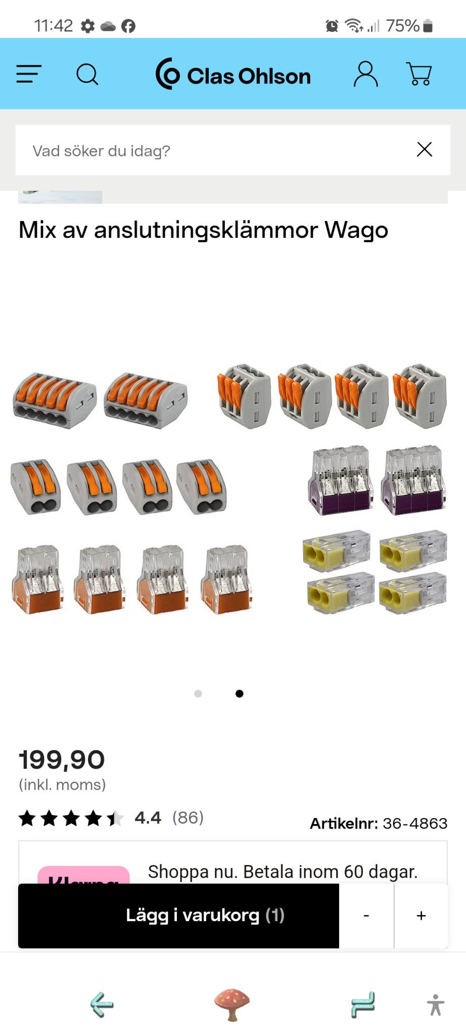

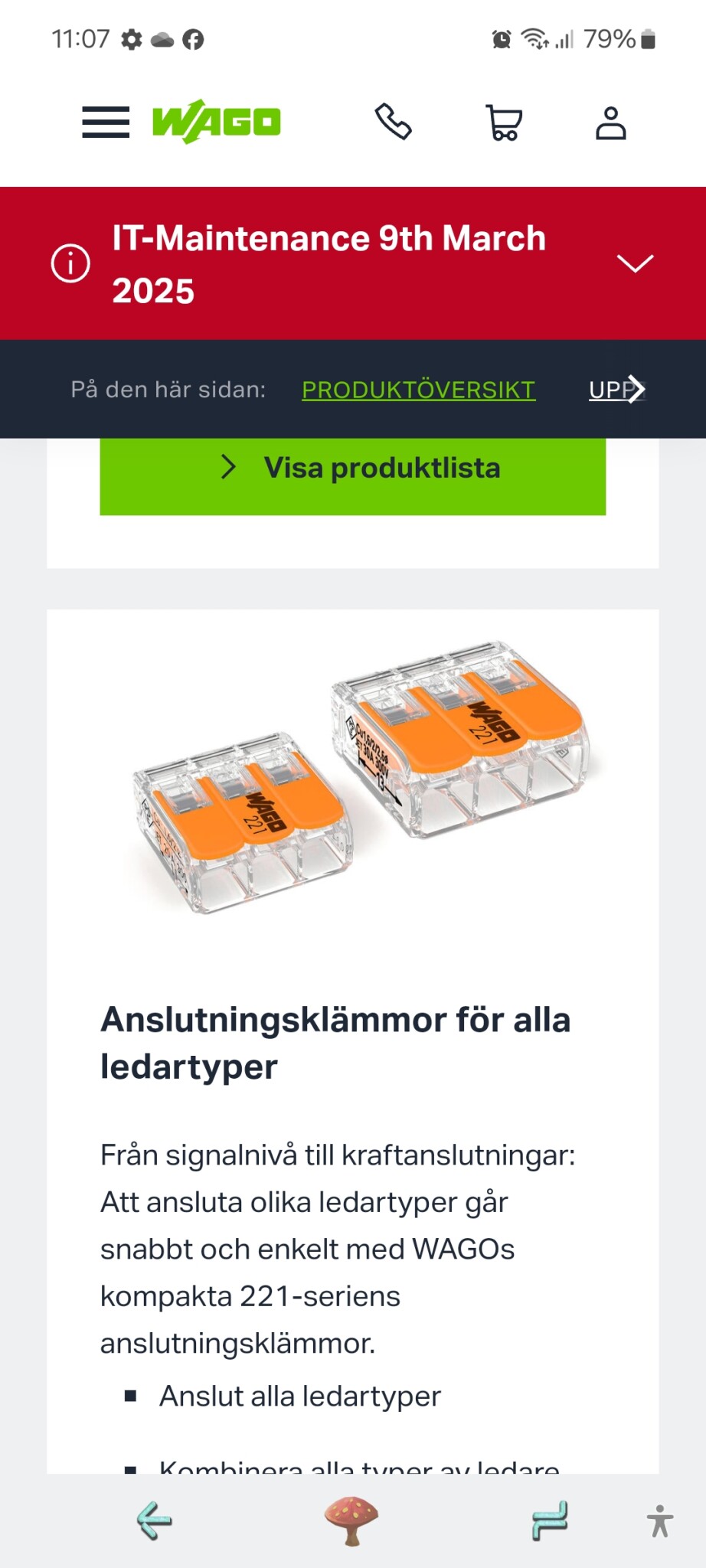

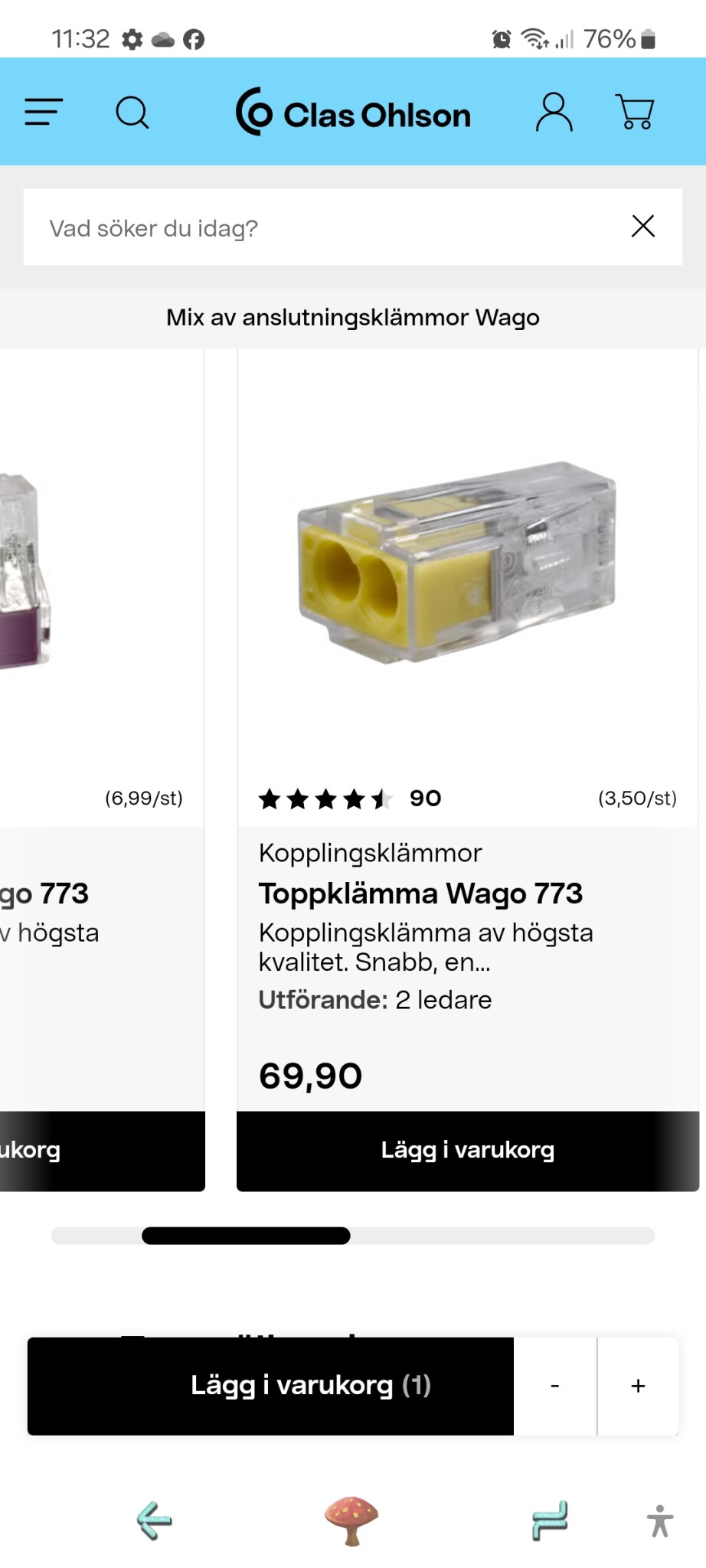

3. Behövs det sättas någon wago på någon av sladdarna och vilken sort behöver jag? Bifogar bild på alternativen jag själv är inne på men vilken av dessa? Det finns toppklämmor, kopplingsklämmor, anslutningsklämmor och skarvklämma...?
Det finns engångs och återanvändbara...

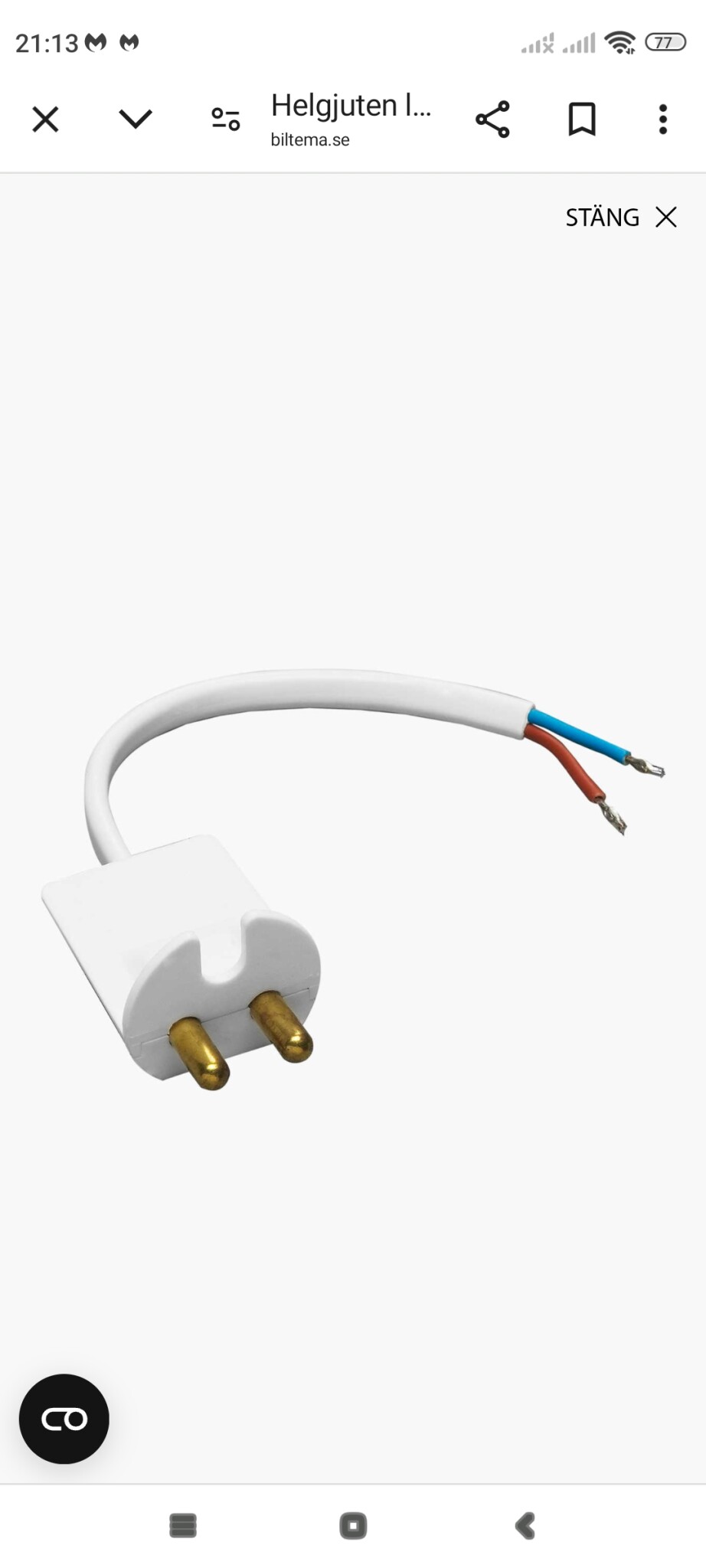

Om du ska byta den blir det en större ombyggnad för att få jord till den och övriga uttag i rummet. Byt kontakt på lampan i stället.
Fendt927 och 1 till
Det du har i taket är en ojordad kronkoppling.
Om en kabel är gröngul är det troligen inte en skyddsjord.

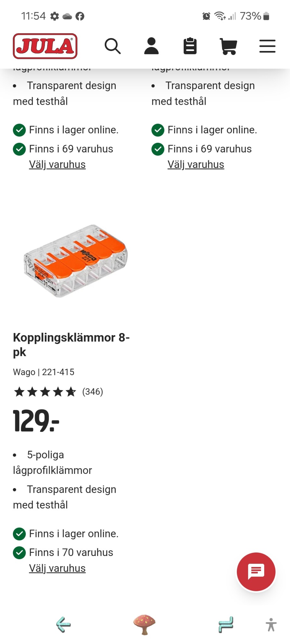

Får nog säga att det var en bedrövlig lampa också... Plåt och lösa sockerbitar inuti, utan jordning. Inte alls OK tyvärr. De lösa trådarna där inne kommer vara enkelisolerade i en plåtlåda utan jordning. Så har du möjlighet så returnera den och köp en bättre.
Men om det tvunget ska användas så hade jag åtminstone tagit bort en sockerbit i taget, ersätt den med en wago 221-415 och gör samma med den andra. De sista lediga utgången använder du till att koppla in från taket. Du lär inte få in någon DCL på ett vettigt vis där. Samt om det går skarva på jorden så att den blir längst och jorda plåtlådan så den åtminstone löser jordfelsbrytaren om en tråd lossnar. Sen om det fick plats under plåtlådan hade man ju kunnat ha dessa i en kopplingsdosa av något kompakt slag.
Men som sagt, helst hade jag ersatt befintliga lamputtag med en utanpåliggande DCL-dosa och köpt en lampa som går att koppla in på ett vettigt vis i den.
Ah, missade att det inte var ett jordat uttag! Såg ju grönt ut på skärmen.

Det är väl en standard kronkontakt med två tändtrådar från en dubbelströmbrytare på väggen misstänker jag.
Ok, vad rekommenderar du att jag byter till för kontakt på lampan?

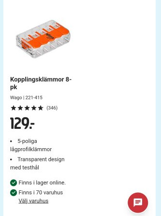

Tack för ditt råd. När det gäller wago skriver du 221-415. Vilken exakt rekommenderar du?
Kopplingsklämma Wago 221-415, 5-polig, transparent design. Säljs i 8-pack för 129 kr. Finns online och i 70 varuhus.
221 är modellen, 415 är 5-poliga varianten så du kan koppla samman 5 trådar på ett säkert vis. 4 trådar in i en sockerbit-ände är ju inge vidare.
Eftersom lampan är skräp så kopplar du bara in den med en sån här direkt i de två sockerbitarna.
Du slår på väggströmbrytaren och sedan roterar du kontakten till det lyser.
Du har väl säkert ojordade vägguttag i rummet?
