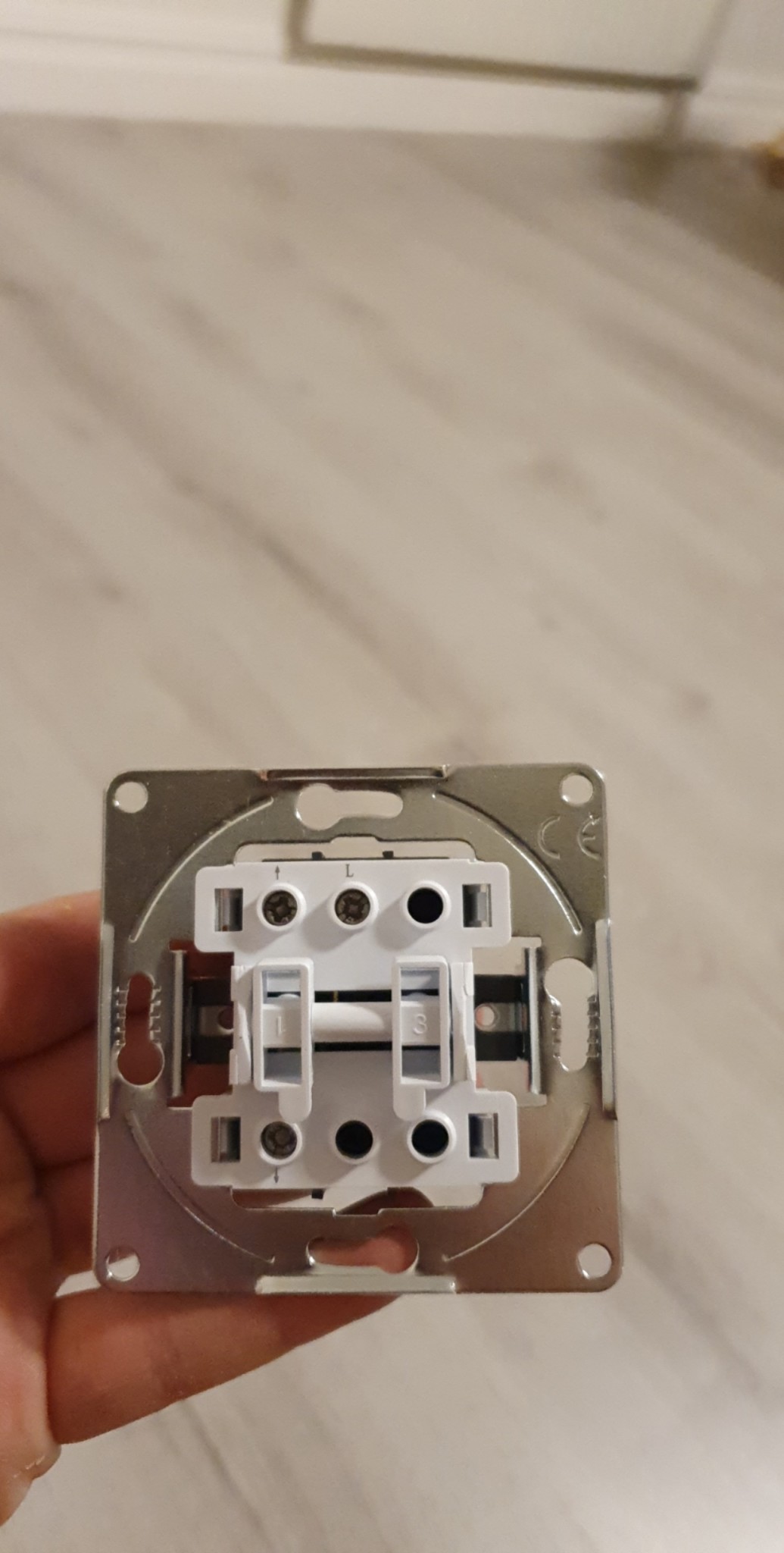

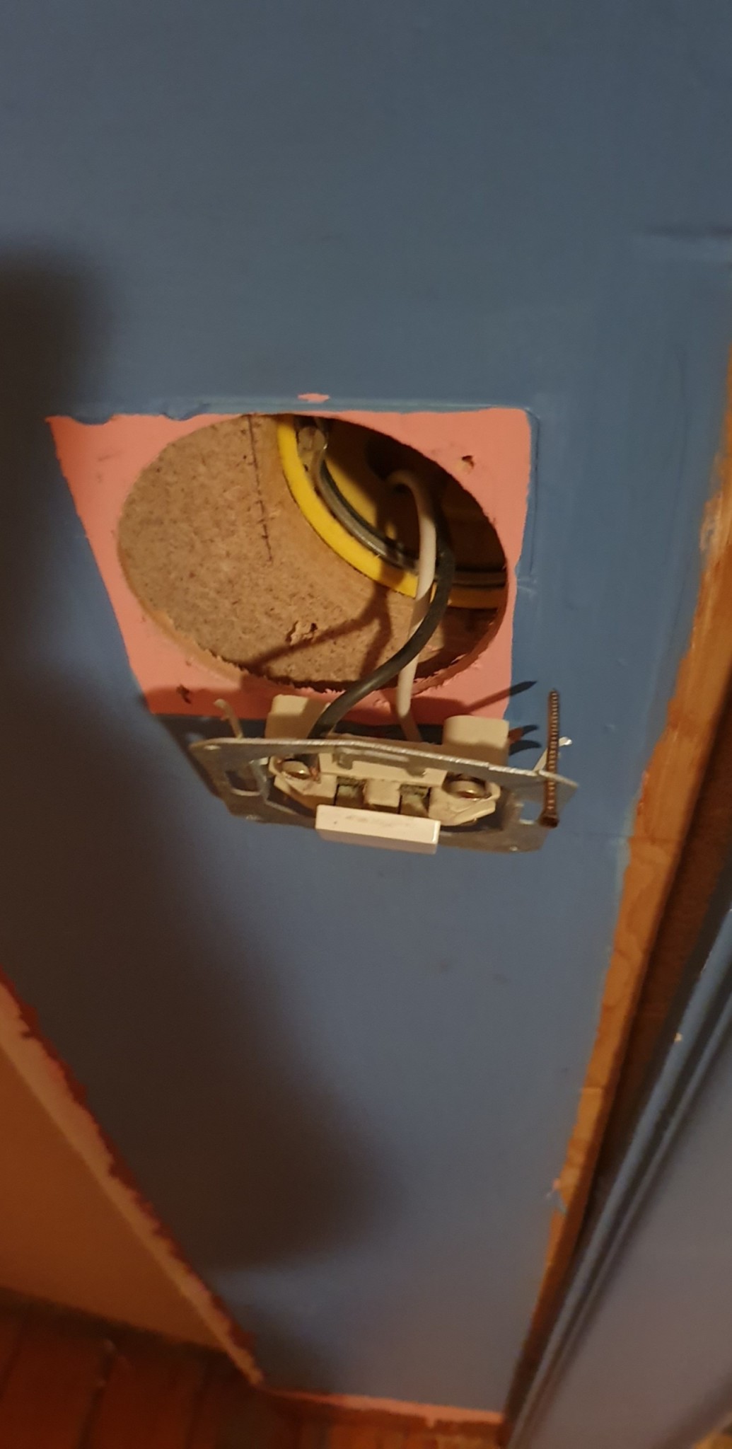

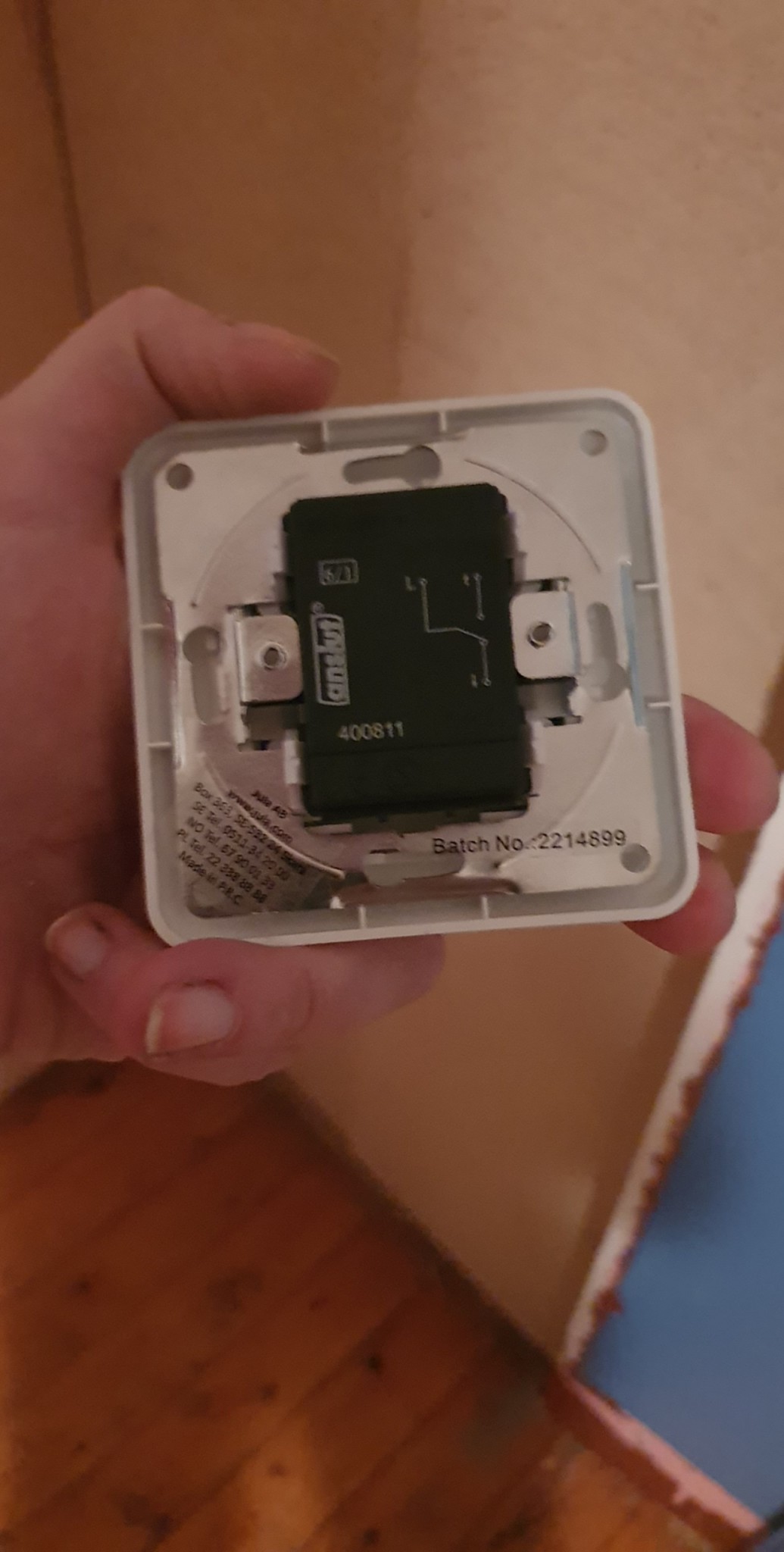

Sambon kom hem med en ny lampknapp som måste bytas men kan nada om el och vill ju självklart inte koppla fel. Funkar ens det här med de två :thinking:

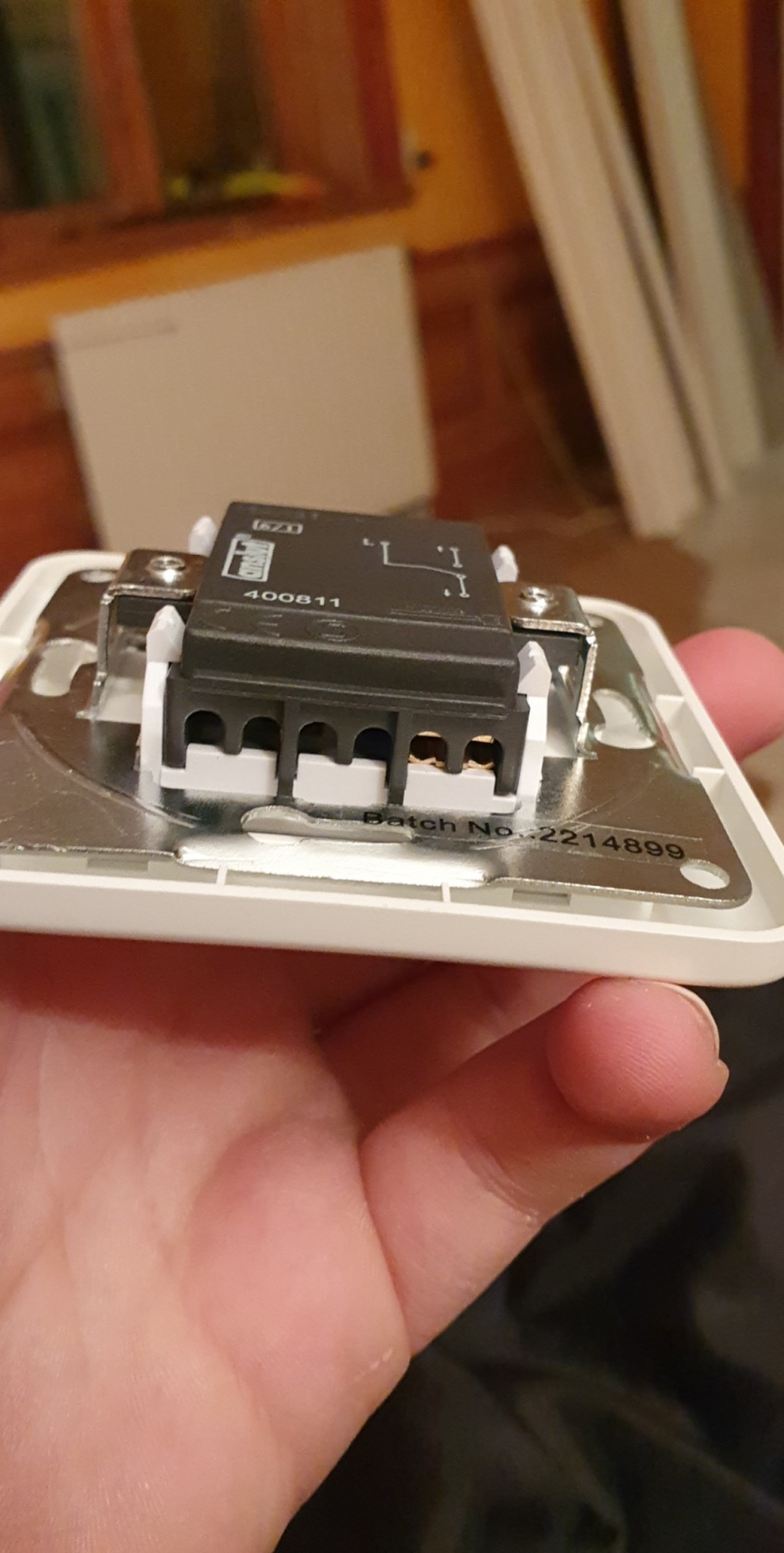

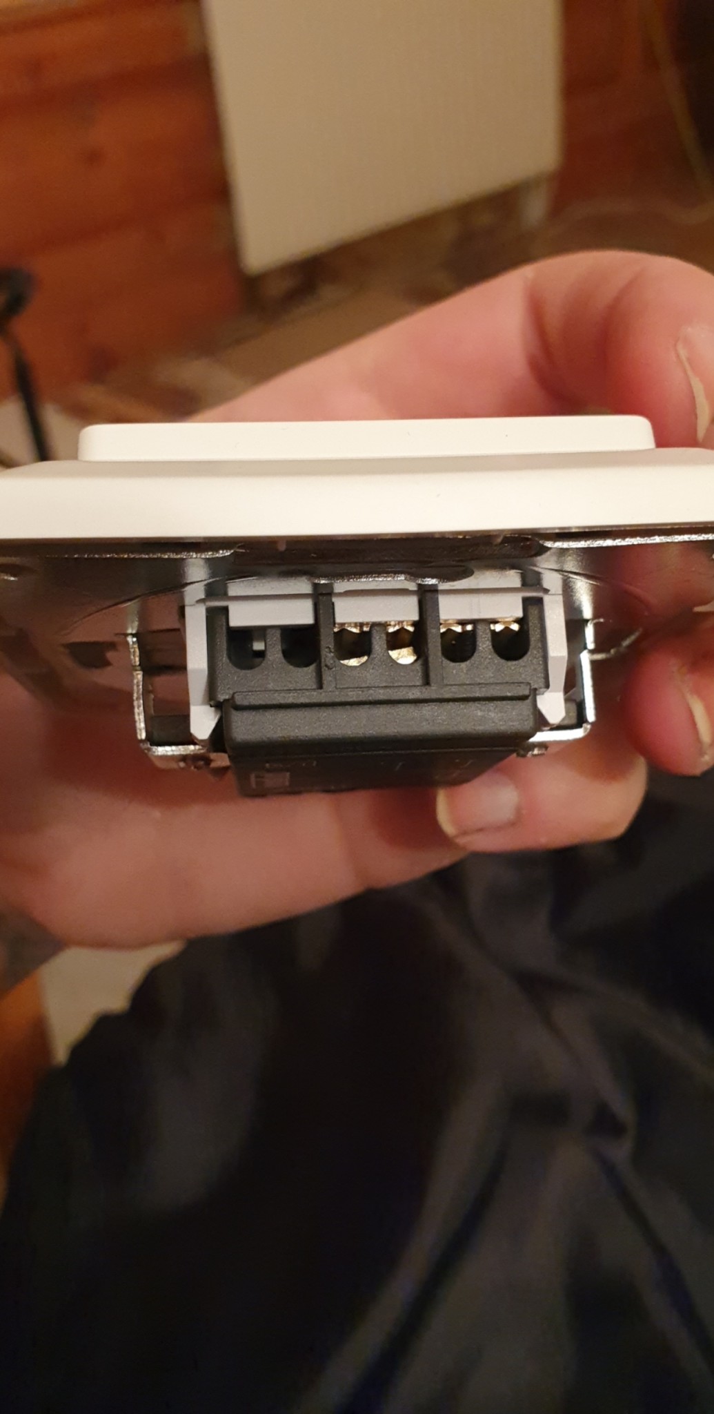

Du kopplar en kabel på L och en på valfri pil-symbol, sen är det klart.
Det är en trappbrytare, men det funkar utmärkt. Använd de två anslutningarna som är på samma sida.

Det kan ju tilläggas att nuvarande installation är fel. Dosan ska gå hela vägen ut till väggens yta så att inte trä är exponerat för de enkelisolerade ledarna som finns däri.
Som det ser ut nu så är det en ökad brandrisk, speciellt om man klantar sig med kopplingen och t.ex. får en dålig anslutning med varmgång som följd. Risken är väl inte akut men det bör åtgärdas inom någon rimlig framtid.
pacman42
Ser ut som att dt satts upp en tunn skiva utanpå en befintlig vägg och missat håltagningen grovt.
Den gula dosan verkar vara liv med med den innersta skivan.
Fixa detta så blir det bättre
tommib
Jag håller inte med. Den gula dosan är minst ett lager spånskiva in förutom den tunna masoniten eller vad det är. Däremot är hålet i spånskivan korrekt gjort framför dosan så där klarar man sig med en 13 mm förhöjningsring.
Är det möjligen så att ett dörrfoder kommit för nära dosan?
Gamla brytaren ser dessutom ut att ha varit fäst med dyckert eller liknande i hörnen.
TS, kan du möjligen ta en lite större bild på hur det ser ut, man blir ju nyfiken på varför det ser ut som det gör.
Skivan ska självklart bort när knappen tas bort. Har ingen aning om vad dom gjort där innan :crysmile: flyttade hit i lördags
