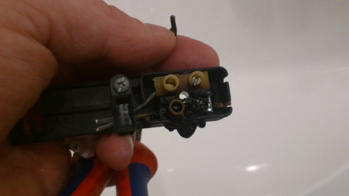

Jag fick tipset att dra ner hela armaturen för att underlätta bytet, hur det än skulle göras.
Såg genast att det var fasiken så man skulle gjort, lamphållaren satt bakifrån med bajonettfattning.
Lampan såg hel ut så jag mätte den med ohm-metern, och hel var den.
Jag drog ner kopplingsplinten och såg varför det inte lyste, dålig anslutning....svart och ihopsmält.
Tack för alla tips!
//Kenneth

Oj. Tur att det inte började brinna! Kolla de andra lamporna för säkerhetsskull. Smält plast är ju aldrig bra!
