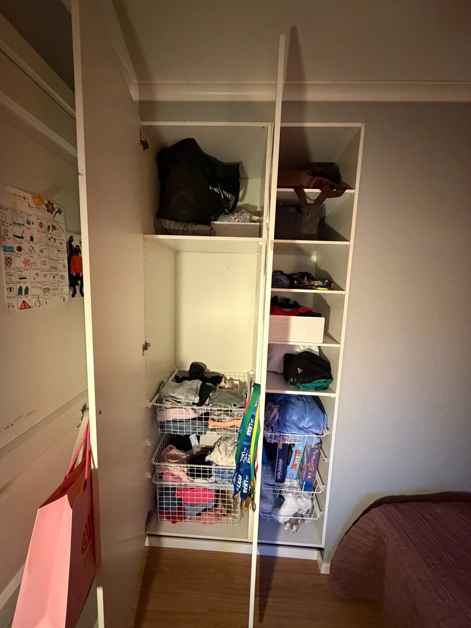

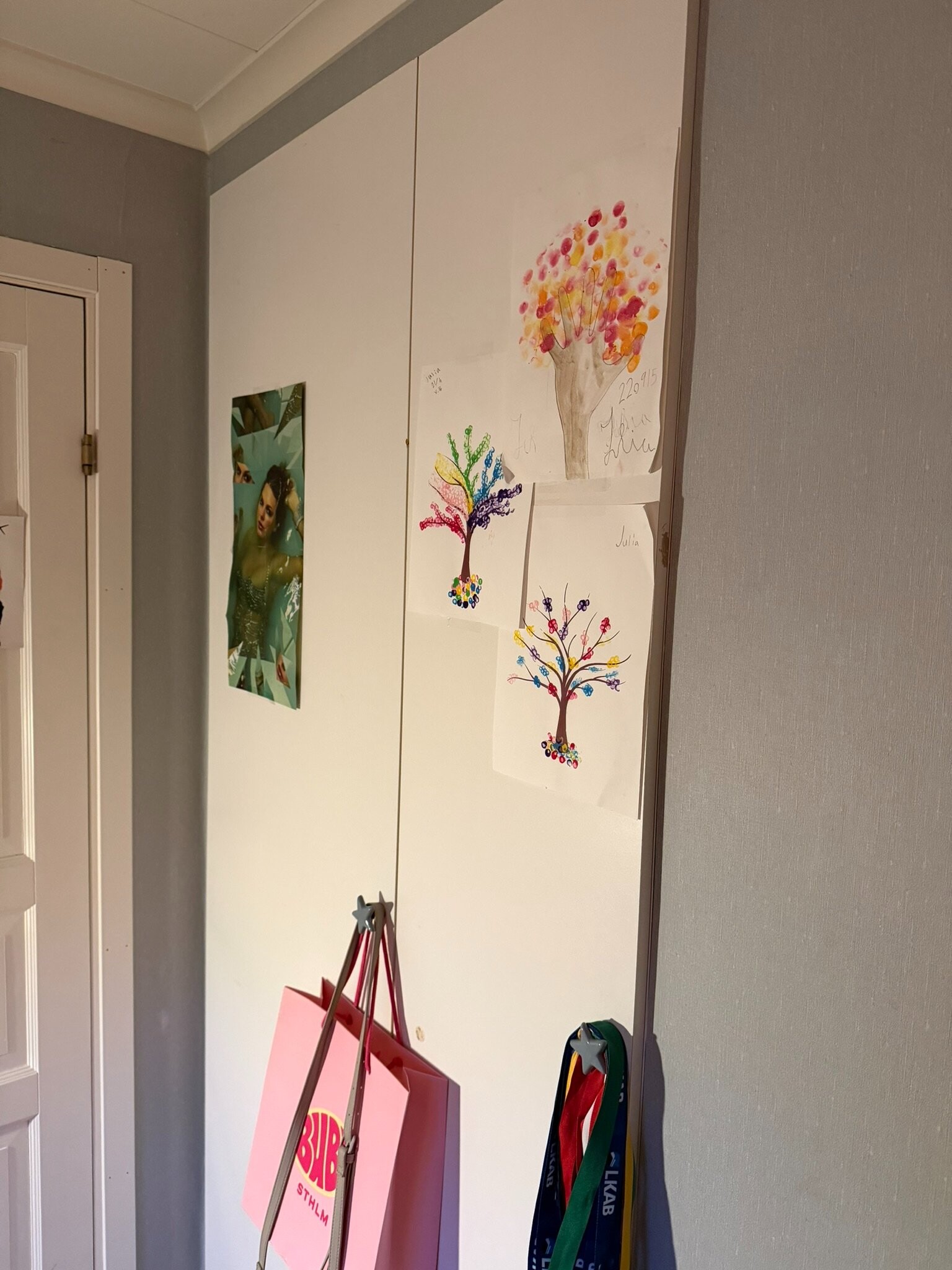

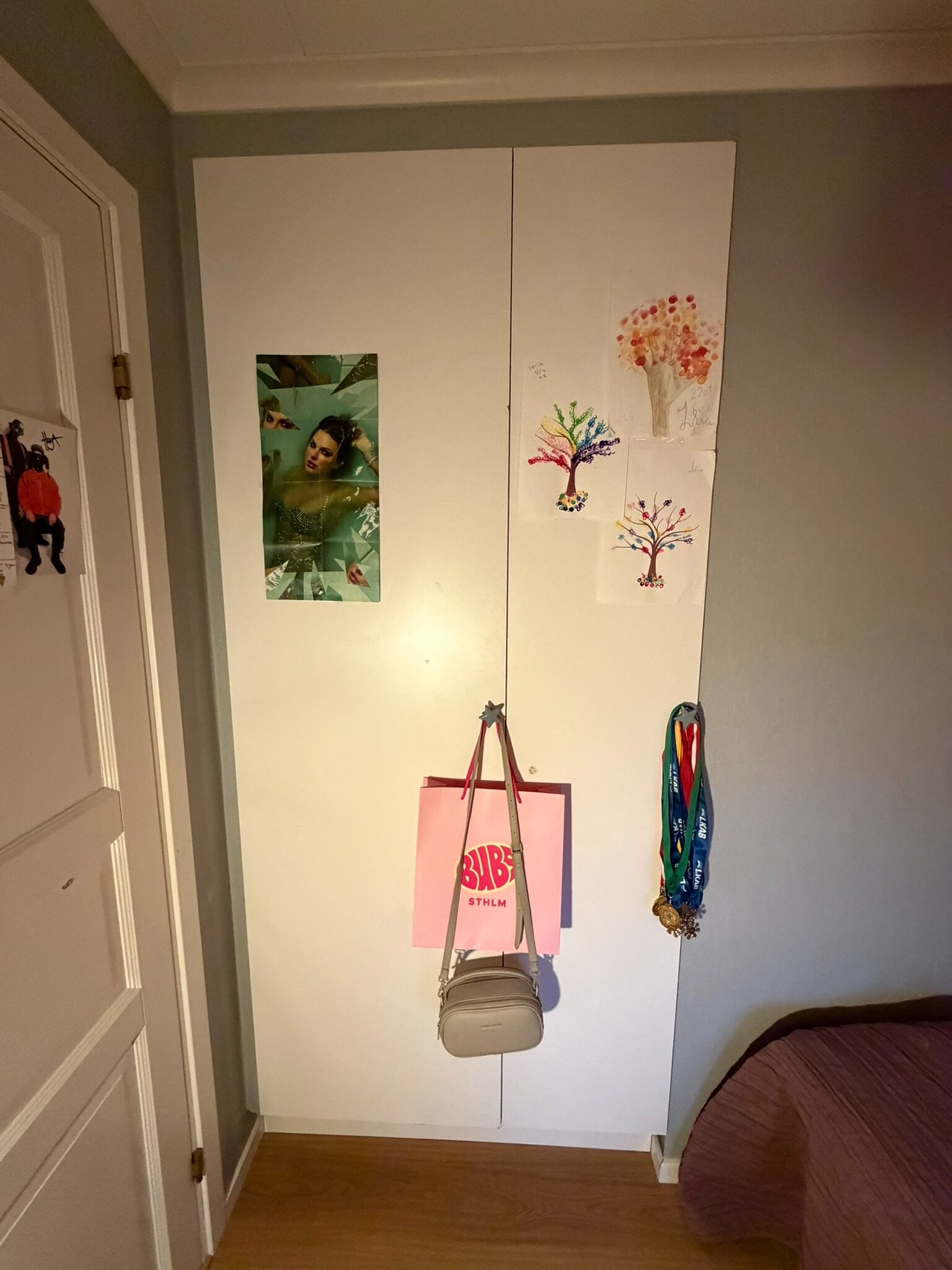

Hej! Det är dags att byta ut de inbyggda garderoberna i min dotters rum. De har måtten 225x60x56 och 225x40x56 sedan bygger dörrarna cirka 1,5 cm ut i rummet.
Min första tanke var att byta till IKEA Pax men de måtten funkar inte i och med att den är 60 cm (med dörr) vilket skulle göra att den sticker ut i rummet. Är ett alternativ att klyva ner sidorna och ta bort 2 cm? Jag känner mig lite skeptisk att klyva dem, hur pass funkar det?
Sen är det ju höjden - PAX är ju antingen 207 eller 236 cm. Vad är bäst, en sockel för en 207 eller öppna upp för 236?
Eller har ni något helt annat förslag på hur jag kan lösa det?
