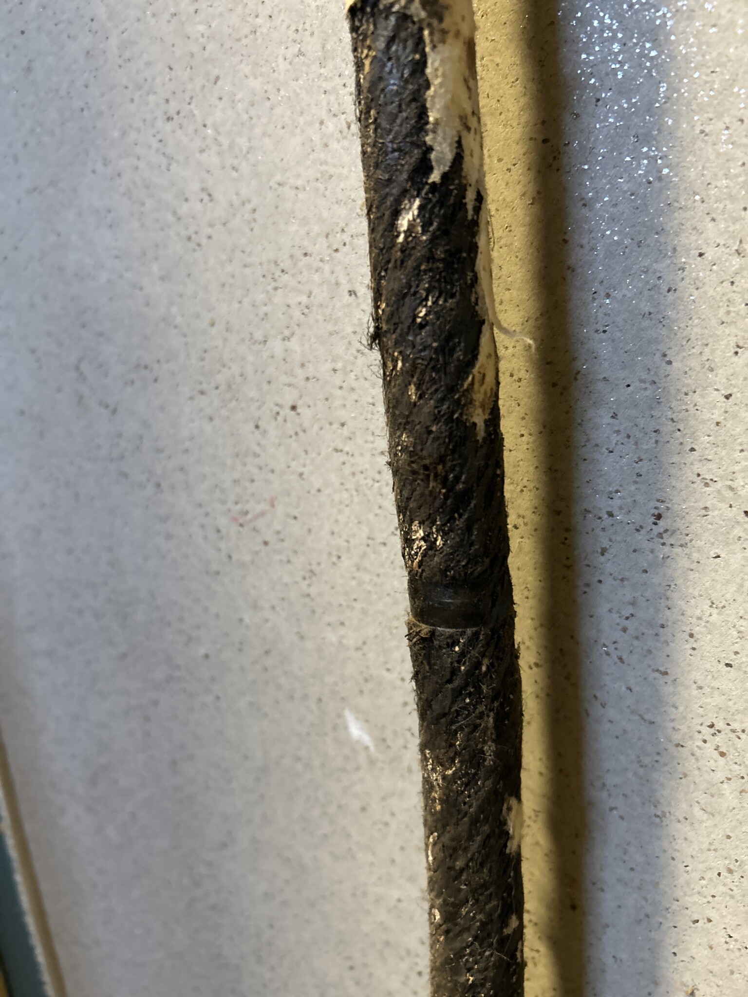

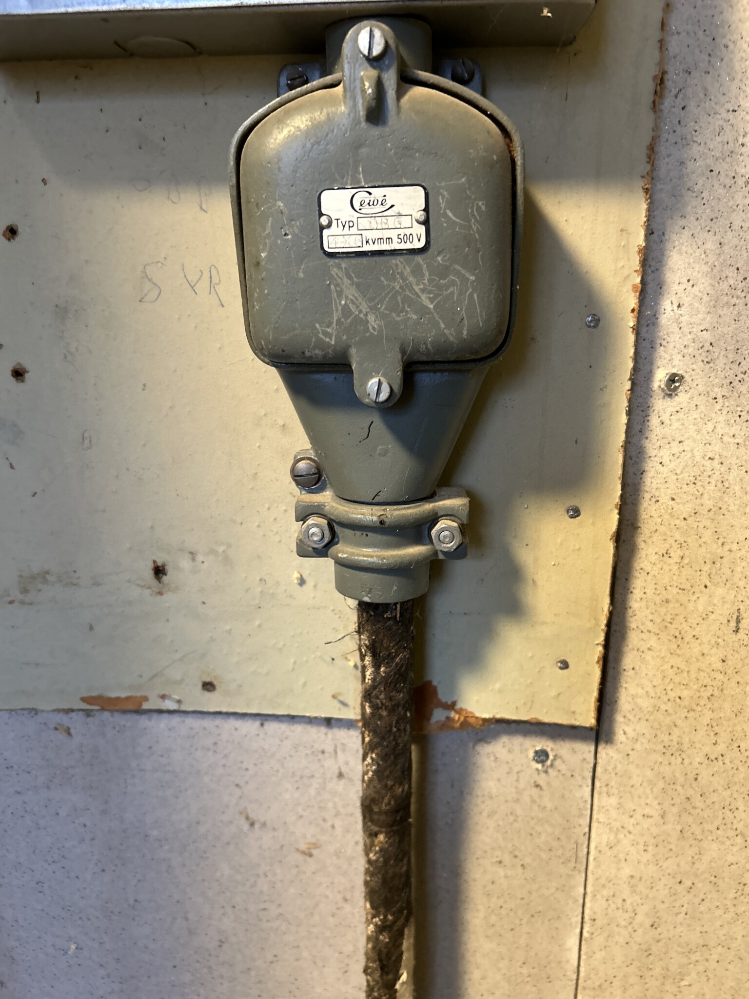

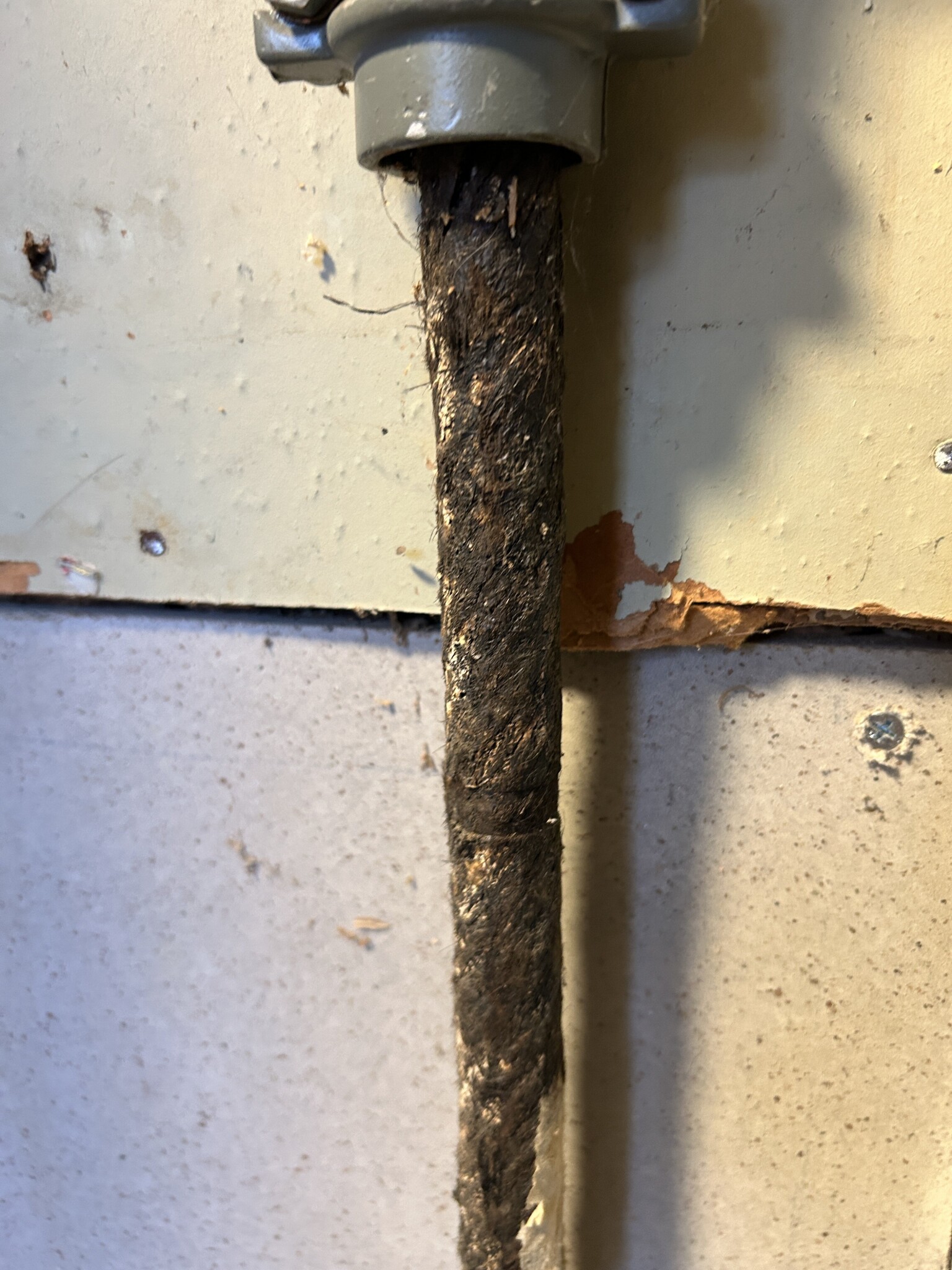

Har denna i huset och undrar om den anses säker? Den är vanligtvis täckt med skiva så ingen ska kunna nå att pilla. Efter sökning får jag fram alla möjliga svar. Har förstått att det skiljer sig mellan elnätsleverantörer, någon som vet hur eon hanterar denna om man skickar in bilder eller exempelvis ber om flytt ut.

Den boxen är avslutningen på den pappersjordkabel som verkar vara din elservis, jag antar elmätaren sitter ovanför bilden? Denna byts tillsammans med kabeln, i botten är det gjutet med någon tjärmassa för att täta mot kabeln. Jag har aldrig sett detta göras, det var före min tid. När detta byts ut vet bara din elnätsleverantör, det är leverantörens egendom. Det brukar fungera mycket länge bara det får vara ifred och inte röras i onödan.

Jag antar att det är inkommande serviskabeln före elmätaren.
Nätägaren kommer med största sannolikhet att begära att du anlitar en elinstallatör.
Sitter mätaren inomhus så vill oftast nätbolaget att den samtidigt flyttas ut till mark eller fasadmätarskåp. Din elektriker får då ordna med ny kabel från nya mätarskåpet till befintlig elcentral inne.
Vill du inte flytta ut mätaren så kommer nog inte nätbolaget göra något åt inkommande serviskabel före det blir ett fel.
Som det ser ut nu så ser det säkert ut även utan skiva.
Tack för det utförliga svaret!

Ja precis det stämmer. Jag borde nämnt att jag haft kontakt med en elektriker också. Tack för svaret och skönt att få bekräftat att det är säkert och inga omtåliga grejer bara för att det är gammalt.
