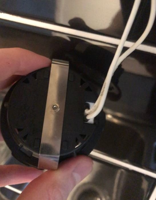

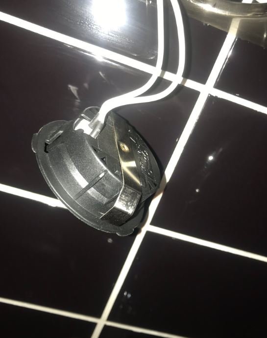

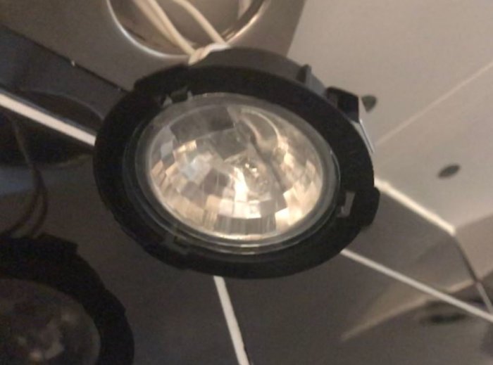

Någon där ute som vet hur man byter denna spotlight som slutat funka?

Slutat fungera , vet du hur, den typen brukar det bli glapp i hållaren för ljuskällan, har du en ny så klipp och skarva med något om det finns plats.
T
Vet bara att den inte lyser.
”skarva med något om det finns plats”, vad menar du med detta?
Om du ruskar lite på ljuskällan fram/tillbaka brukar dom komma igen, men återgår nog till att inte fungera. det kan även vara en glapp/bränd anslutning i andra änden av dom två som går till armaturen, försök att om det går att utröna var det är kopplat, (n plint eller dylikt efter den transformator ( 230/12 V )som sitter någon stans först. Det jag menar med skarva om plats finns, går att klippa dom 2 som går in i armaturen och skarva med dom som är i den nya.Sitter dom på undersidan av ett skåp kan det vara tajt att få in skarvar.

Glaset ska bort, vrid glaset eller bänd i kanten av glaset

Väldigt novis fråga men vad är det som ska tas bort och ersättas; alltså är det hela den silvriga armaturen/koppen som gäller?
T TimGH skrev:
Tack! Ska testa det sen!
Väldigt novis fråga men vad är det som ska tas bort och ersättas; alltså är det hela den silvriga armtaturen/koppen som gäller?
Nej, det ser ut som det sitter en G4 halogenljuskälla i armaturen. Den dras ut och ersätts med samma typ.

T TimGH skrev:
Plats finns men jag vet inte om jag är bekväm med att skarva den
Fick uppfattnigen att det var hela armaturen som skulle bytas och inte ljuskällan, därav svaret
