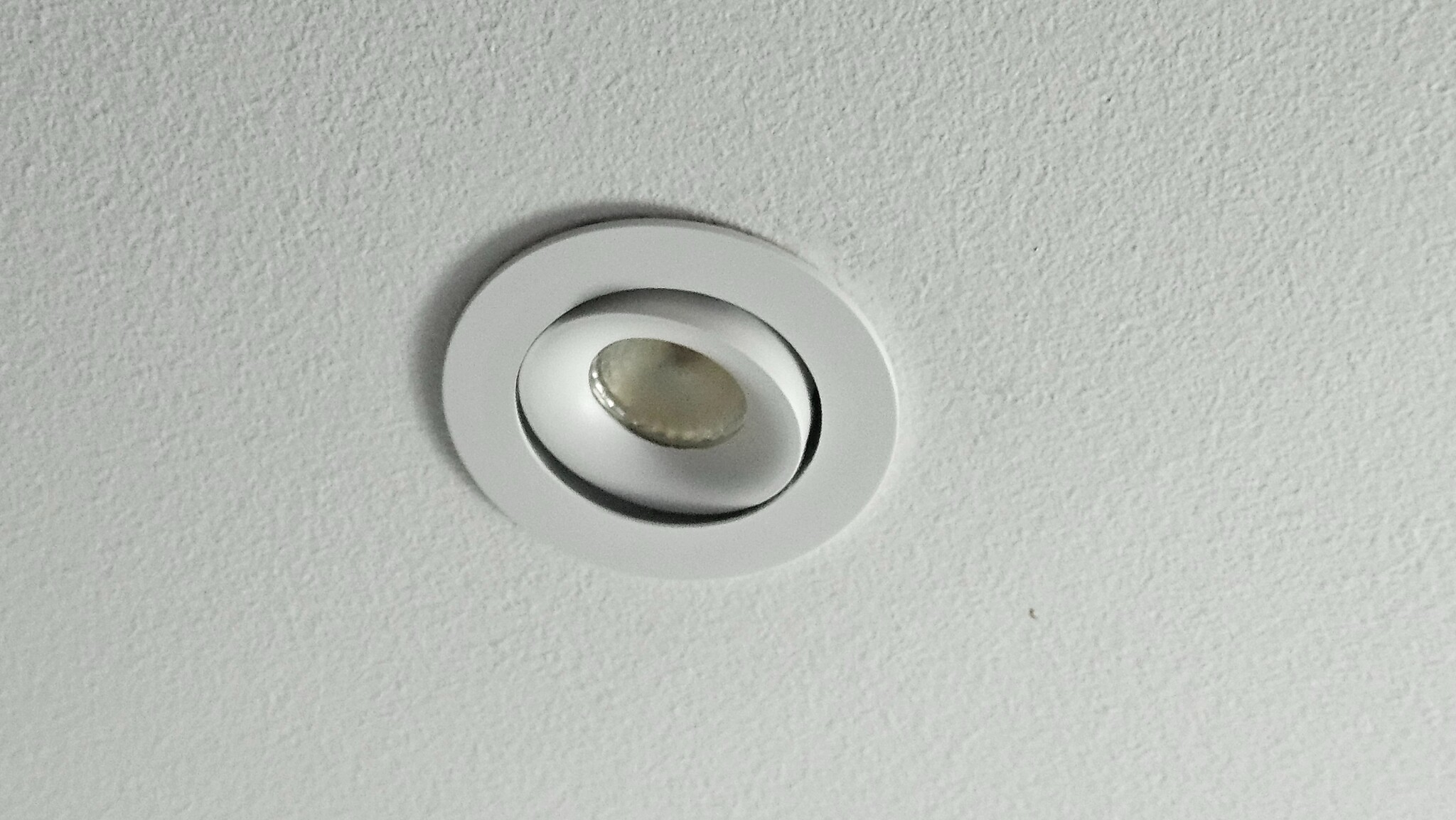

Hej. Vi fick spotlights insatta i badrummet för ett drygt år sedan.
Nu har en av dessa slocknat, antar att man då ska byta ut något, men hur ska man göra rent konkret? Jag har försökt lossa på lampan lite försiktigt men inte lyckats, man vill ju inte förstöra något. Lampan går att vinkla åt olika håll, men hur jag ska kunna dra ut den vet jag inte.
Alla tips uppskattas! (se bild)
de sitter oftast fast med två fjädrar som trycker fast den mot gipstaket. Ta tag under ringen och dra neråt, men se upp så du inte får fingrarna i råttfällan bara.

Hej och tack för svar, menar ni att jag ska dra i den yttre ringen alltså, ta ut 'hela paketet'

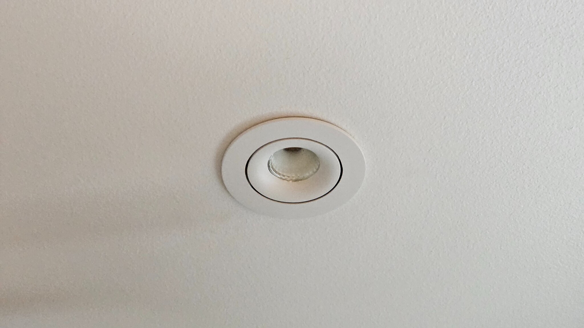

bild vinklad
Japp. Du får dra ut den som är längst ut. Den vinklade delen kommer du inte få ut utan den yttersta ringen. Lyckas du med det så har du slitit sönder din spot. Det är en spot som sitter ihop. Den vinklade delen är inte separat.

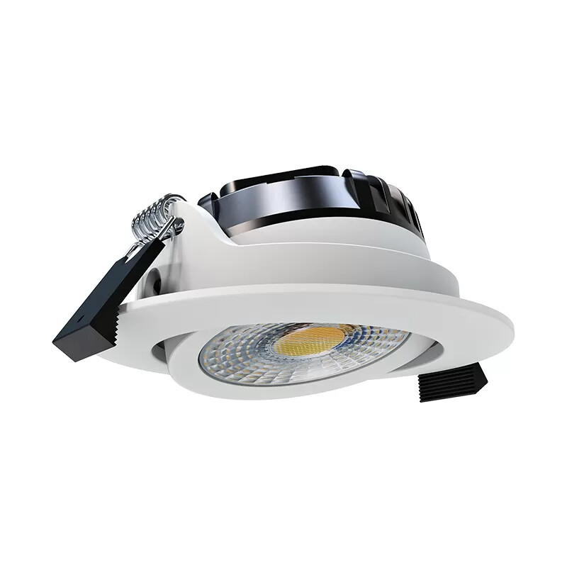

Typ såhär kan det se ut. Du ser att fjädrarna sitter fast i den yttre ringen.
Intressant tack för bild. Det verkar som det kan vara ganska svåt att sätta tillbaka den också efter lampbyte?
Nejdå, bara böja upp fjädrarna och skjuta in i hålet så är det klart.
