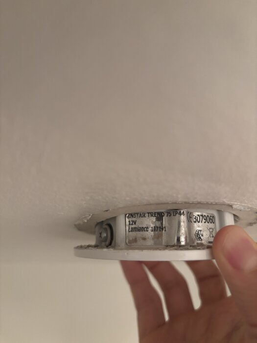

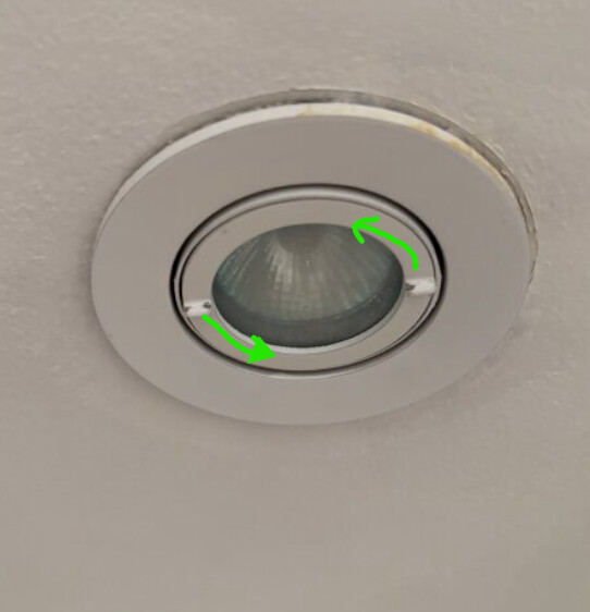

I mitt badrum har jag två spotlights. De fanns där när jag flyttade in, alltså är det inte jag som installerat dem.
Dessa är från Lumience, modell 079060. Den ena har slutat fungera och jag tänkte skruva loss och byta ledlampan.

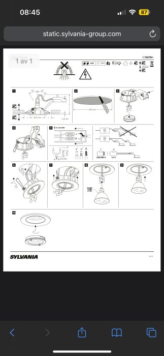

Har försökt skruva och vrida med ganska mycket kraft men vad jag än gör så förstår jag inte hur jag ska få ut den lampan som slutat fungera. Försöker skruva åt motsatt håll enlighet manualen men den rör inte på sig. Är det någon som kan hjälpa mig?
Har bifogat bilder samt en skärmdump från installationsmanualen jag hittade på nätet.

Jag lyckades byta lampan nu. Fick ta ner hela armaturen och greppa locket med tång som jag slog på med en hammare. Till slut lossnade den och jag kunde skruva av locket.. den satt stenhårt
